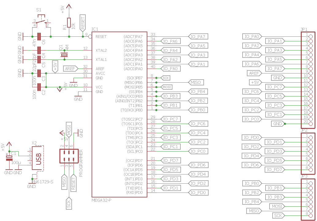

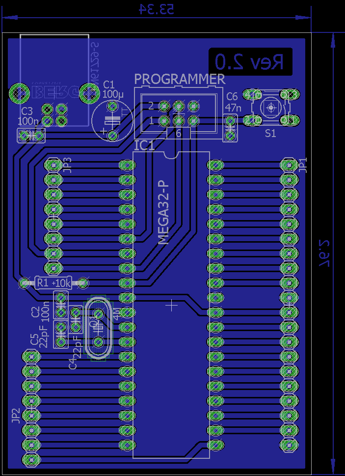

Hallo Leute,
ich bin Anfänger was Platinendesign angeht und gerade dabei eine Platine
zu gestalten, die eigentlich nur ein ISP-Programmer Adapter für einen
Atmega32 ist.
Ich habe versucht die Hinweise, die ich bei meiner Recherche zum Thema
"Platinenlayout" gefunden habe, einfließen zu lassen.
Ich würde mich sehr freuen, falls jemand die Zeit findet sich das einmal
anzuschauen und hier eventuell konstruktive Anmerkungen oder
Verbesserungsvorschläge zu hinterlassen.
Die Eagle-Dateien für Schaltplan und Board der aktuellen Version sind
angehängt.
Vielen Dank!
Cheers,
Scapo

Falls du vor hast, den ADC zu nutzen, würde ich AVCC und VCC über eine
Drossel verbinden, nicht direkt.
Auch würde ich dann noch einen Kondensator für ARef vorsehen.

Abblock-Kondensatoren gehören direkt an die VCC-Pins.
Für jeden Pin einen.
Einen Kondensator (C6) schliesst man nicht direkt kurz
sondern verwendet einen kleinen niederohmigen Widerstand.
Zum Schützen des Prozessors oder einer Zielschaltung empfehle
ich 100 Ohm Längswiderstände in den SPI Leitungen sowie
einen kleinen (10 Ohm) Widerstand am +5V Pin 2 des ISP Conectors.

neuer PIC Freund schrieb im Beitrag #4544163:
> Komische USB-Buchse. Sollten nicht normalerweise die Pins 1 + 4
> verwendet werden?
Hatte mich bei einem vorherigen Aufbau, bei dem VCC mit Pin 1 verbunden
war, auch gewundert -> die +5V liegen an Pin 2 an. Ich glaub' die Buchse
kommt aus ner Grabbel-Packung von Pollin, villeicht irgend ein wirres
China-Zeugs...
