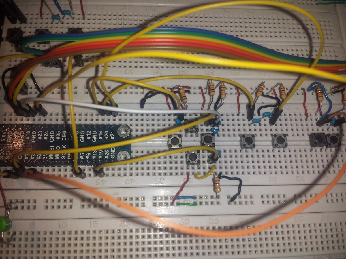

Ich versuche gerade mehrere Taster mit meinem RasPi einzulesen.
Wenn ich nur einen Taster anschließe, funktioniert alles, positive und
negative Flanke werden erkannt. Wenn ich allerding weitere Taster
(insgesamt habe ich 10) anschließe, ohne diese schon an die Pins vom
RasPi anzuschließen, treten Probleme auf:
Der eigentlich angeschlossene Taster funktioniert weiterhin.
Wenn ich einen anderen Taster betätige, wird allerdings auch hier eine
positive (keine negative) Flanke eingelesen, obwohl dieser gar nicht an
den einzulesenden Pin angeschlossen ist!

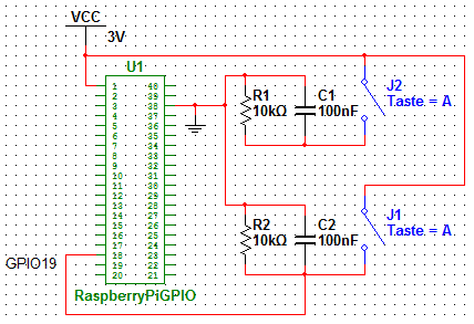

Ich habe für jeden Taster einen Pulldown-Widerstand von 10kOhm und einen
Entprellkondensator von 100nF. Wenn ich die Entprell-Kondensatoren
ausbaue, tritt dieses Problem nicht auf.

Ich habe meinen Raspberry-Pi über einen T-Cobbler an ein Bread-Board
angeschlossen und darauf dann meine Schaltung aufgebaut.
(Siehe Bild)
von Hubert G. (hubertg)
Hast du dir die Schaltung schon mal angesehen? Mit jedem Tastendruck
schließt du, bis der Kondensator aufgeladen ist die 3,3V kurz. Der Strom
wird nur durch den Quell- und Leitungswiderstand begrenzt.
Du musst also einen Serienwiderstand einfügen der den Strom begrenzt und
die Spannung am Kondensator und I/O erst nach 5msec soweit angestiegen
ist das der µC ein high erkennt. Viel Spass bei der Dimensionierung.
5msec dauert etwa das Prellen. Die Spannung ab der high erkannt wird
steht im Datenblatt.

Ich habe jetzt noch einmal eine andere Schaltung gefunden, in der der
Kondensator richtung 3V gelegt wird und siehe da: Es funktioniert! Wobei
ich die Schaltung ehrlich gesagt auch nicht 100% verstanden habe...

Dann probier doch mal die edle HW-Entprellmethode mit einem 1xUm-Taster
und einem RS-FF.
Beim Tasten einen Kurzschluss auf der Versorgungsspannung zu machen, ist
nun wirklich barbarisch.

von Dauergast (Gast)
Du meinst also parallel zum Taster? Ja, gute Idee, jetzt stürzt nichts
mehr ab, aber Du solltest Dir eine große Tüte Ersatztaster auf Halde
legen.

Wenn Du mit einem Kondensator entprellen willst, dann nimm einen
RC-Tiefpass. Der kommt in Deinem Studium auch irgendwann dran.
Widerstand nach Plus, Taster nach Masse. Dann Widerstand in Reihe
zwischen Taster und Kondensator, Kondensator direkt zwischen
Controllepin und Masse.
Reihenwiderstand und Kondensator wählst Du so aus, dass
a) der Reihenwiderstand 10x kleiner ist als der Widerstand nach Plus
b) Das Produkt aus Reihenwiderstand und Kondensator ungefähr 40 ms ist
