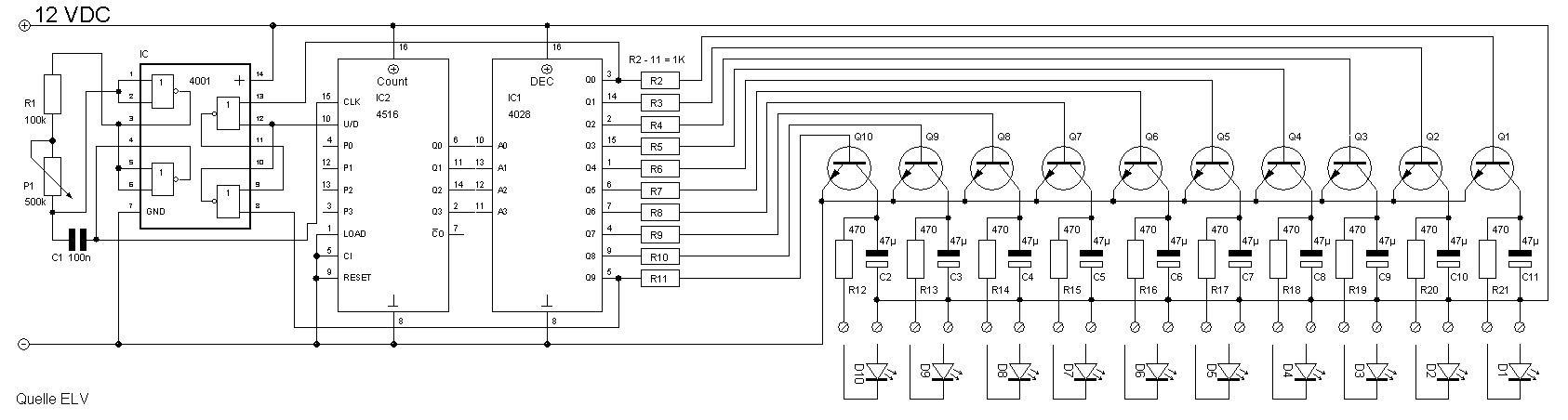

Guten Abend,
ich bin grade dabei ein Lauflich für unseren Bollerwagen zur
Vatertagstour zu machen.
Das Problem ist das der Binärer Aufwärts/Abwärts-Zähler am Ausgang Q0
enteder dauerhaft eine 0 oder eine 1 anliegend hat.
Ergebis ist das nur jeder zweite LED leuchtet. Also entweder 1,3,5 usw
oder 2,4,6usw. Auf und abwärts zählen funktioniert soweit.
Hab schon das besagte IC ausgetauscht (3mal) immermit dem selben
Ergebnis. Bin mit meinem Latein am Ende.
Vielleicht hat jemand ne Idee woran es liegen könnte. Schaltplan ist als
Anhang dabei.
Vielen Dank schonmal im voraus...
Gast #4545027
Könnte sein, dass dein Taktgeber kein "symmetrisches" Taktsignal
liefert. Ich meine damit, dass er 2 Flanken extrem kurz nacheinander
liefert, dann "lange" nichts, dann wieder 2 Flanken.
Schließ mal die Rückkopplung des NOR zwischen Widerstand und Poti
anstatt "unter" dem Poti an.
#4545363
Den Kondensator an besagte Stelle bringen hat geholfen :) vielen Dank
dafür. Einziges Manko ist das der Takt sehr schnell ist. Kann ich das
noch ändern?
