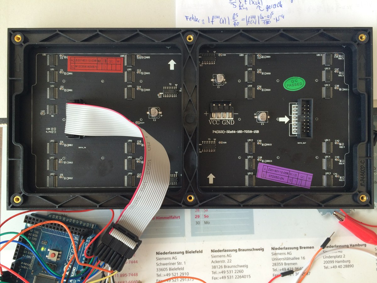

ich hatte mir ein LED Panel aus China bestellt was gleich sein sollte
mit dem von Adafruit: https://www.adafruit.com/products/2278
Nun habe ich alles wie angegeben angeschlossen
https://learn.adafruit.com/32x16-32x32-rgb-led-matrix/new-wiring
und habe den dazu angegebenen Probesketch auf den Mega gespielt.

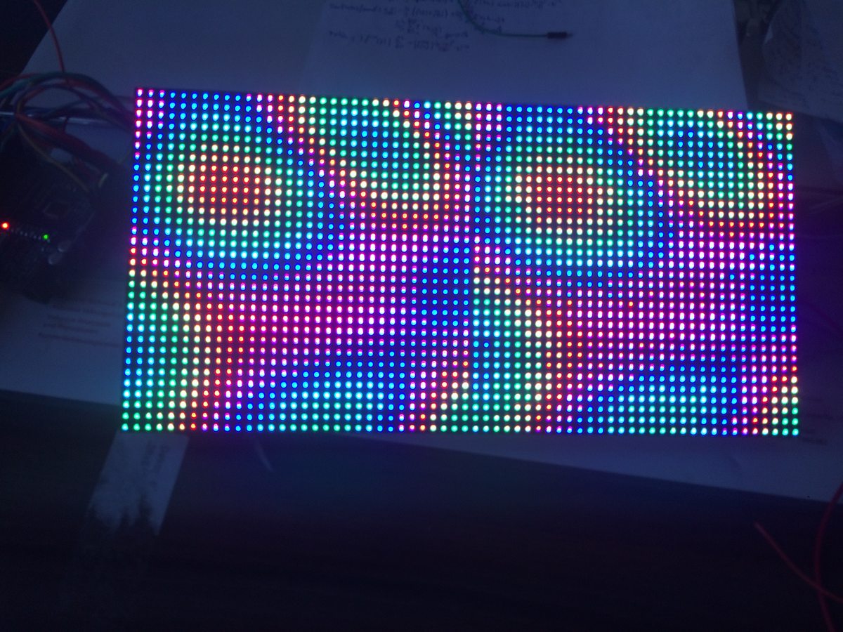

Das Problem ist nun das Panel gibt kein definiertes Signal aus und was
mich zum verzweifeln bringt, es flackert. Es geht an, wenn ich näher mit
der Hand an die Drahtbrücken gehe oder eine Zange in die Nähe lege. Auch
wenn ich meine in der nähe liegenden Led-Stripe anschalte geht das Panel
an.
Das ganze lässt mich darauf schließen das durch die Änderung des
elektrischen Feldes etwas okkultis passiert. Ich habe  die Schaltung mit
Alufolie umwickelt, jedoch blieben die Störungen gleich.
Ich bin mit meinem leider nur sehr theoretischem Wissen langsam
überfordert.
Den Verkäufer habe ich schon angeschrieben, evt. ist die Pinbelegung ja
anderes, obwohl icht diese eigentlich schon mit dem Durchgangsprüfer
verifiziert habe.
Hier nochmal der Link des Produktes:
http://de.aliexpress.com/item/RGB-P5-HD-led-screen-display-module-64x32-led-display-module-dot-matrix-p3-P4-P2/32567070808.html?spm=2114.47010208.4.29.TKyfy0
Ich hoffe ich habe nicht einen zu einfachen Massefehler gemacht und
alles ausreichend erklärt.
Gruß Nassim

Also ich habe auch mal mein Oszi angeschlossen, und wenn ich während
einer Störung direkt an den Pin gehe dessen Farbe Leuchtet gehe wird die
Störung anscheinend über das Oszi gegen Masse geschaltet.
Wenn der Atmega einen Leeren Sketcht hat wird auch keine Störung
angezeigt, was mich darauf bringt das die nur wegen dem CLK
durchgeschaltet wird...
Ich denke nicht das dass Panel kaputt ist nur finde ich den Fehler
einfach nicht :(

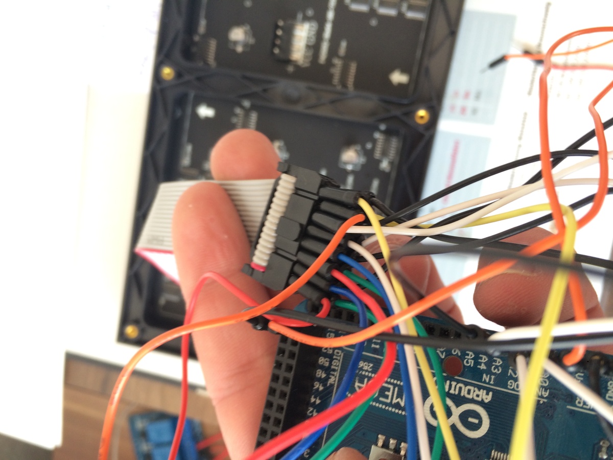

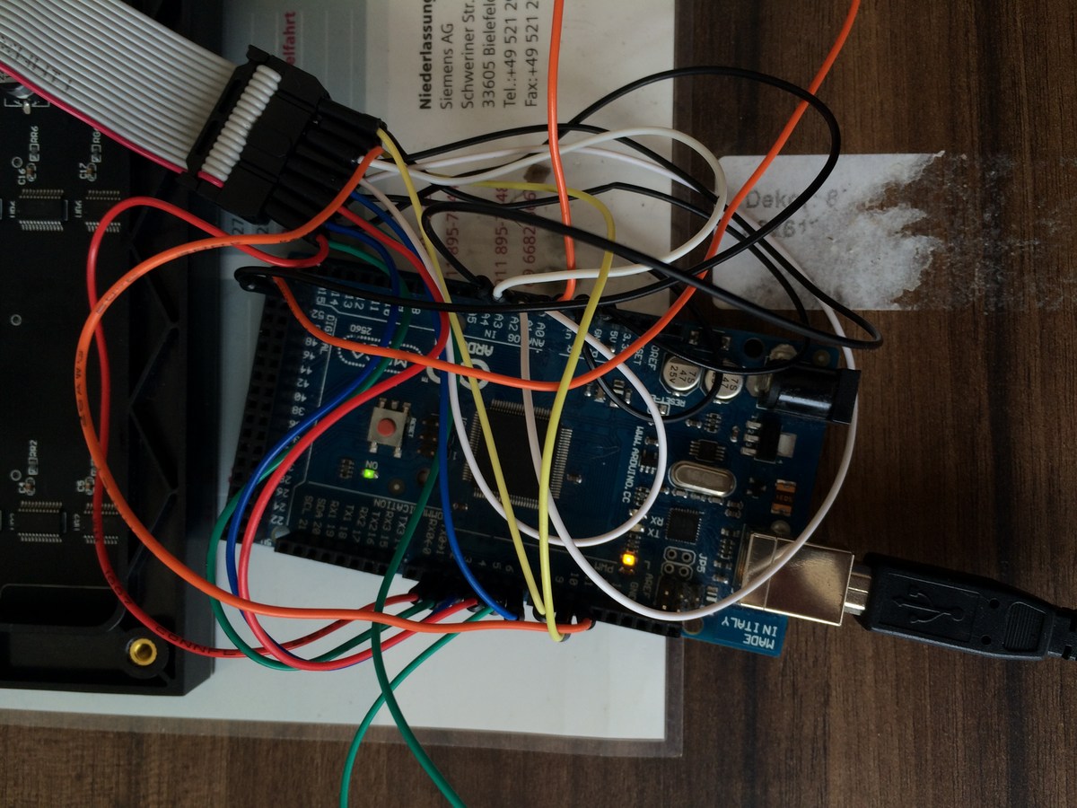

von UART (Gast)
Irre ich mich oder hast Du die power-connections vergessen?
https://learn.adafruit.com/32x16-32x32-rgb-led-matrix/powering
Ansonsten habe ich mit diesen jumperwires immer große Probleme gehabt.
Da wird eine Signalführende im Stecker wackeln bzw. kaum Kontakt haben,
das beschert Dir dann genau diese Probleme. Mit einer Lochrasterplatte,
einer passenden Stiftleiste als Gegenstück zur Buchse und etwas steifem
Kabel als Verbindung zum Arduino sollte das deutlich besser
funktionieren.

okay ich versuche mal direkt an den Stecker zu gehen und ja die
Spannungsversorgung fehlt, ist aber nur jetzt mal abgeklemmt wurden.

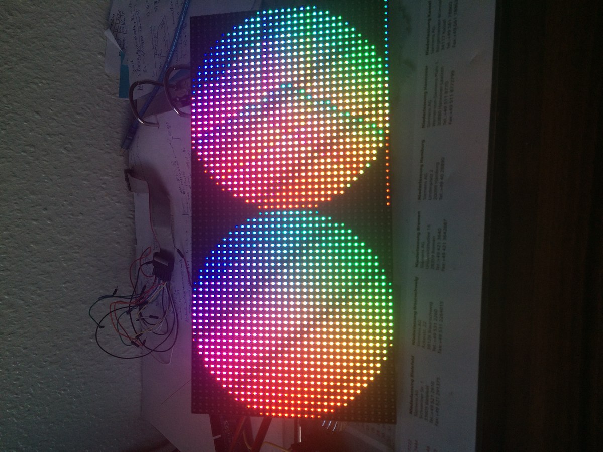

Hi, es lag tatsächlich an dem Arduino Mega!
Habe einen Uno benutzt und siehe da läuft. Zwar bisher nur 32x32 d.h.
ich sehe alles bisher 2mal, aber immerhin.
Nun funktioniert alles bis auf die Fkt. Testshapes aus der
Testbibliothek.
Hat jemand ne Ahnung wieso? Den einzigen Unterschied machen die
delays();
Ich freue mich über jede Idee.
