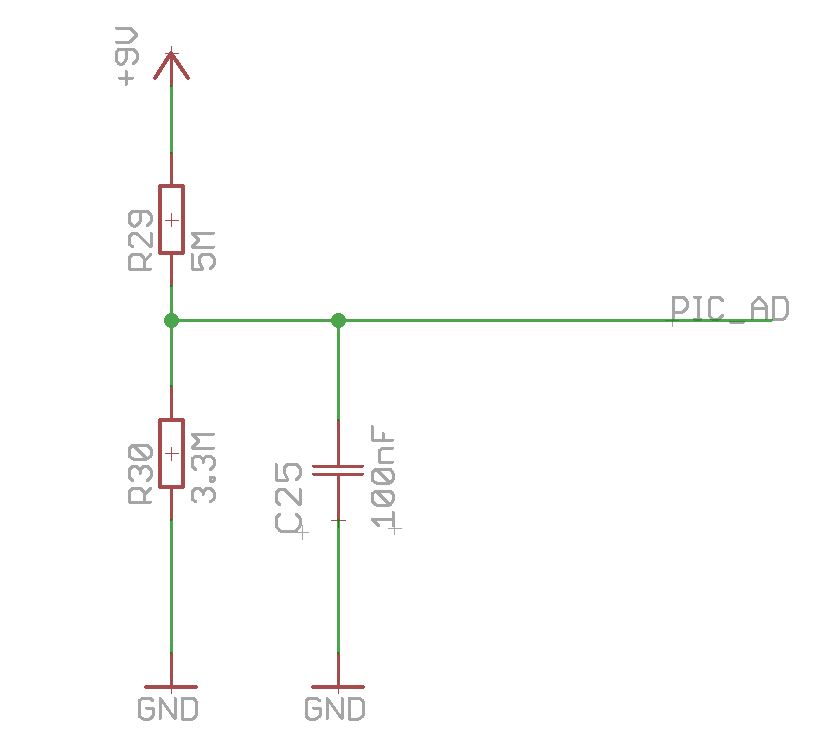

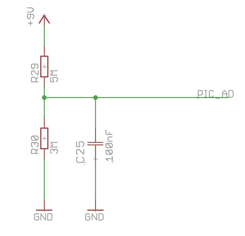

Gast #4545676
Vielen Dank schon einmal für die ganzen Antworten.
Ich habe es mir wie folgt gedacht (siehe Anhang).
Der Pic verfügt über einen 10 Bit AD Wandler.
So habe ich am AD Wandler einen Maximal AD gewandelten Spannungspegel
von 9V *3/8 = 3.375V (für R30 = 3M).
Alles unter diesem Wert kann ich dann auswerten?
passt das so?

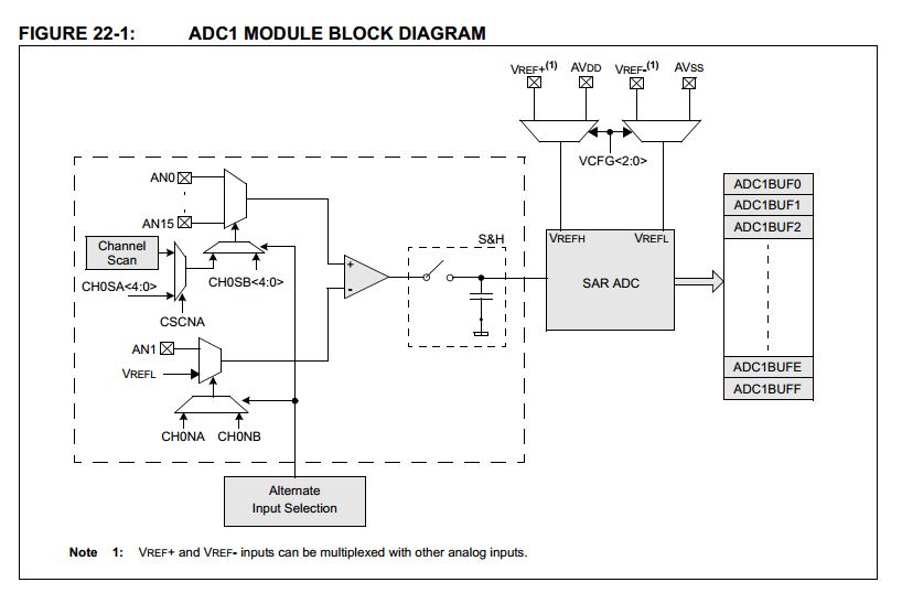

Gast #4545780
Blockschaltbild vom ADC Module des Pics:
An AVDD habe ich 3,3V angeschlossen.
Das bedeutet, dass nach Blockschaltbild die Refernzspannung 3,3 V
betragen sollte?
Der ADC Wert ergibt sich dann über:
ADC = 1024*Vin/3,3V
Für 9V volle Batteriespannung habe ich dann 3.375V am ADC des Pic
anliegen,
also ADC = 1024* 3,375/3,3 = ca. 1024
Stimmt diese Rechnung und vor allem die obigen Schaltung zur Lob Battery
Detection Auswertung?
Gast #4545830
3,3V / 3M Ohm * (3 M Ohm + 5M Ohm) =  8,8V
Du kannst so nur Spannungen bis maximal 8,8 Volt messen. Wenn die
Batterie mehr liefert, wird der ADC seinen Maximalwert 1023 liefern -
unabhängig von der konkreten Spannung.
Also ja, das geht. Ich würde allerdings einen anderen Spannungsteiler
wählen, der sogar etwas mehr als 9V messen kann. Könnte später mal
nützlich werden.
