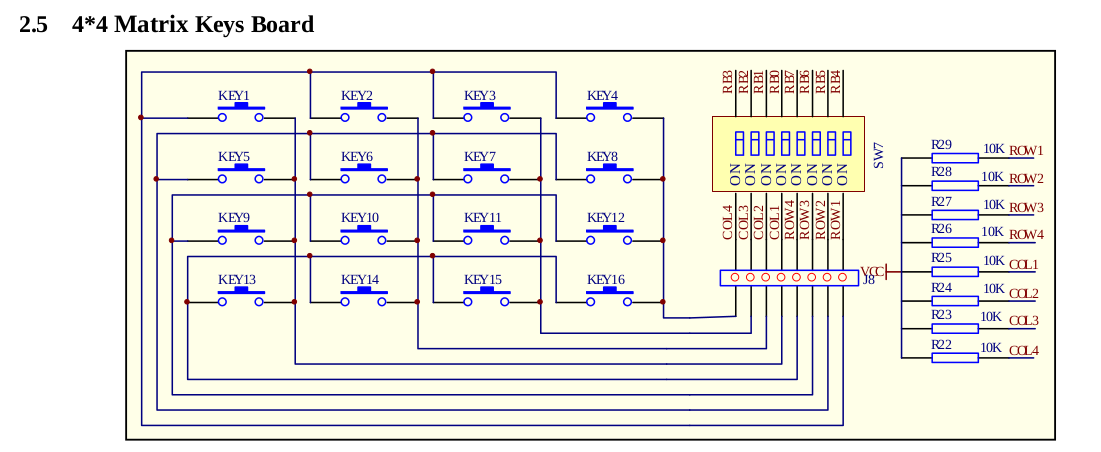

Ich brauche mal wieder einen "Tritt" zum Start. Ich möchte eine
Matrix-Keyabfrage programmieren, gut ich hätte mir irgendwo was Fertiges
kopieren und verwenden können, aber ersten möchte ich was eigenes so
machen zum anderen auch verstehen.
Die Matrixschaltung ist im Foto ersichtlich, oder hier ein Manualauszug
als PDF-Seite : http://oderlachs.de/forum/key_matrix.pdf
Ich weiss das ich die ROWS-Pins nacheinander auf LOW setzen muss,
innerhalb dieser Schleife muss ich dann auch noch die 4 Col-Pins jeweils
abfragen.
Ich würde es gerne in C schreiben, aber am Anfang meiner "PIC-Aera"  tue
ich doch etwas schwer, weil ich doch sonst AVR Chips verwende.
Vor allen habe ich noch Probleme mit der Datenrichtungsfestlegung
(TRISTx)
Vielleicht, kann ja wer so nett sein, mir ein wenig beim Start zu
helfen.
Wie schon erwähnt, falls es von Wichtigkeit ist, benutze ich MPLab mit
den XC8 als Compiler, den PIC16F877A und das Experimentierbord ist ein
EasyPIC-40, sowie ein PICKit 3 von Sure - Electronics.
Vielen Dank schon mal für eventuelle Hilfe
und GRüsse
Gerhard
> abfragen.
Kann man so machen, geht aber auch anders, z.B. alle Rows gleichzeitig
auf 0, dann im 2. Schritt die 0 einer ggf. gedrückten Taste auf den Rows
ausgeben und die Colum-Pins einlesen.
Das mit dem TRISx ist doch nicht kompliziert - eine "0" im TRIS-Register
macht die Portleitung zum Ausgang, eine "1" zum Eingang (Eselsbrücke: 0
sieht aus, wie ein "O" = Output, 1 wie ein "I" -> Input)
Beim PIC noch wichtig: wenn der Pin auch eine Analogfunktion hat (z.B.
AD-Eingang), muß diese durch eine 0 im entsprechenden ANSEL-Register
ausgeschaltet werden, da nach einem Reset alle Pins erstmal "analog"
sind.
Auf analog geschaltete Pins liefern immer eine digitale 0 beim Lesen!
> (TRISTx)
Na das weisst du doch schon:
ROWs sind also offenbar Ausgänge
> abfragen.
COLs sind also offenbar Eingänge (mit 1k pull up).
TRISB=0x0F;
Und wenn man ein Hauptprogramm hat, geht die Abfrage einfach
char row, key, pressed[4], col;
void main(void)
    row=0;
    pressed[0]=pressed[1]=pressed[2]=pressed[3]=0;
    while(1) // Programm Hauptschleife
        PORTB=~(0x10<<row); // Zeile auswählen
        key=~PORTB&0x0F; // Spalten einlesen
        for(col=0;col<4;col++) if((key&~pressed[row])&(1<<col))
            // Taste KEY 4*row + col gerade runtergedrückt
        pressed[row]=key;
        delayms(10);
        row=(row+1)%4;
von Gerhard H. (oderlachs)
Danke für das Beispiel werde mal weiter mit probieren.
Die PullUps sind 10k, aber das dürfte ja nix machen.
Gruss und Dank vorerst
Gerhard
Tut mir leid, aber mit dem Beispiel kann ich gar nix anfangen, ausser
das die 7 Led(PORTD), die die Tasten-Nummer binär anzeigen sollen
dauernt 24 anzeigen.
Egal werde das Beispiel-Gerüst aber weiter verwenden , vielleicht
schaffe ich es ja .
Gruss & Danke
 Gerhard
