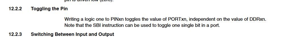

Vielleicht mal mit toggeln des Pins im IRQ versuchen:
(Es weiss ja niemand wie Deine LED angeschlossen ist)
ISR (TIMER1_OVF_vect)
  i++;
  PORTB ^= (1 << PB0);  // led0 on if ISR is called
oder (bei neueren AVRs)
  i++;
  PINB &= (1 << PB0);  // led0 on if ISR is called
Andreas
