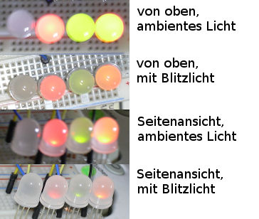

von Besucher (Gast)
Cyblord -. schrieb:
> Ist sowieso alles Software. Die HW ist da eher uninteressant.
Insbesondere bei der LED-Matrix, ja. Daher möchte ich mal anraten die
LED-Matrix auf einer separaten Platine anzufertigen und über eine
Steckerleiste mit dem MCU-Iot-Dingsie zu verbinden. Dann kann man das
MCU-Teil später auch leicht noch für andere Zwecke weiterverwenden.
Michael B. schrieb:
> Kann man, aber dann muss jeder Anschluss mehr als 20mA liefern können,
> man braucht also Extra-Bauteile um den uC herum. Da idt ein uC mit 27
> I/O Pins (z.B. ATmega16) einfacher. Wenn man es nur als 3 x 9 Matrix
> aufbaut, könnten 8.3mA im Schnitt aber auch ausreichend hell sein,
> braucht 12 I/O Pins per Multiplex, ein Arduino reicht also.
Wie schon gesagt, der Teil mit der LED-Matrix ist hardwaremäßig ziemlich
unspektakulär. Frei nach dem Motto "Wer zwei LEDs ansteuern kann, der
kann auch drei LEDs ansteuern" könnte man die Matrix weitaus einfacher
(und billiger) aus Duo-LEDs anfertigen. Habe das gerade mal mit den 10mm
Duo-LEDs[1] vom bayrischen Hofliferanten ausprobiert - siehe Bild: Die
Dinger wurden mit 10mA @ 1:10 PWM bestromt. Solange man nicht gerade
unter einem Scheinwerfer spielen möchte geht das schon. Wenn man die
LEDs dann noch auf Taster[2] aufklebt, so daß man direkt auf die LEDs
drücken kann um einen Zug zu machen, dann hat man ein recht komfortables
Spielfeld für circa 1 Euro Fuffzig.
Die zehnte LED kann dann ja anzeigen welcher Spieler gerade am Zug ist.
