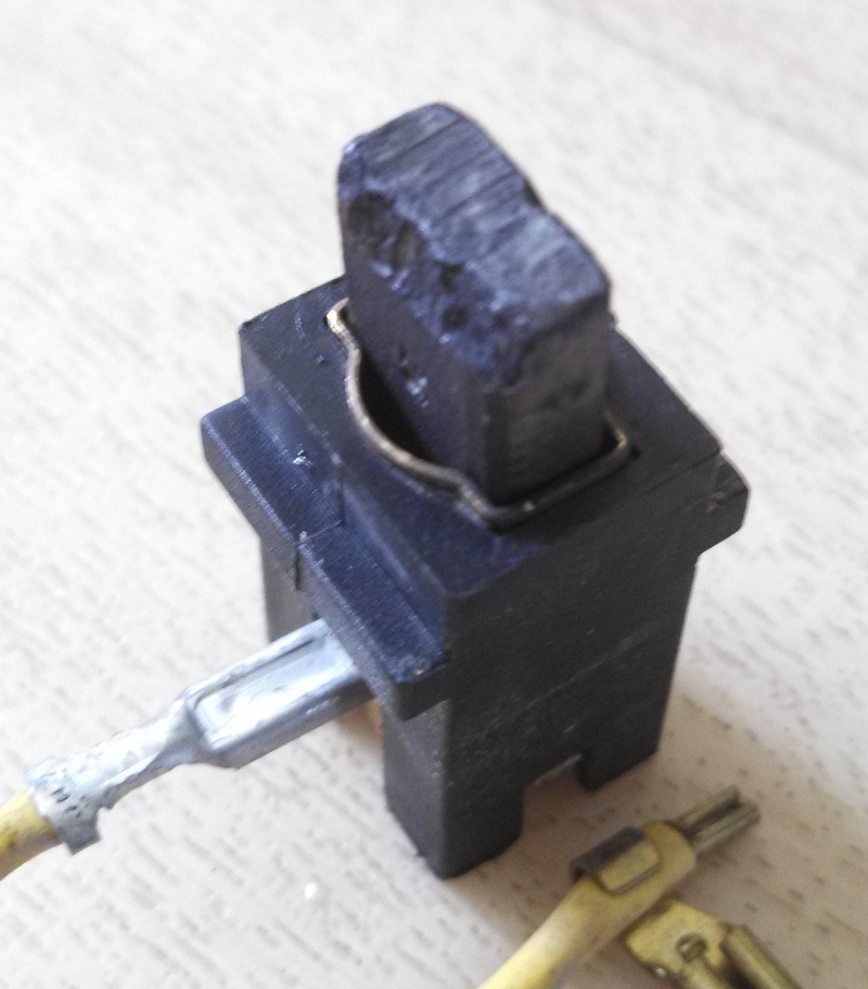

Ich habe einen Elektrohobel (AEG HB750) mit einem mir unbekannten
Defekt, den ich gerne reparieren möchte. Von Elektromotoren habe ich
wenig Ahnung, sonst sind elektronische Grundkenntnisse vorhanden.
Die Fehlerbeschreibung ist: Motor dreht langsam und brummt etwas. An den
Kohlen gibt es "ein bisschen" Funkenflug. Der Status (bzw.
wahrscheinlich eher dessen Wicklung) wird warm (Betrieb nur etwa 5
Sekunden).

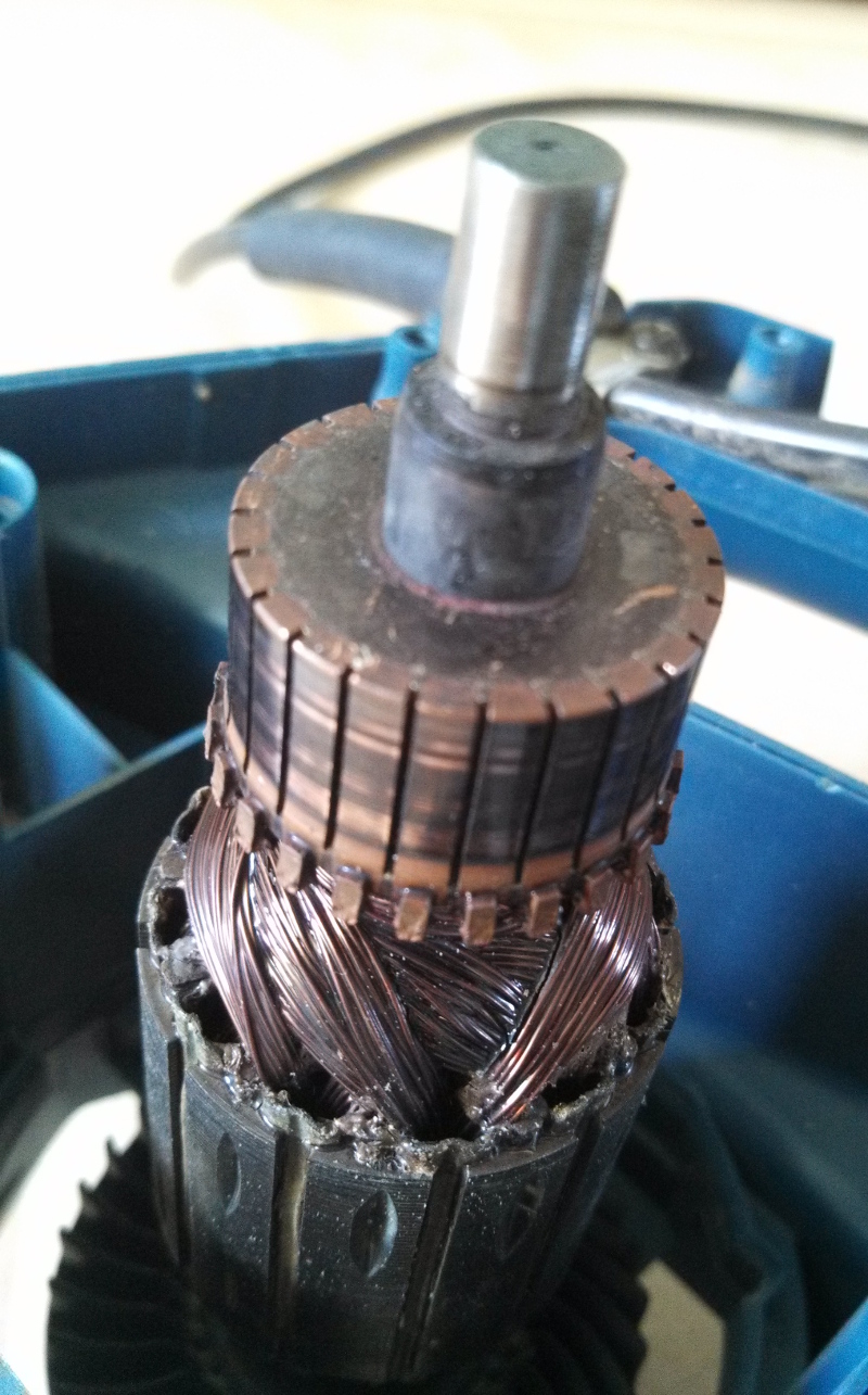

Die Kohlen und der Kommutator sehen in meinen wenig erfahrenen Augen in
Ordnung aus.  Die Statorwicklungen haben jeweils ~ 2 Ohm.
Die Wicklung am Rotor sieht dunkler aus, allerdings nicht verbrannt.
Die Lager laufen leicht. Der Motor dreht auch ohne Last nicht schneller.
Wie gehe ich weiter vor?

Zuerst mal neue Kohlebürsten und ggf. den Kollektor abdrehen. Von denen
ist ja nicht mehr viel übrig bzw. intakte Kohlebürsten sehen anders aus.
Ohne korrekt arbeitende Bürsten ists nicht so einfach möglich, weitere
Defekte auszuschließen.
Viele dieser Motoren sterben wegen Wicklungsschäden am Rotor. Die sieht
man von außen oft nicht, merkt man nur an extrem starken Bürstenfeuer
und Überhitzung. Kann so weit gehen, daß eine einzelne oder mehrere
Lamellen des Kollektors verbrennen.

Ich hab den Kollektor mit einem Plastikschwamm abgerieben und die Kohlen
etwas geschliffen. Es ändert nichts am Verhalten.
Zu was führen denn kaputte Kohlen?

So wie die Kohlen aussehen, gab es da schon eine längere Zeit mächtig
Bürstenfeuer. Normaler Verschleiß sieht anders aus, dann werden die
Kohlen nur kürzer. Wenn diese dann so kurz geworden sind, dass die
Federkraft nicht mehr ausreichend ist um diese bis auf den Kollektor zu
drücken, dann funkt es, und irgendwann läuft der Motor nicht mehr
weiter.
Wie hast du die Kohlen denn geschliffen? Üblicherweise macht man das bei
brandneuen Kohlebürsten mit einem Bimsstein, der bei laufender Maschine
auf den den sich drehenden Kollektor gehalten wird. Durch den Abrieb
schleift sich dann die Kohlebürste ein. Aber selbst mit komplett geraden
(also nicht eingeschliffenen) Bürsten, dreht sich der Motor
normalerweise ohne Probleme (andernfalls wäre das Einschleifen nicht
möglich). Es gibt nur mehr Bürstenfeuer weil bei Belastung die
Stromdichte an den Übergangsstellen zu hoch wird.
Um den Anker vernünftig durchzumessen, benötigst du ein
Windungsschlussprüfgerät. Ein Windungsschluss in der Ankerwicklung ist
bei Kleinmaschinen ein häufiger Defekt. Wenn der Rest in Ordnung ist
(Kohlenbürsten sind in der Halterung beweglich, nichts ausgeschlagen),
ist das der wahrscheinlichste Fehler.
Wenn du Glück hast gibt es denn noch irgendwo einzeln als Ersatzteil,
ansonsten Tonne. Früher (vor +10 Jahren) haben wir gelegentlich noch
sowas neu gewickelt, würde heute wohl keiner mehr machen.

Die Kohlen sehen nicht mehr taufrisch aus. Schau mal genauer ob der
Kollektor ringsum gleichmäßig aussieht. Bei groben Windungsschluss
könnte ein Segment schwärzer od. heißer auffallen?  Ansonsten Auge in
"Gelbe Seiten" ob einen Ankerwickelei Dir zu einem verträglichen Preis
helfen kann. Allerdings ist für 100€ auch schon ein neuer Hobel zu
finden.
