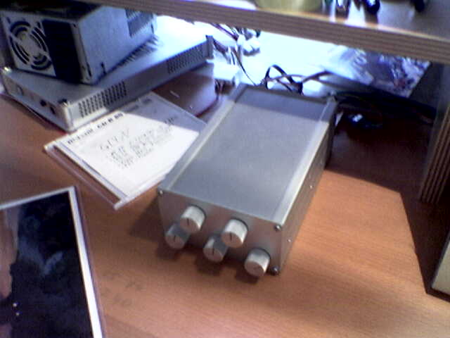

von mischa (Gast)
klein  2x 50W  (leider sogar) mit klangregelung, höhen mitten tiefen
könnten so wie im anhang aussehen. aufgebaut ,mit 2 TDA1562Q  vorstufe
tl084
für einen größenanhaltspunkt liegt die cd dabei
im nächsten post gibts dann noch das benötigte netzteil
Mischa

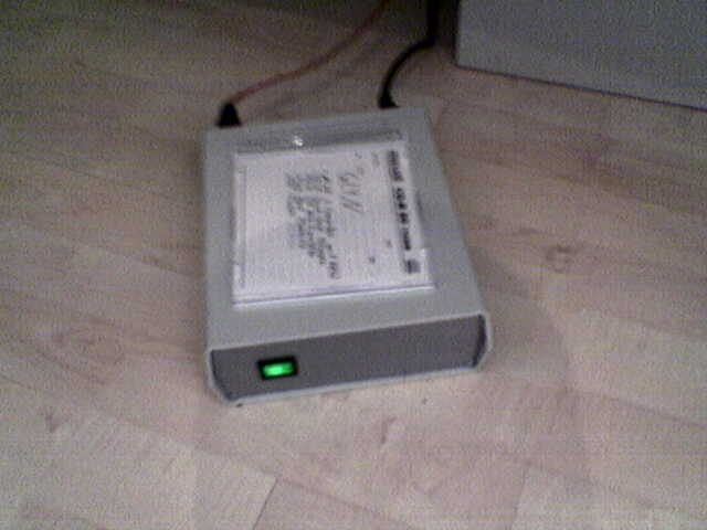

von mischa (Gast)
un dda halt das netzteil ist sogesehn das größte aber darf deshalb unter
dem tisch stehen
kosten keine ahnung mehr ich würde mal 40 eu sagen + die zeit für die
gehäusebearbeitung

von mischa (Gast)
vorstufe weil. impedanzanpassung  und weil ein klangreglnetzwerk mit
drinn is und dessen verluste möchte ich ausgleichen können.
wenn es dein hobby is was auf flohmärkten zu kaufen, wird dich keiner
hindern. hier ist das hobby elektronik und da baut man schonmal was
selbst. zumal ich denke wenn was put gehen sollte, kann mans selbst
reparieren weil man versteht wies funktioniert.
tschja vergleiche kann ich nicht wirklich anstellen bzw. nur zum sv210
(rft) und da läuft die kiste hier eindeutig besser. brauch weniger
platz auf dem tisch hat mehr power.... brummt nicht.
zudem nutzen die hier ein interessantes konzept um die 50W aus 12V zu
erzeugen zumal man auch nur wenig abwärme produziert.
Mischa
