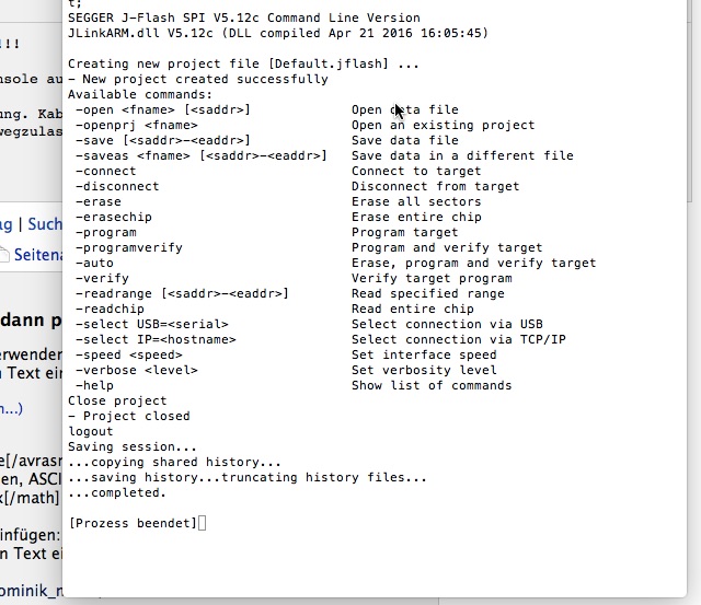

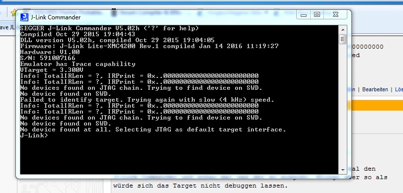

In dem JLink.exe ist ein kleiner Debugger integriert, probier doch mal
dich, direkt mit JLink.exe mit der Hardware zu verbinden, vielleicht
ergibt das noch mehr Erkenntnisse. Oder mal im Forum von Segger
fragen/suchen.
