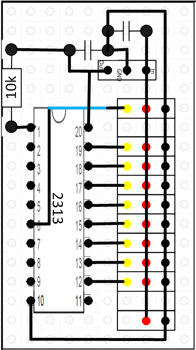

So, heute habe ich den oben genannten Schaltregler getestet. Resultat
war, die Störungen sind evtl. etwas weniger geworden aber nicht
aufgehoben.
Anbei wie schon gewünscht das Platinenlayout...
von Magnus M. (magnetus) Benutzerseite
> Resultat war, die Störungen sind evtl. etwas weniger geworden aber nicht
> aufgehoben.
Hast du zu irgendeiner Zeit mal in Erwägung gezogen die Spannung nach
dem Regler zu messen?
von Conny G. (conny_g)
Da fehlt doch ein 100nF Blockkondensator für den Tiny?
von W.A. (Gast)
Der gezeichnete Kondensator zwischen GND und OUT hat 100nF.
Muss dieser näher an VCC des Tiny?
Ich habe evtl. hier ein Verständnis-Problem.

von Wolfgang (Gast)
Du brauchst einen am Ausgang vom Spannungsregler und einen direkt an den
Versorgungspins des Tiny.
Ingo H. schrieb:
http://rn-wissen.de/wiki/index.php/Abblockkondensator
http://www.lothar-miller.de/s9y/categories/14-Entkopplung
Ich hatte mal große Probleme mit einer Tiny-Schaltung, nach Hinzufügen
des 100nF ging es:
Beitrag "Re: "Bierdeckelprogrammer" tut nicht so recht."
