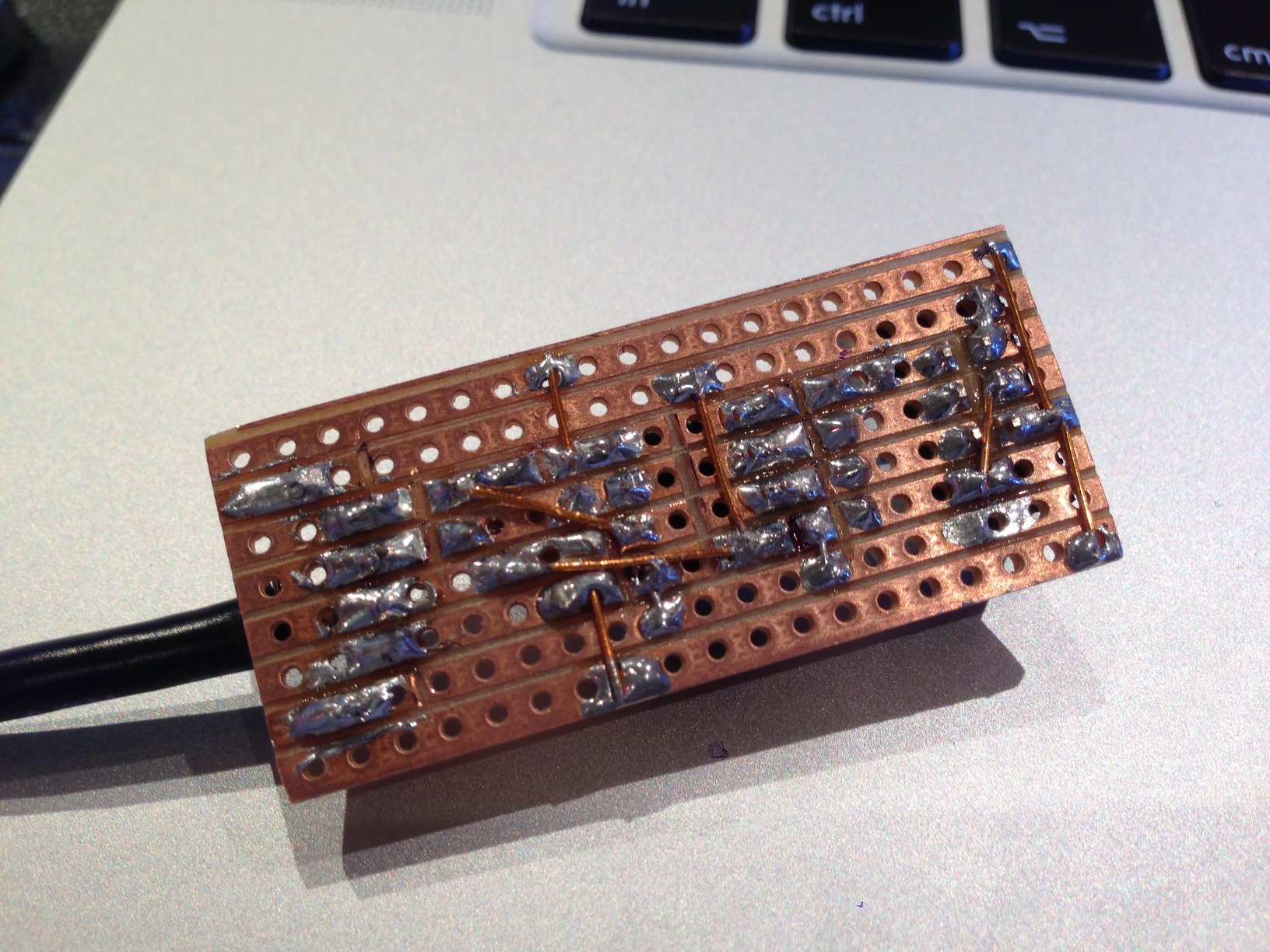

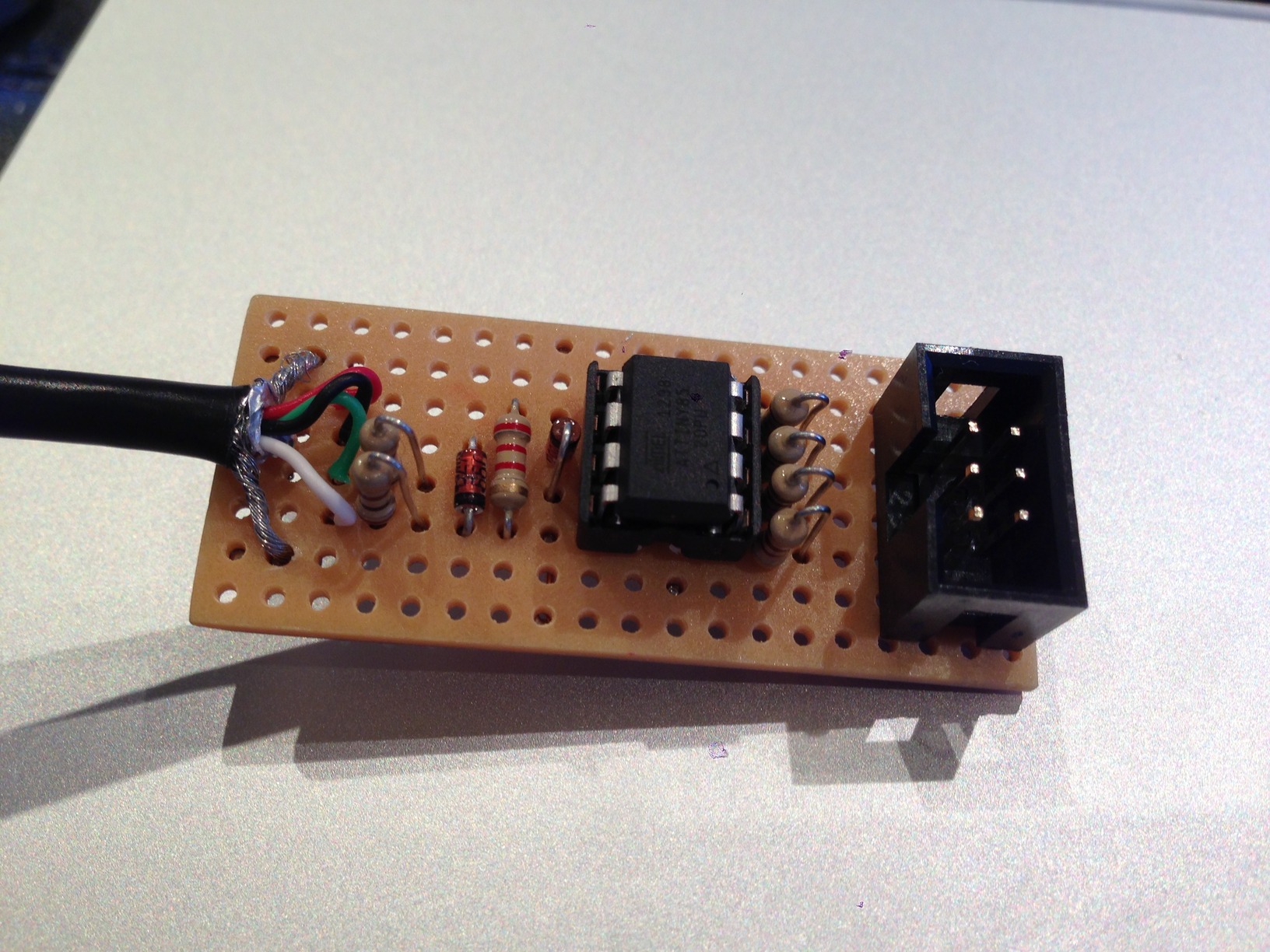

ich habe kürzlich den Bierdeckel-Programmer
nachgebaut, nur auf Streifenplatine statt Bierdeckel. Fotos anbei.
Und er geht eher schlecht als recht, unter Windows (Parallels VM unter
Mac OS) hat's recht instabile USB-Verbindung, recht zufällig, aber
häufig immer diese Meldung:
avrdude: error: usbasp_transmit: usb_control_msg: sending control message failed, win error: Der E/A-Vorgang wurde wegen eines Threadendes oder einer
Anwendungsanforderung abgebrochen.
Unter Mac OS X kann er zwar meist erfolgreich ein Fuse Byte auslesen
(avrdude -c usbasp -p m8 -B 3 -P usb -U lfuse:r:fuse.txt:i)
aber wenn ich flashen versuche, dann gibt's diese Fehler, zufällig im
Zeitpunkt, mal gleich, mal beim connecten, mal beim Flashen:
Unter Windows hab ich das flashen noch nicht probiert.
avrdude: error: usbasp_transmit: usb_control_msg(DeviceRequestTO): unknown error
oder
avrdude: error: usbasp_transmit: usb_control_msg(DeviceRequestTO): transaction timed out
oder
avrdude: error: could not find USB device "USBasp" with vid=0x16c0 pid=0x5dc
Letzteres kommt nach ein paar Versuchen und dann ist der Programmer ganz
"weg", dann muss ich erst wieder neu einstecken.

Summa summarum: die Schaltung geht, aber da ist irgendwas instabil.
Wackelkontakte oder Kurzschlüsse können's nicht sein, ich hab die
Platine 3x von vorne bis hinten durchgemessen und supersorgfältig
gelötet.
Insgesamt wundert mich das: habe gelesen, dass diese Effekte unter
Windows "normal" sind, weil der Treiber wohl nicht ganz perfekt ist.
Aber unter *nix soll es eigentlich problemlos laufen.
Irgendeine Idee oder Erfahrung dazu?
Vg,
Conny
von Karl H. (kbuchegg)
Wenn ich einen µC in einer Schaltung seh und keinen einzigen
Blockkondensator, dann schau ich gar nicht weiter nach sonstigen
Problemen.
Mittlerweile taucht dieses 'Wo sind deine Blockkondensatoren?' gefühlte
20 mal am Tag auf. Ist das wirklich so schwer, dass an jedes Digitial-IC
ein 100nF Kerko an die Versorgungsspannung muss?

von gfhf (Gast)
sicher das die drähte unten isoliert sind ?
von Fabian H. (Firma: Technische Universität Berlin) (brein)
Möglich, wenn es Lackdraht ist.
Aber das habe ich mich auch schon gefragt.
Fabian
von Kevin (Gast)
Ist der Kupferdraht isoliert?
Manche Lötstellen sehen nicht sehr gut aus.
Ist das Kupferlackdraht? Hast Du das durchgeklingelt, sprich: auf
Durchgang und Kurzschlüsse geprüft?
Die Lötstelle auf dem zweiten Bild, auf der untersten Leiterbahn, recht
genau mittig, die sieht noch schlechter aus als die anderen auch.

der Verdacht liegt nahe dass MOSI (pin5) verbindung zu GND hat, sieht
für mich zumindest so aus...
> supersorgfältig gelötet.
Ein Tip. Isolierter Kupferlackdraht lässt sich wesentlich besser löten,
wenn man die Isolierung erst mal entfernt, ehe das Drahtstück
festgelötet wird.
Wenn es eine durchlötbare Isolierung ist, dann geht das ganz einfach,
indem man am Lötkolben einen Tropfen geschmolzenes Zinn auf der Spitze
hält und dann das Drahtende (Pinzette benutzen! wird heiß) so lange in
diesen Zinntropfen eintauchen lässt, bis die Isolierung weggeschmolzen
ist. Das erkennt man sofort, weil der Draht dann plötzlich das Zinn
annimmt. Und erst dann geht man damit auf die Platine.
Dann gibt es solche Lötstellen (Bild) nicht mehr.

Und es ist i.A. keine gute Idee, mit einem Draht, der nur ein paar µm
Isolation drauf hat, so dicht an einem Scharfkantigen Pins vorbei zu
fahren wie das recht an der 6-poligen Stiftleiste gemacht wurde...
Und fährt dann erst mal "nach oben" weg. Aber nicht einfach stramm quer
über die unisolierten Kupferbahnen. Denn beim direkten Anheizen auf der
Platine könnten ja ein paar Zehntel mm zuviel weggebrutzelt worden
sein...
von Conny G. (conny_g)
Ja, das ist Lackdraht. Hab's auch mehrmals, während dem löten und jetzt
beim Debuggen durchgemessen, da ist alles ok.
Keine Kurzschlüsse oder schlechte Kontakte.
Hab die zu lötenden Enden des Lackdrahts auch immer mit dem Dremel
abgeschmirgelt um ganz sicher zu gehen, dass es sich löten lässt.

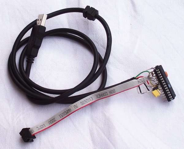

Conny G. schrieb:
> bei 270/280 Grad
Normale Kolbentemperatur für Bleilot ist aber eher 320 °C, für
bleifreie dann 350 °C.
Hast du denn inzwischen mal den Kerko drangelötet?
Zur Motivation mal ein Aufbau, der tatsächlich so funktioniert. ;-)
Ich brauchte letztens mal schnell einen USBasp.  Allerdings würde
ich ihn nicht im Regelbetrieb benutzen wollen mit diesem Aufbau.
Der Abblockkondensator ist natürlich dran.  Alles Unnütze hingegen
wurde weggelassen („Angstwiderstände“ und sowas).
> abgeschmirgelt
Offensichtlich nicht ausreichend gut, denn ein richtig verlöteter Draht
(egal welcher Herkunft) ist allseitig von einer schönen Lötstelle
umschlossen...
> Hab's auch mehrmals ... durchgemessen, da ist alles ok.
Dann solltest du unbedingt noch die fehlenden Bauteile anbringen. Dazu
gibt es eine allgemeine Appnote von Atmel:
http://www.atmel.com/images/doc2521.pdf
Sooo, denn 100nF Keko eingelötet, jetzt sind wir ein's weiter und es tut
schon mal bis zum Ende!
Paar mal nacheinander probiert, die USB-Verbindung ist jetzt stabil.
Allerdings gibt's jetzt beim Verify einen Fehler, zuverlässig immer an
derselben Stelle und dieselbe Bytedifferenz:

23
         0xc0 != 0x40
24
avrdude: verification error; content mismatch
25
26
avrdude: safemode: Fuses OK
27
28
avrdude done.  Thank you.
Anderes .hex probiert, selbe Erscheinung andere Stelle:
(war auch wieder gleich bei 2 Versuchen)
Das sieht so aus als würden bestimmte Byte-Werte betroffen sein oder
sowas?
Konrads-MacBook-Pro:Release kguess$ avrdude -D -c usbasp -p m8 -P usb -B 1 -U flash:w:RelaisSwitch.hex:i
avrdude: AVR device initialized and ready to accept instructions
Reading | ################################################## | 100% 0.01s
avrdude: Device signature = 0x1e9307
avrdude: reading input file "RelaisSwitch.hex"
avrdude: writing flash (5810 bytes):
Writing | ################################################## | 100% 11.49s
avrdude: 5810 bytes of flash written
avrdude: verifying flash memory against RelaisSwitch.hex:
avrdude: load data flash data from input file RelaisSwitch.hex:
avrdude: input file RelaisSwitch.hex contains 5810 bytes
avrdude: reading on-chip flash data:
Reading | ################################################## | 100% 11.79s
avrdude: verifying ...
22
avrdude: verification error, first mismatch at byte 0x0000
23
         0x2b != 0x02
24
25
26
27
28
Jetzt mit Erase und es ging.
Allerdings ging's ein paar Mal wieder nicht, wieder die Instabilität der
USB-Verbindung wie ich sie ursprünglich hatte, timeout und so.
Nach ca. 5x aus-/einstecken wollte es dann mal, dann "read error" beim
Verify und ein weiteres Mal lief es dann durch und Verify ok.
Sehr seltsam alles, das macht keinen Spass. So kann man nicht damit
arbeiten.
Und es ist ja auch noch mysteriös, warum das Ding unter Mac OS so
langsam ist, während ich unter Windows noch vom Speed total beeindruckt
war.
Ich glaube ich baue das Ding nochmal neu und modifiziert, mit richtiger
geätzter Platine, ich mag die Lochraster und Streifenplatinen eh nicht.
Kann man sich anstrengen wie man will - das wird nie schön. V.a. hat
mich die Planung mit der Streifenplatine auch ordentlich Zeit gekostet,
da ätze ich lieber eine Platine.
Und muss damit den Bierdeckelprogrammer leider als Gurkenlösung
deklarieren.

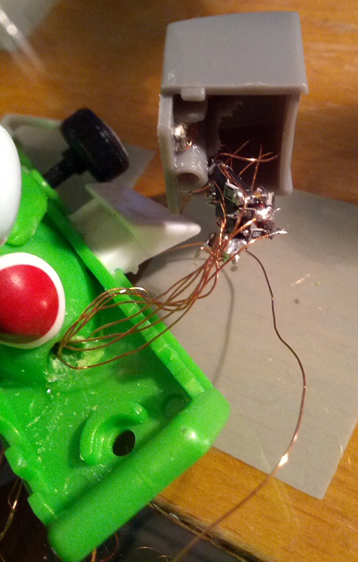

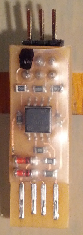

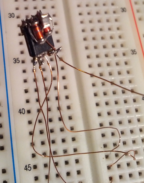

Sowas ähnliches hab ich gerade auch zusammengebaut :) Streng genommen
kein eigentlicher USBasp, aber ein USBaspLoader ist drauf, also
USB-seitig dieselbe Beschaltung. Das andere ist mein eigentlicher
USBasp, bei Interesse kann ich dir das Layout gerne zur Verfügung
stellen (wobei das auch ziemlich schnell zusammengeklickt ist).
Beide verfügen natürlich über Abblockkerkos.
Boah, wahnsinn - was ist das in dem 1. Bild denn??? :-D

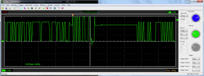

Ich sehe das USB Device aber in der Liste des USB Debuggers als "USB
Speed: Low (1,5 Mbit/s)".
Die 8 Bytes sind Packet Size, hab ich grad was gelesen. Und auch hier
steht 1,5 Mbit/s:
http://de.wikipedia.org/wiki/Universal_Serial_Bus#Datenraten
Anbei mal das Signal per Oszi - so ganz sauber im Vergleich zu diesem
hier:
http://forums.obdev.at/viewtopic.php?t=1620
(das 2. nach "by my side")
sieht es nicht aus... was meint ihr?
Uwe S. schrieb:
> ich habe auch eine Firmware verlinkt. Die läuft bei mir.
Allerdings hast Du andere Pins im Einsatz, genau andersrum nämlich. D.h.
ich kann nicht einfach Deine Firmware auf meine Hardware anwenden...
Natürlich kann ich auch eine neue Schaltung bauen, aber darum geht's mir
grad gar nicht... das Ding muss ja so funktionieren und ich will
rausfinden was falsch ist.
von Malte S. (maltest)
Das werdende Innenleben hiervon. Eine sinnlose Spielerei, die aus einem
Scherzmitbringsel meiner Kollegen entstand. Habe das Kart von einem
Bonbonspender von kik zum Leben erweckt. Im Heck steckt das Geraffel aus
einem ATtiny85, der sich am Rechner als HID Device anmeldet und dann
nach Befehlen vom PC Scheinwerfer oder Rücklichter ein- oder
ausschaltet, auf- oder abblendet oder mit einem in der Motorhaube
eingebautem Handy-Vibrationsmotor für den passenden Sound sorgt :)
Das Ganze als Indikator für eingehende Mails etc.
Den USBaspLoader hab ich allerdings wieder rausgeschmissen, der wollte
nicht und ich wollte das Ding nur schnell fertig haben. Muss zur Not
also ein ISP dranverkabelt werden.
Dadurch passt es natürlich gar nicht mehr zum Thread...
> hier:
Ich habe vergessen das Bild anzuhängen...
Also hier
http://forums.obdev.at/viewtopic.php?f=8&t=3059
sagt jemand, dass die meisten 7-8 kB/s, also 64 kBit/s an Speed bekämen,
und er selbst sogar 20-30kB / s (160kBit).
Die 64 kBit wären die Hälfte von seriell 115kBaud sein, also dürfte das
Programmieren bei mir dann statt 2.7 Sekunden nur 5-6 Sekunden dauern.
Aber es dauert 12, also habe ich nur 30kBit, also stimmt irgendwas
nicht.
Wenn's noch irgendwo ein fertiges Hex für den guloprog / Bierdeckelprog
gibt, kann ich das nochmal probieren um sicher zu sein, ob oder nicht es
an meiner Compilierung liegt.

von Mike (Gast)
> steht 1,5 Mbit/s
Ich glaube, hier liegt ein mangelndes Verständnis des USB-Protokolls
vor. Die Bitrate auf der USB-Bushardware beträgt zwar 1.5Mbit/s, sie ist
aber keinesfalls  voll nutzbar sondern wird durch die Spezifikation
erheblich eingeschränkt. Schliesslich handelt es sich bei USB im
Gegensatz zur RS232 um einen Bus und nicht eine Point-to-Point
Verbindung.
Welche Art von USB-Transfers benutzt denn der Baustein? Bei Low Speed
sind nur Control und Interrupt Transfers möglich. Mit letzteren schafft
man tatsächlich nur 800Bytes/s. Mit Control Transfers wären theoretisch
bis zu 24KByte/s drin, allerdings ist hier der Overhead relativ hoch, so
dass die nutzbare Bandbreite deutlich niedriger liegen wird. 30kB wären
nur unter Verletzung der Spezifikation möglich, dann wäre es kein
Wunder, dass es zu Fehlern kommt.
Low Speed ist eben nur für Geräte mit geringem Datendurchsatz wie Mäuse
oder Tastaturen gedacht. Jeder seriöse Programmer nutzt mindestens Full
Speed, wo auch die wesentlich leistungsfähigeren Bulk Transfers zur
Verfügung stehen.
Beste Grüße
Mike
> vor.
Da hast Recht :-) Danke für Deine Erläuterungen.
Es werden Control Transfers von 200 Bytes verwendet, die komischerweise
300ms lang dauern (s.u.)
Deiner Erklärung nach müsste aber die 7-8 kB/s schon erreichbar sein,
das wäre ja auch eine Programming-Zeit von 1-2 Sekunden - aber da bin
ich ja meilenweit von entfernt.
Wer hat denn noch Erfahrungen zum Speed solcher "Bierdeckelprogrammer",
wie lange brauchen Eure für einen Atmega8?
URB Vendor Device issued
Device Object  USBPDO-6
Driver Object  usbhub
URB Function  URB_FUNCTION_VENDOR_DEVICE
Request Type  Vendor request from Device
Request  04h
Value  1518h
Index  0000h
Length  00C8h
URB Control Transfer succeeded
URB Function  URB_FUNCTION_CONTROL_TRANSFER
URB Status  USBD_STATUS_SUCCESS
Endpoint 0  Default Control
22
23
Request  04h
24
Value  1518h
25
Index  0000h
26
Length  00C8h
