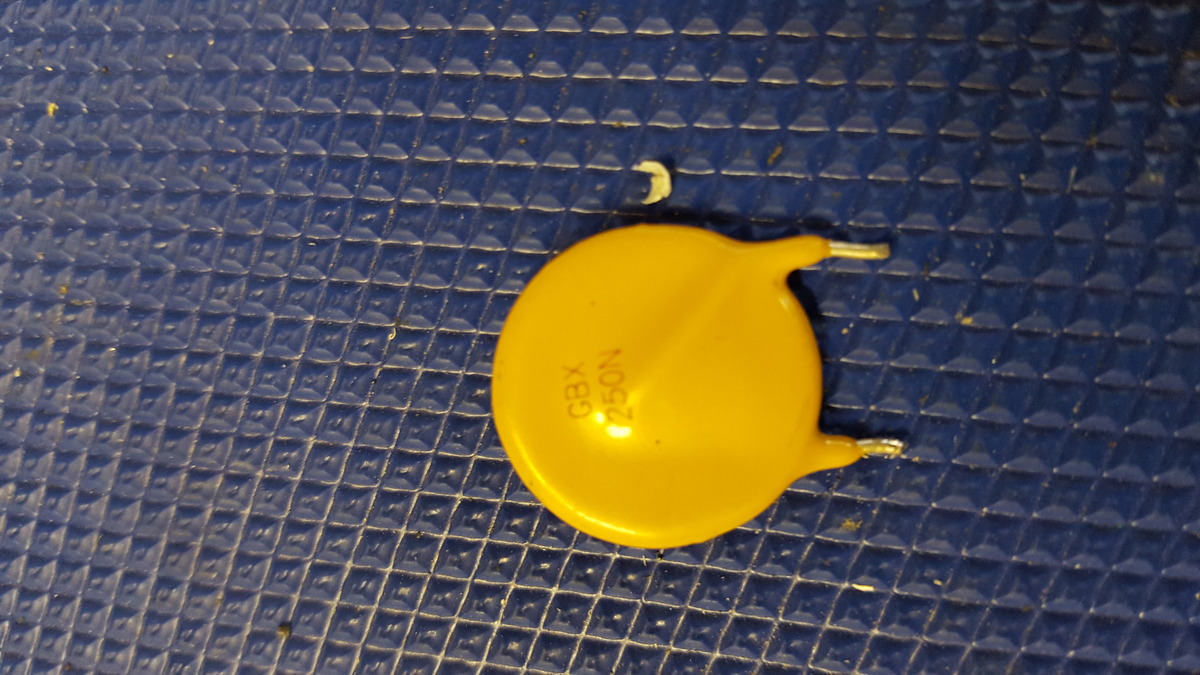

Ich habe einen Kondensator (hoffe ich zumindest) auf dem nicht mehr als
die Herstellerbezeichnung zu lesen ist. Nun ist die Frage, was ich
bestellen muss damit ich eine Funktionalität wieder herstellen kann. Es
handelt sich hierbei um eine Motorsteuerung. Parallel zu dem Anhang kann
ich noch folgenden Link angeben. Es handelt sich um den Gbx 250. Nur
falls es auf dem Bild nicht erkennbar ist. Da es sich bei Steuerung um 2
voneinander unabhängige Platinen  handelt, kann ich mit 100 prozentiger
Wahrscheinlichkeit sagen, das es sich um dieses Bauteil handelt da ich
es umgelötet habe.

Kein Kondensator.
Sieht nach einem PTC (Polyfuse / selbstrückstellende Sicherung) aus.
P.S.:
Laut Datenblatt hält es 2,5A aus und schaltet bei 5A ab.
Ein gebräuchliches Ersatzteil bei deinem Lieblings-Elektronikversender.
