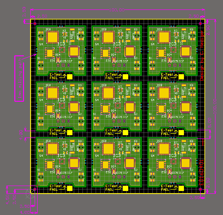

Halo zusammen
Ich würde gerne die angehängte Leiterplatte fertigen lassen.
Diese misst 10x10cm und beinhaltet insgesamt 9 Leiterplatten.
Es handelt sich somit um ein Panel der kleinen Art.
Die Leiterplatten sollten mit einem 1mm Fräser ausgefräst werden und
sind über Ausbruchstege miteinander verbunden.
Aus meiner sicht, ist dies eine normale Leiterplatte mit etwas längeren
Fräsungen. Hätte ich ein 1mm Langloch für ein Pad, wäre dies im Prinzip
dasselbe.
Mich würde interessieren, ob jemand von euch bereits Erfahrungen mit
sowas hat und daher weiss, ob die üblichen China hersteller wie elecrow,
seedstudio, smart prototyping etc... diese Leiterplatte so fertigen
würden wie sie ist.
Die Leiterplatte ist übrigens 4-Lagig.
Ich erwähne dies, da einige Lieferanten evtl. unterschiedliche Fabs für
4-Layer verwenden und die einten dies evtl. eher fertigen als andere.
Danke schonmal

Ich würde an deiner Stelle einfach mal ein mail an die Jungs und Mädels
von elecrow senden. Die sind sehr freundlich und antworten normalerweise
sehr schnell. Was du möchtest läuft meines Wissens dort unter dem
Begriff "Panelizing" und kostet halt extra. Auf den ersten Blick sehe
ich nichts, was die Fertigung bei elecrow verhindern würde. Mit welchem
PCB tool hast du gearbeitet ?

Danke für eure Antworten.
Ich habe dort bereits eine Anfrage abgesetzt.
Die Antwort steht noch aus. Erfahrungen aus der Community sind mir
jedoch fast noch wichtiger.
The D. schrieb:
> Mit welchem
Mit CircuitMaker. Dies ist die kostenlose und abgespeckte Version von
Altium Designer. Absolut Top!
Operator S. schrieb:
> Achte auf den Mindestabstand, meines Wissens reicht 1mm nicht.
Danke, 1.2mm sollten es also sein.
Übrigens scheint es so, als hätte er dort das selbe bestellt, was ich
möchte. Es scheint auch so als hätte er nichts extra bezahlt.

Gast #4551927
Warum sollen die sich da mit einem 1mm Fräser durchfuddeln, wenn du 4mm
Platz zwischen den Leiterplatten hast?
OP #4551934
Weil das ausfräsen von Leiterplattenteilen unter Umständen zum Verkanten
des Fräsers führen könnte.
Wenn nur ein slot in der Breite des Fräsers gefräst werden muss, besteht
diese Gefahr nicht.
Abgesehen davon, machen die dadurch entstehenden Zwischenstege das Panel
an sich stabiler. Dies gefällt den meisten Leiterplattenherstellern, da
ihnen die Panels ansonsten bei der Produktion auseinanderbrechen
könnten.
Gast #4551958
> würden wie sie ist.
Erstmal Hut ab., schön gelöst, Fiducials auf den Nutzenrand genauso wie
LP Bezeichung und die Skipmarken.
Erscheint mir mit den Pitches beim rechten MLF kleiner 0,5mm aber das
kann täuschen, genauso wie die BGAs im unteren Teil. Vias sind keine
sichtbar - ist das ein Technologieexperiment?
Elecrow hat für etwas ähnliches in 2-lagig 16USD Aufschlag für
Panelizing gequoted - hatte Ihnen auch den Nutzenvorschlag gesendet
ähnlich wie Du.
Ist aber bei 10 PCBs 16USD, sind pro Panel 1,6USD sind 0,2OUSD pro PCB
Aufschlag (bei Dir) - lächerlich.
rgds
OP #4552191
Vielen Dank, sowas hört man gerne.
Der Pitch sollte wenn ich mich richtig erinnere 0.5mm sein.
Die BGAs unten haben 0.4mm die Pads sind gerade 0.2mm.
Vias sind noch keine vorhanden, da das Layout noch nicht fertig ist.
Ich hatte mal eben lust einen Nutzen zu zeichnen und zu prüfen, ob ich
den zu vernünftigen kosten herstellen lassen kann.
Vias mache ich übrigens immer 0.2mm Bohrung und 0.4mm Aussen.
Obwohl elecrow, seedstudio, smart prototyping alle schreiben, dass 0.3mm
ihr kleinstes Loch ist und auch auf nachfrage mitteilen, dass sie 0.2er
Borhungen nicht im standard service machen, haben bisher alle ohne
Nachfrage die 0.2er Vias gemacht. Und alle Leiterplatten kamen mit einem
E-Test.
Die Antwort von Elecrow steht weiterhin aus.

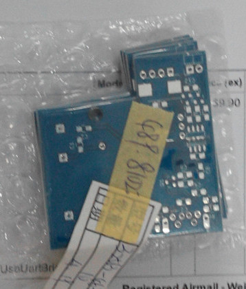

#4552287
Hatte bei meiner letzten Bestellung was ähnliches, wenn auch deutlich
weniger Professionell. Um unter der EUst-Grenze zu bleiben hab ich
einfach in den Gerbers selbst das Panel gemacht. Also mit gerbv mehrere
Platinen auf einen Nutzen gepackt, entsprechend verschoben und die
"Trennstellen" im Mechanical Layer so zu sagen gestrichelt statt
durchgehend ausgeführt (mehrere kurze Linien).
Habe gerade das übliche "Wir haben IhreBestellung versandt Foto" von
elecow erhalten und es sieht so aus, als hätte das funktioniert wie
gedacht. Aufpreis gab es keinen, war ja nur eine Platine mit Fräsungen.

OP #4552293
Cool! vielen Dank für deine Info

#4552328
Claudio H. schrieb:
> könntest du das Foto mit uns Teilen? Würde mich interessieren.
Bitte sehr. Für die (Un)Schärfe kann ich nichts. War so in der Mail.
Leider ist der Aufkleber über dem größten Teil der Interessanten Stelle,
aber am Übergang oben erkennt man die Einfräsung noch etwas. Auch der
Slot unter dem SO-8 rechts ist sichtbar.
Fräsungen machen die wohl generell ohne Aufpreis, wie ichs verstanden
hab. Dann interessierts auch nicht, ob das eine oder mehrere platinen
sind, weil sie keinen Aufwand fürs Panelizing haben (nehm ich an).
OP #4552334
Ich habe nun Antwort von Elecrow erhalten.
Sie möchten 15 USD extra für mein PCB.
Dies finde ich jedoch absolut im Rahmen. Verstehen tu ichs zwar nicht,
da es aus meiner Sicht weiterhin eine normale Leiterplatte ist.
Aber mit dem regulären Service für 4-Layer komme ich bei
10x 100x100mm und 0.8mm (plus 18$) auf 67.90 USD
Nun noch 15 USD dazu gibt 82.90 USD für 10 x 9 PCBs also 90 PCBs
Weniger als 1 USD für ein 4-Layer PCB finde top!
Evtl. machen die das auch kostenlos wenn man, wie du, einfach bestellt.
#4552356
Möglich. Ich habe halt nicht angegeben, dass es mehrere PCBs sind. Für
die ist das ein PCB mit Fräsungen. Dabei sind die Fräsungen vom Aufwand
her nichts gegen die, die sie im FAQ zeigen. (da sind teils mehrere
schön geformte PCBs in einem Rechteckigen Rahmen drin)

#4560996
Meine Platinen sind gestern angekommen und ich muss meine Aussage wegen
der Fräsung korrigieren.
Einfach eine Linie im Mechanical Layer zwischen die Boards legen reicht
nicht. (Auf dem Bild war ne Täuschung, das kam nur durch das
weggenommene Kupfer zustande.)
Aber generell Fräsungen machen sie rein. Also wäre es möglich die
einzelnen Boards mit 1mm Abstand reinzulegen und dazwischen Ausfräsungen
zu definieren. Ob der Aufwand sich aber bei den Panelizing-Fees lohnt
stelle ich mal in Frage.
(Firma: Schweigstill IT) Persönliche Seite #4561089
Bei Deiner Nutzengestaltung fallen mir die folgenden Punkte auf:
1. Passermarken auf dem Nutzenrand sind ja nicht verkehrt. Das was
jedoch fehlt, sind Passermarken auf jeder einzelnen Leiterplatte, anhand
derer der Bestückungsautomat ausgerichtet werden soll.
2. Transportbohrungen im Nutzenrand, z.B. 3mm im Abstand von 5mm zum
Rand; hierbei sollte vorzugsweise eine Abstimmung mit dem Bestücker
erfolgen.
3. Fehlende Fräskonturen innerhalb des Nutzens. Wenn man diese bei AD
(vermutlich auch bei CircuitMaker) nicht selbst definiert, wird da auch
nichts gefräst. AD bietet entsprechende Funktionen an, Fräskonturen zu
erzeugen. Gebräuchlich ist hierfür Mechanical Layer 9 (Tool Rout Path).
Die Bemaßungen (4mm, 5mm) suggerieren, dass die Fräsungen innerhalb der
individuellen Leiterplatten statt im Nutzenrand erfolgen sollen.
Die Tatsache, dass die Nutzenerstellung kostenpflichtig sein soll, hängt
sicherlich damit zusammen, dass durch den Hersteller noch Hand angelegt
werden muss und das ganze nicht vollautomatisch passieren kann, weil die
Außenkonturen Deiner Leiterplatte eben nicht den Rand der Fräskontur
darstellen.
4. Fehlender Lagenspiegel, vorzugsweise zusammen mit einer Lagentreppe.
