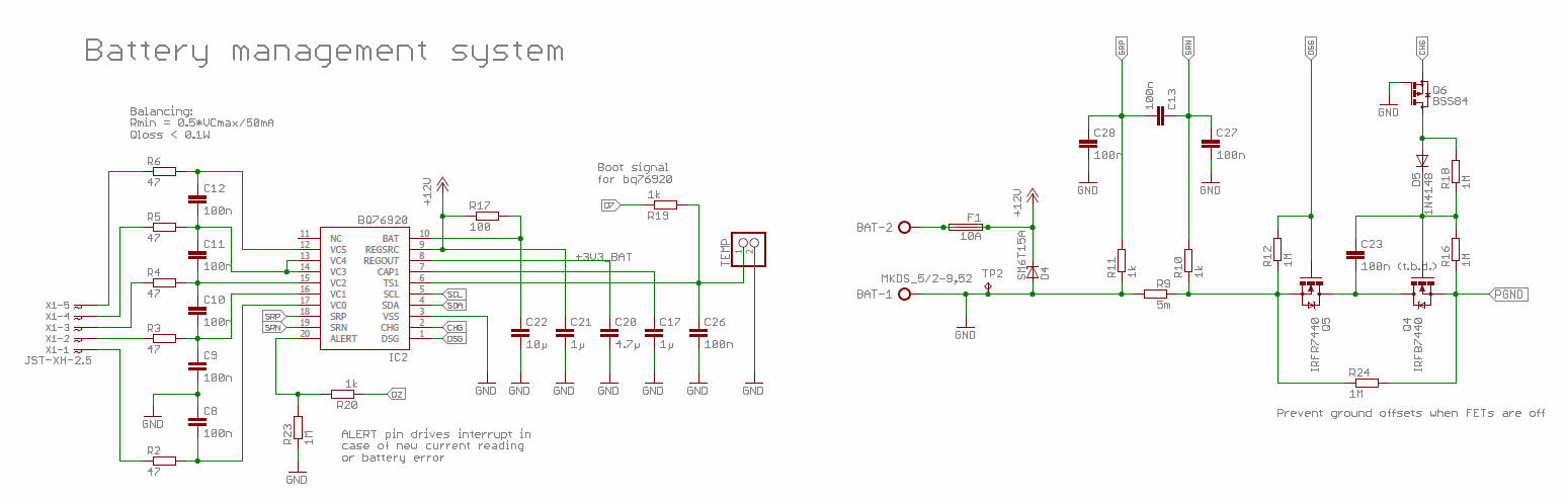

Wie entwerfe ich nun eine Ladeschaltung für diesen Akkumulator?
Meine Recherche ergab z.B. bei Linear Technology dieses IC:
LTC4012CUF#PBF
Dieses IC besitzt jedoch keine Möglichkeit die Zellen auszubalancieren.
Kennt Jemand ein IC, in welchem also bereits ein Balancer integriert
ist?

Ein IC, der sowohl den Lader (also DC/DC converter) als auch das
Balancing integriert hat, ist mir nicht bekannt.
Als separaten IC für Überwachung und Balancing kannst du z.B. den Texas
Instruments bq76920 verwenden. Hat auch einen integrierte
LS-FET-Treiber, um bei überschreiten der Temperatur-, Strom- oder
Spannungslimits die Batterie abzuschalten.
Alternativ ginge auch der LTC6803-2. Die LTCs dieser Baureihe werden
häufig in der Automobilindustrie eingesetzt. Ist allerdings mit 12
Zellen vielleicht etwas überdimensioniert.
Es gibt recht viele ICs am Markt, die Balancing können. Du solltest noch
ein bisschen genauer sagen, was deine Anwendung ist. Willst du eine
komplette Platine entwickeln, die laden und balancen kann? Was für
Ströme und Eingangsspannungen?

Also, ich habe mir den TI BQ76920 mal angeschaut, sieht sehr interessant
aus. Könntest Du eventuell eine Version Deines Schaltplanes hochladen,
damit ich ihn gegebenenfalls für mein Projekt anpassen kann?
Es handelt sich um ein nicht kommerzielles Produkt!
LG Christian
#4556386
Sorry für die späte Rückmeldung.
Im Anhang ein Ausschnitt eines Schaltplans, in dem ich den bq76920
verbaut hatte.
Die ganze Platine mit Eagle-Files habe ich mal hier hochgeladen:
https://github.com/LibreSolar/Solarduino_Li-Ion
Der BMS-Teil funktioniert so wie er soll. Beim Solar-Laderegler
(Buck-Converter) ist noch ein bisschen Arbeit vorhanden. Werde aber für
die Zukunft beides trennen und deshalb diese Platine nicht mehr
weiterentwickeln.
Kannst die Daten gern weiterverwenden wie du willst. Ist ja Open
Hardware :)
