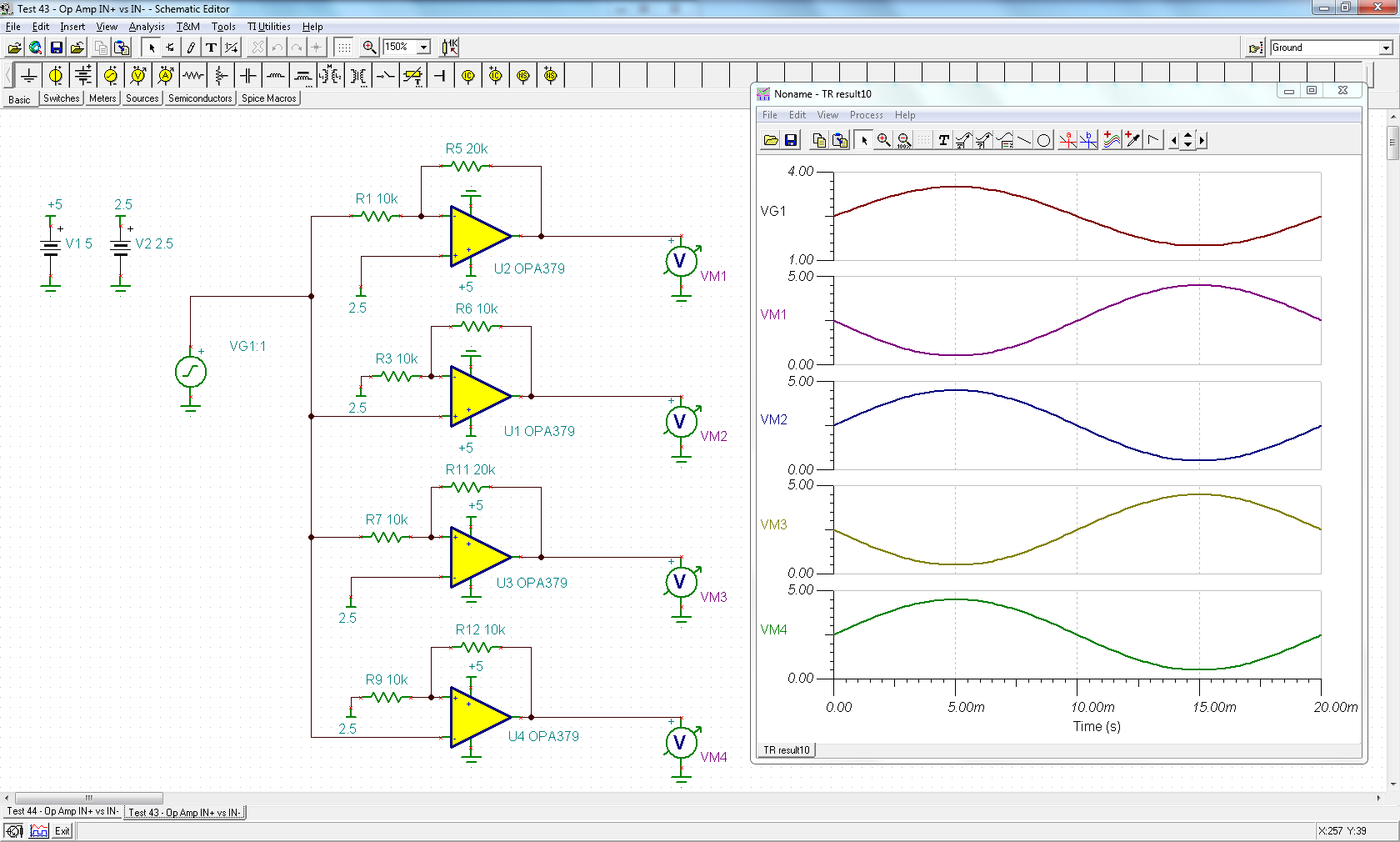

Guten Tag die Herren

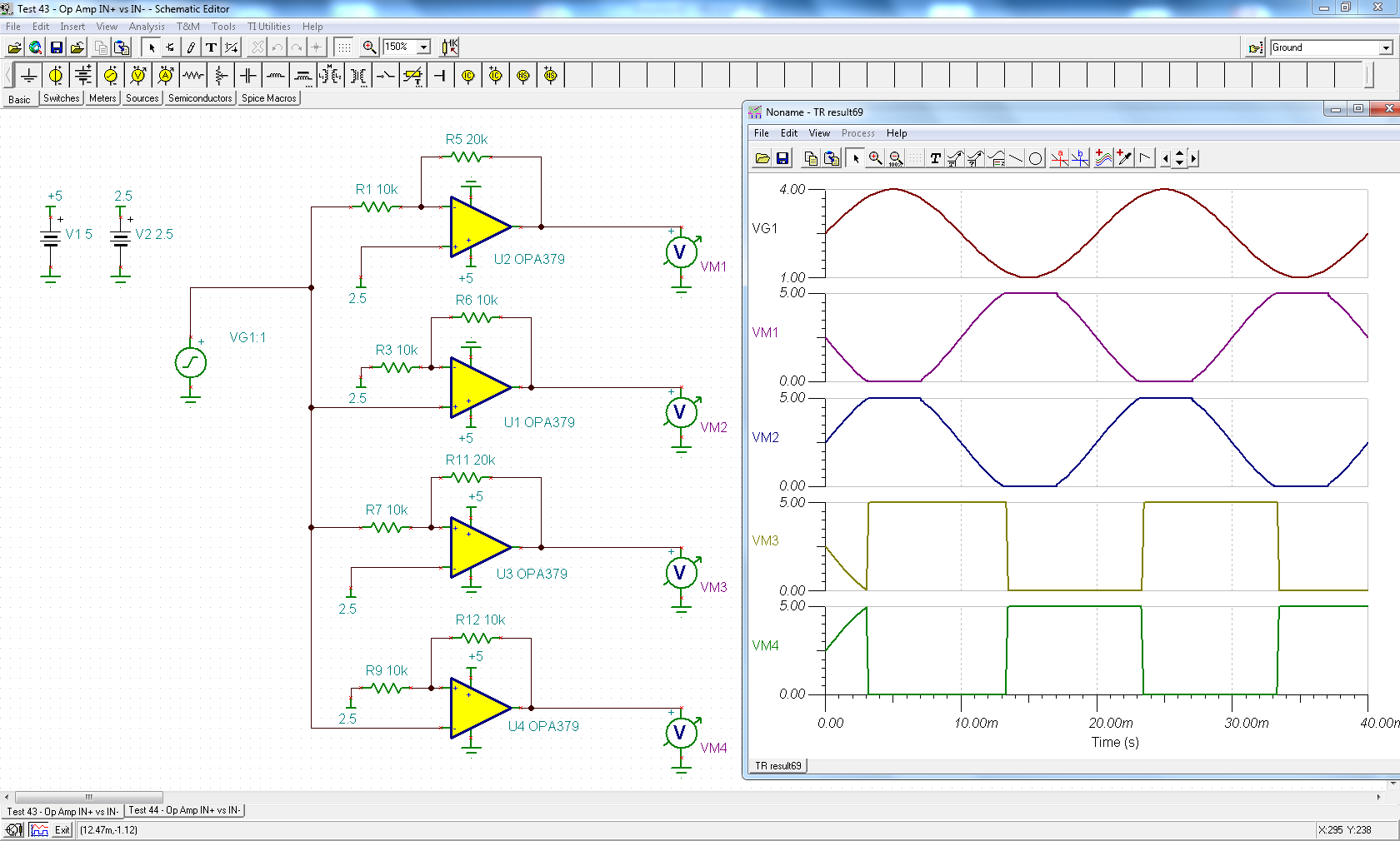

ich habe ein Problem das mich einfach nicht loslässt.
Ich verstehe meine Simulationsergebnisse nicht und hätte gerne Hilfe von
euch.
Ich habe (versucht) die Varianten "invertierender Verstärker",
"nicht-invertierender Verstärker", "invertierender Schmitt Trigger" und
"nicht-invertierender Schmitt Trigger" mit Op Amps parallel aufzubauen
und zu simulieren.
Als Simulationssoftware dient Tina-TI V9.3; der Op Amp ist einmal der
Ideale Op Amp und einmal der OPA379.
Die Simulationen vom Verstärker sind gut, jedoch bei den Schmitt
Triggern bekomm ich dasselbe Ausgangssignal wie bei den
Verstärkerschaltungen.
Kann mir jemand sagen was ich da falsch mache?
Besten Dank
Dorian

OP #4552279
danke für die schnellen Antworten.
Ja, ich sehe, die Hysterese ist viel zu hoch, der kommt nie zum
schalten.
Wusste ich doch das es irgendeine Dummheit war.
Danke euch.
Wenn man sich die kurven Anschaut könnte man meinen das für kleine
Verstärkungen das umkehren der Op Amp Eingänge keinen Einfluss auf das
Ausgangssignal hat? Funktioniert das auch in mit echten Bauteilen? (Ich
weiss das man das nicht machen sollte)
Gruss
Dorian

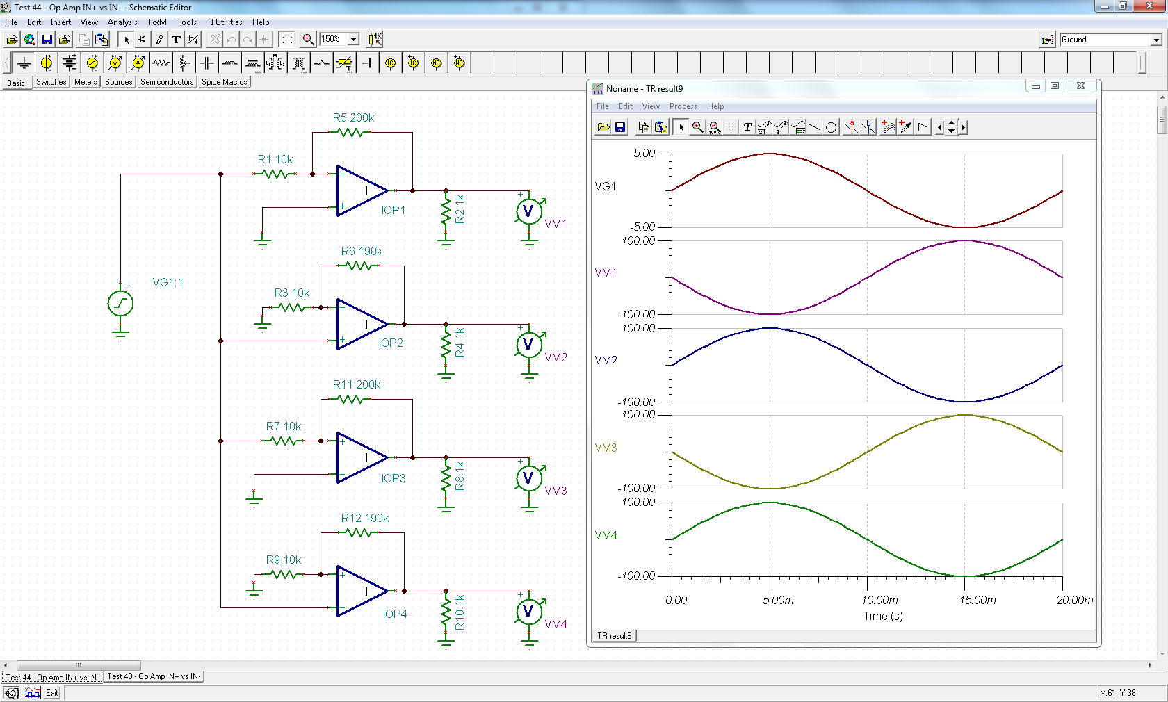

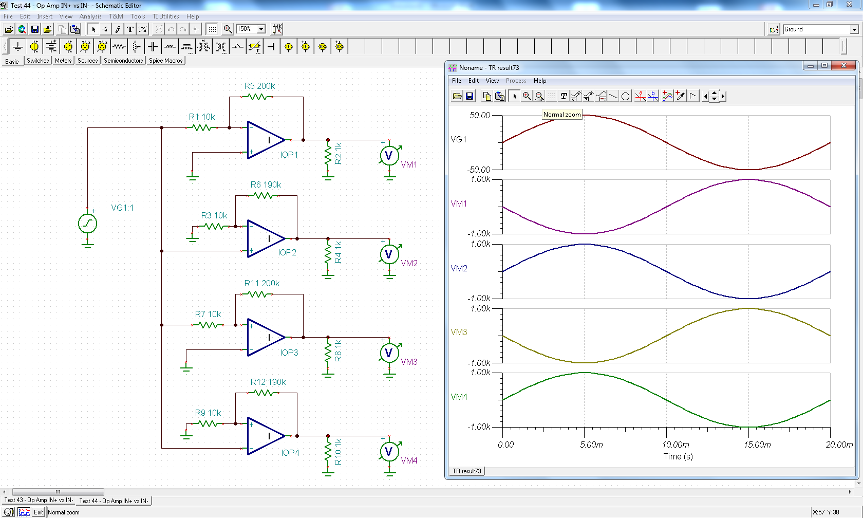

#4552303
> schalten.
Das stimmt zwar, aber trotzdem ist da noch ein anderer riesiger Unsinn
drin.
In Test 43 ist die Hysterese 1/2 der Betriebsspannung = 2,5 V, die
Ansteuerung aber nur 1 Vss.
In Test 44 ist die Hysterese 1/20 der Betriebsspannung, aber die
Betriebsspannung ist unbekannt. Sie muss mindesten +/-100V sein, sonst
könnten sich nicht ±100 V Ausgangsspannung einstellen. Also Hysterese ±5
V, die Ansteuerung aber nur 5 Vss. Nun gibt es gar keine Versorgung der
OPVs, also müssen das irgendwelche pseudo-idealen Elemente des
Simulators sein, die mit z. B. 1,798*10^308 V (max. double Float) als
Betriebsspannung arbeiten.
Schalten können die Schmitt-Trigger in beiden Fällen nicht. Die Ausgänge
bleiben in einem Zustand kleben.
Aber dass in beiden Fällen ein Sinus auf dem Ausgang zu sehen ist, ist
Unsinn. Ich kann mir nicht mal vorstellen, dass man eine Simulation so
falsch konfigurieren kann, dass das passiert.
Nicht nur wer misst, misst Mist.

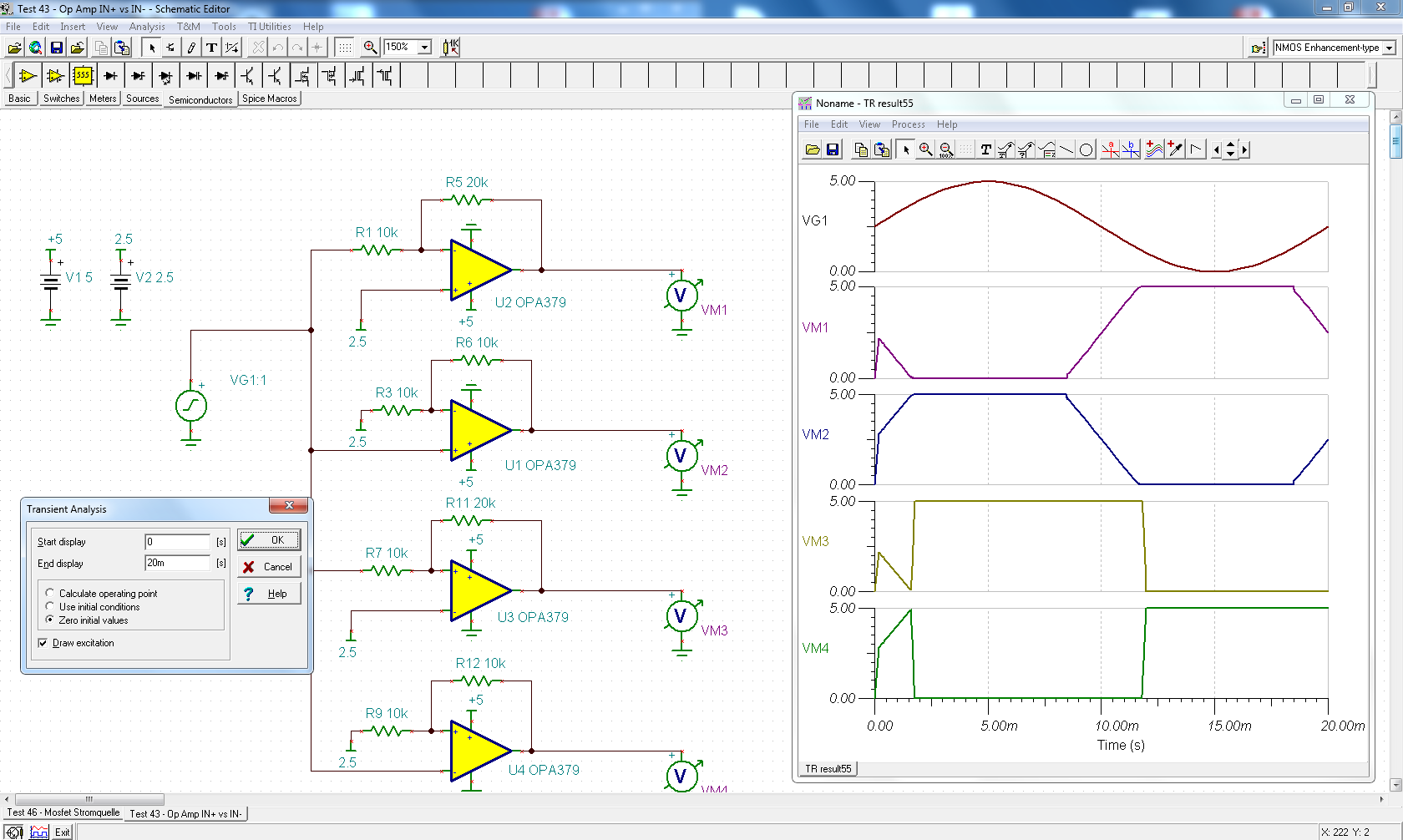

Gast #4552307

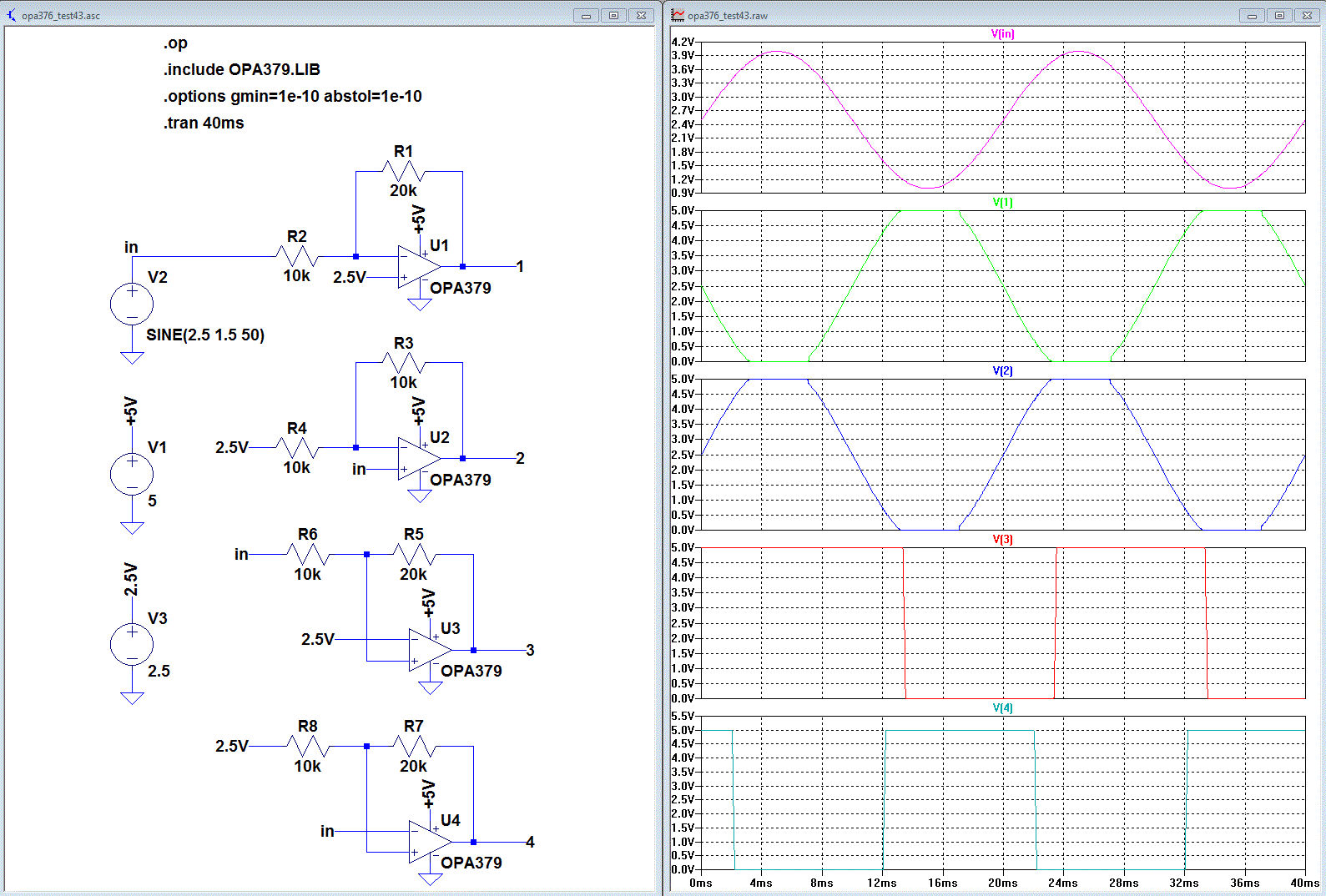

Fuer einen idealen OpAmp waere das Ergebnis bei rein statischer
Simulation korrekt.
Kann es sein das dein OPA379 auch ideal ist. Vertausche den einmal
mit einem anderen nicht idealen OpAmp.
Auch wenn die Hysterese falsch ist, sollte der OpAmp nach oben oder
unten
durchschalten.
OP #4552378
Hallo
der Punkt ist wie Josef geschrieben die ideale Simulation.
Hab das Sinussignal vergrössert so dass die OpAmps OPA379 in Sättigung
gehen und so der Schmitt-Trigger auch triggert.
Beim idealen OpAmp gibt's wie Uwe schreibt ja keine Versorgungsspannung,
dadurch auch keine Sättigung.
Und in echt würde das Rauschen dann auch den OPA379 sofort triggern
lassen.
Danke euch.
Gruss
Dorian
#4552417
Bei Test 43 ist die Zeit von 0 bis 3 ms natürlich immer noch Blödsinn.
Offensichtlich ein Initialisierungsproblem des Simulators, der nicht
weiß, von was für einem Startzustand er ausgehen soll. Warum deshalb der
Sinus zu sehen ist...??? Simulatoren haben halt (zwangsläufig) auch eine
Art Eigenleben.

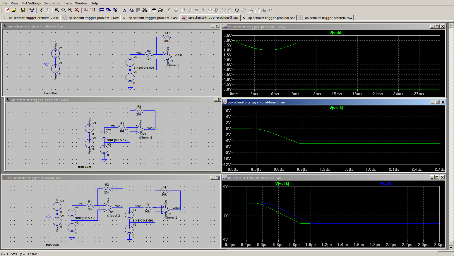

Gast #4552622
Ja interessant.
Wenn man die Frequenz auf 1kHz erhoeht, verhaelt sich der Schmitt
Trigger besser.
Bei 50Hz scheint es, dass der OpAmp der Spannung folgen kann.
Ist jetzt nur die Frage ob das nur ein Simulationsgespenst ist, oder
ob das Problem auch in real existiert.

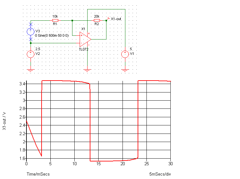

#4552668
Sehr merkwürdig. Ich hab's mit meinem SiMetrix versucht - das selbe
Ergebnis. Ist halt auch eine Spice-Simulator.
> Trigger besser.
Nein, da passiert genau das selbe. Nur in 1/20stel der Zeit.
Definitv nicht.
Dorian H. schrieb:
>> mit "Zero initial values" im Transient Analysis Menu kommt auch was
>> vernuenftiges raus.
> Wird auch nicht viel besser :)
Bedeutet "Zero initial values" in Tina-TI nicht, dass alle
Energiespeicher (L und C) beim Start mit 0 initialisiert werden? Das
gibt's bei mir für L und C nur individuell einzustellen, aber nicht
global im Transient Analysis Menu. Dann wäre mit "Zero initial values"
auch keine Änderung zu erwarten.

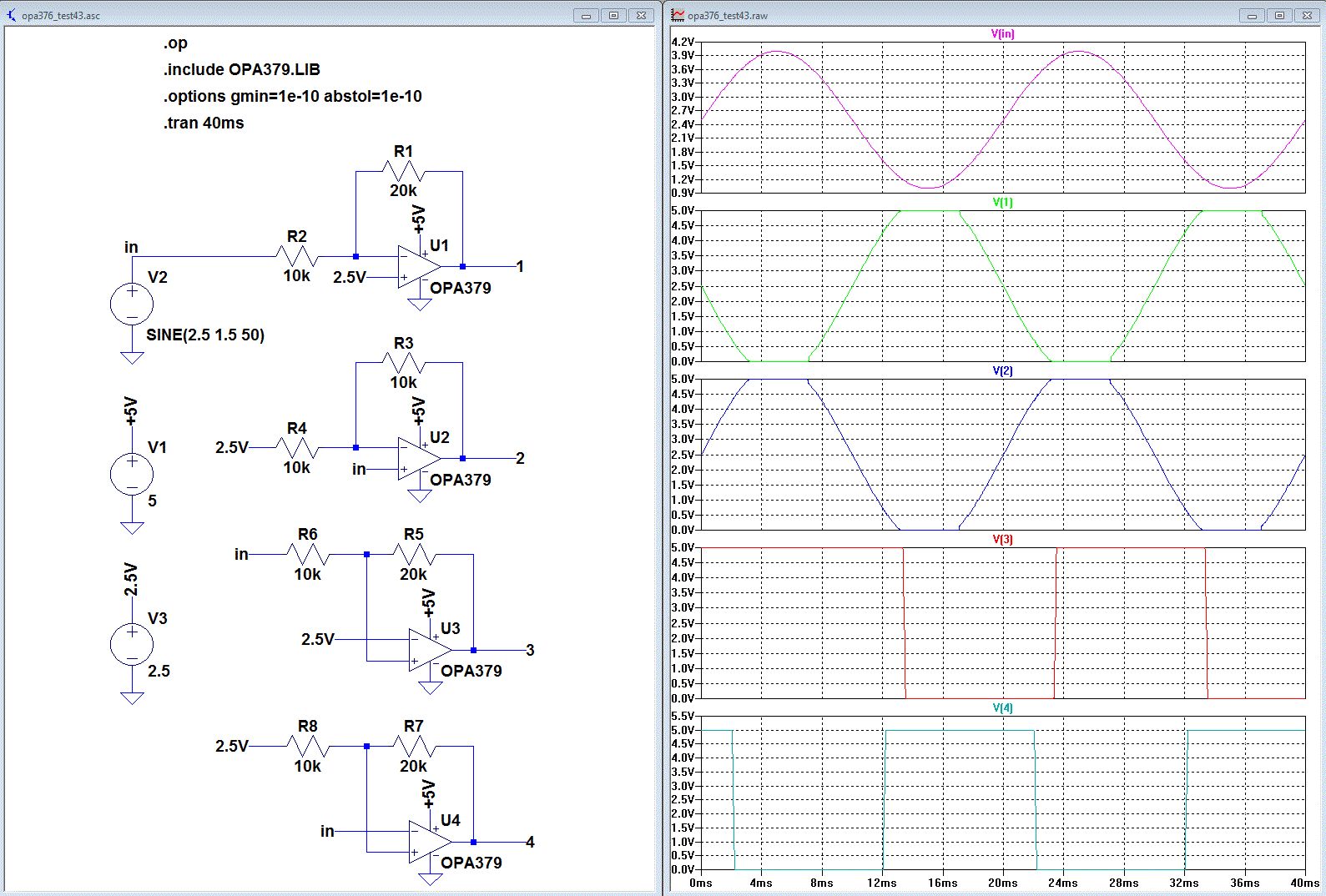

Gast #4552872
ich habe es jetzt noch in LTSpice simuliert mit dem UniversalOpamp2.
Es ist qualitativ unterschiedlich bei 50Hz und 1kHz.
Und noch seltsamer, wenn beides gleichzeitig simuliert wird, aendert
sich die 50Hz Simulation.
Und mit startup, also Startwerte von 0, natuerlich auch ein anderes
Ergebnis. Aber wahrscheinlich das Beste.
