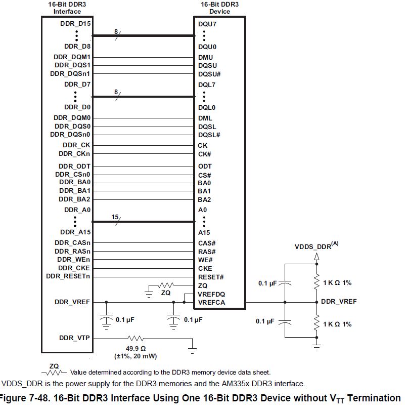

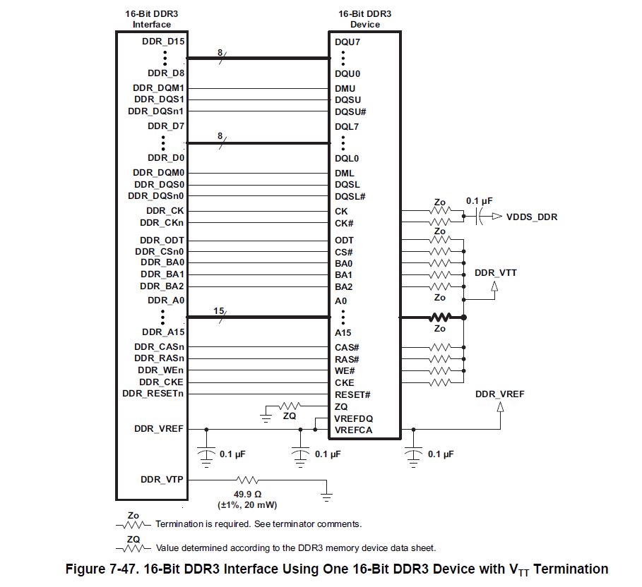

Ich schaue gerade in das Datenblatt vom AM335x Controller und bin etwas
unsicher was die Signalterminierung von DDR3 Signalen angeht.
Es gibt ein Beispiel mit und ohne VTT Terminierung. Aus Seite 173 und
174 bzw siehe angefügte Bilder
(http://www.ti.com/lit/ds/symlink/am3359.pdf)
Welchen Pegel hat DDR_VTT? Brauche ich dafür einen Regler oder ergeibt
sich die Spannungs durch parallelschaltungen der Adress und
Steuersignale am Speicher?
von Thosch (Gast)
ddr3freund schrieb:
> Welchen Pegel hat DDR_VTT? Brauche ich dafür einen Regler oder [...]
Die Spannung DDR_VTT beträgt genau die Hälfte von VDDS_DDR und muß diese
üblicherweise tracken.
VDDS_DDR ist abhängig von den eingesetzten Speicherbausteinen:
DDR3:   1,50V
DDR3L:  1,35V
LPDDR3: 1,20V
Und JA, du brauchst einen Regler für DDR_VTT, sogar einen speziellen,
der sink und source kann.
Diese Terminierungs-Spannungsregler haben oft auch gleich noch eine
Pufferstufe für DDR_VREF eingebaut, so daß man einen hochohmiger
ausgelegten Spannungsteiler als Referenz verwenden kann.
Von allen gängigen Herstellern gibts entsprechende Teile, sowohl als
Linearregler, als auch als Schaltregler.
Für ein einzelnes RAM oder DIMM reicht ein Linearregler.
Das entsprechende Angebot von Texas Instruments findet sich z.B.
hier:
http://www.ti.com/lsds/ti/power-management/ddr-memory-power-solutions-products.page#p249=DDR3;DDR3L
Auch Micrel (gehört zu Microchip) hat DDR Terminierungsregler im
Programm:
http://www.micrel.com/index.php/products/power-management-ics/ddr-terminators.html
von ddr3freund (Gast)
Danke Tosch für die Information. Ich ahbe mich für den TPS51200
entschieden.

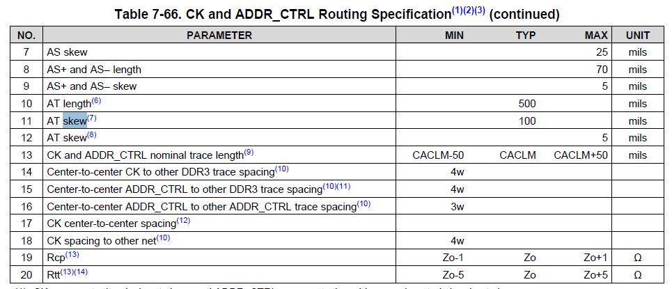

Eine Frage habe ich noch:
Im Datenblatt zum AM335 (S. 189 bzw siehe Anhang) sind für das Layout
die maximalen Signallängen vorgegeben. Was bedeutet dabei das skew?
von Achim S. (Gast)
der erlaubte Unterschied in den Leitungslängen (100mil für die
Adress/Commands, 5mil für das differentielle CLK-Pärchen).
