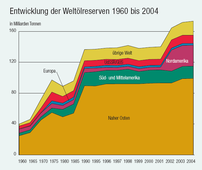

Entwicklung der Welölreserven, Quelle Mineralölverband D.
Wie man sieht kam seit den 90er mit ausnahme Nordamerika (Alaska) nix
mehr neues hinzu....

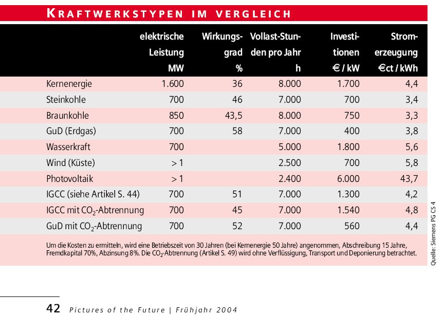

Um diese Zahl einordnen zu können vergleiche mann sie mit den Kosten
anderer Kraftwerksart (Anhang):
3.3cent für Braunkohle,
4.4cent Kernenergie,
5.6cent Wasserkraft,
5.8cent Wind(Küste)
und 3.6cent/kWh Primärenergie aus Rohöl (70$/barrel, 10kWh pro Liter)
Warum sollen man sich die CO2 Problematik der Kohle, die Unsicherheit
der Kernkraftwerke, die begrenzte Ausbaukapazität der Wind und
Wasserkraft und Biomasse antun bzw. noch 40 Jahre auf die (ungewisse)
Kernfusion hoffen wenn man durch Dünnfilm PV (*) diese Probleme nicht
hat und das ganze zu (fast) vergleichbaren Preisen?

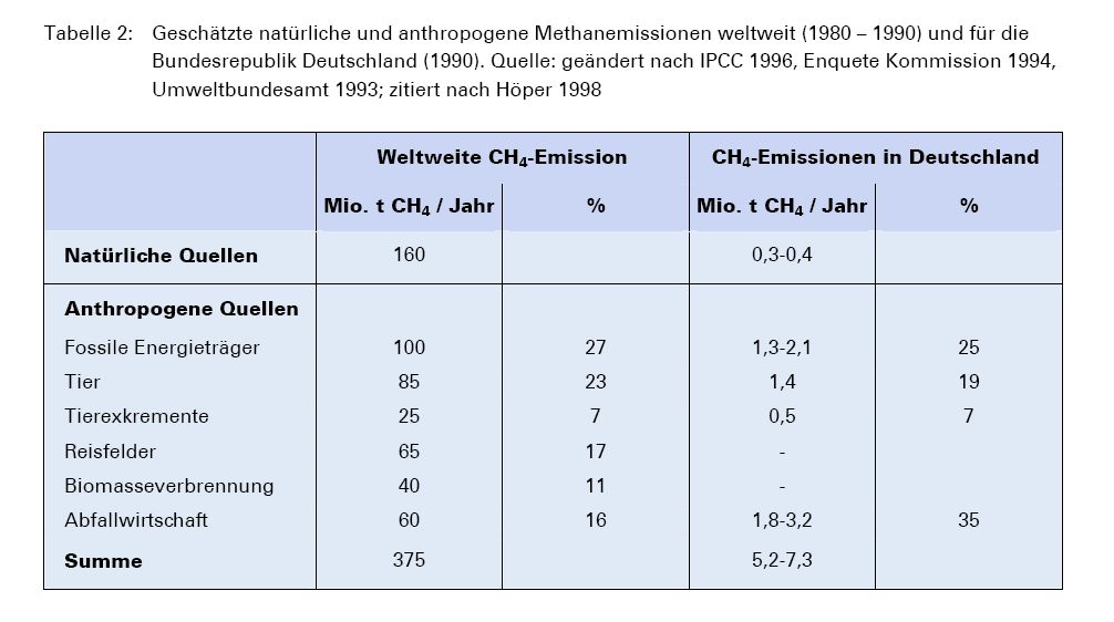

:::: (quad colon)

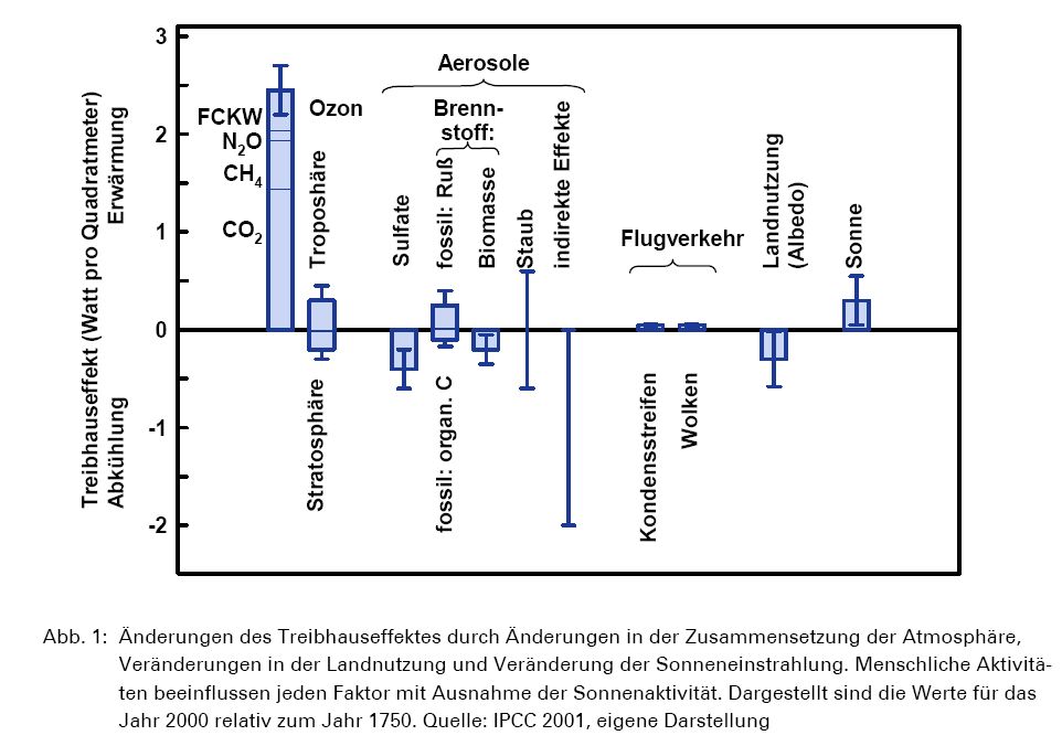

In dieser Aufstellung sieht man in etwa den Einfluss der verschiedenen
klimawirksamen Komponenten auf die Erderwärmung.
Durch die relative Angabe der Jahre 2000 zu 1750 gehe ich davon aus
dass diese Angaben dadurch recht gut den durch menschliche Aktivität
verursachten Beitrag wiederspiegelt. Irgendwo hab ich noch bessere
Aufschlüsselungen, finds sie aber gerade nicht.
( http://www.bayern.de/lfu/umwberat/data/klima/treibhaus_2004.pdf )

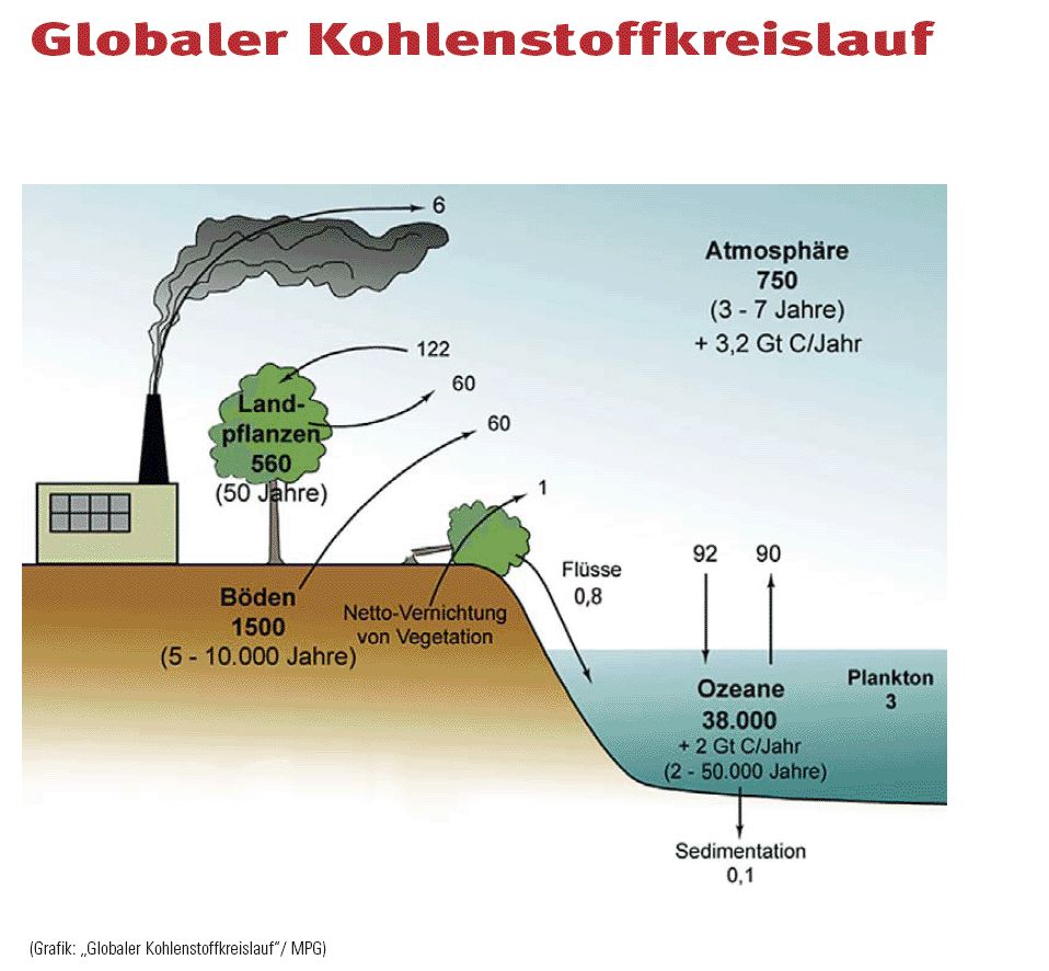

An diesem vereinfachten Schaubild kann man sehr gut den
Kohlkenstoffkreislauf der Atmosphäre sehen.
z.Z findet eine  Nettozunahme von 3.2Gt C/jahr statt. 6Gt C/jahr ist
der Eintrag durch Fossile Verbrennung.
Wirklich bemerkenswert aber ist dass bei einem Bestand von 750Gt C in
der Atmosphäre jählich 217Gt eingetragen und 214Gt ausgetragen wird.
Der Nettobestand in der Atmosphäre ergibt sich also aus einem sehr
fragielen Fliesgleichgewicht.
Wenn sich Zu oder Abfluss nur um 1% verändert (z.B. Veränderte
Landnutzung, Auftauen von Permafrostboden/Methanhydratlager, veränderte
CO2 Bindung durch Algenblüte...) so haben wir sofort weitere 2Gt C/jahr
u.U. auf der falschen Seite der Nettobilanz.
Dies ist einer der Gründe warum Klimavorhersagen wegen der stark
nichtlinearen Rückkopplung der einezelnen Klimawirksamen Komponenten so
schwierig sind, selbst wenn man alle Komponenten kennen würde.
