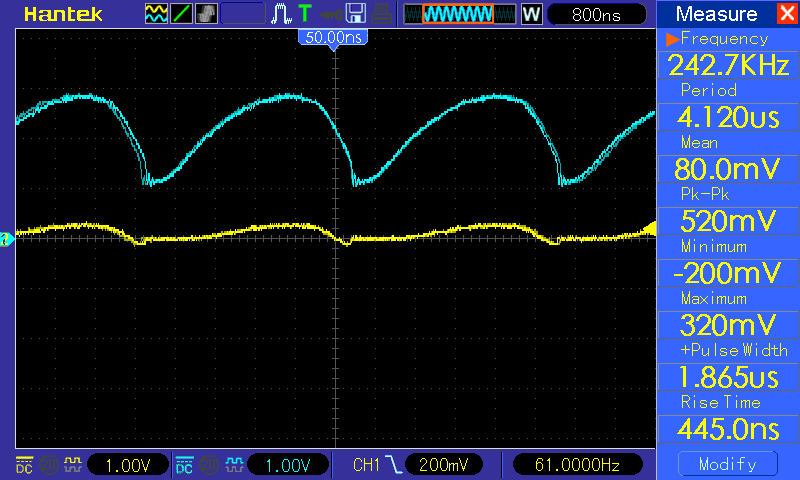

von Dirk K. (dekoepi)
Rausgeworfenes Geld? Das ist natürlich hanebüchener Unsinn.
Wenn ich Kommunikation kontrollieren will, tut es wie oben beschrieben
ein billiger LA, der aufgrund der Software auf dem Rechner, daraus
folgender größerer Flexibilität an Protokoll-Decodern und der dort
möglichen Speichertiefe einem DSO in dem Belang deutlich überlegen ist.
Für einfache Messungen wie Quarz-Frequenzen sollten zwei Kanäle (und
natürlich +Trigger-Eingang ist doch Standard) voll ausreichen. Und da
gibt es deutlich günstiger die Hantek-Modelle. Damit findet man
beispielsweise schwingende OpAmps, siehe am Beispiel des 5072p.
Quintessenz: Für jede Aufgabe das passende Werkzeug. Natürlich ist ein
1054z noch schöner, aber wenn es günstiger sein soll, kann man die
Aufgaben auch aufteilen.

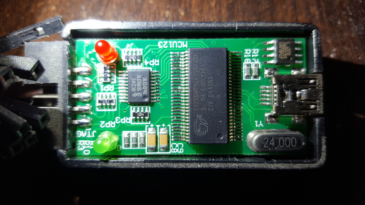

Billiger LA - Hardware etwa:
http://www.aliexpress.com/item/Free-ship-IEZ-USB-FX2LP-CY7C68013A-USB-core-board-development-board-USB-logic-analyzer-I2C-serial/976713163.html
Halt ohne schönes Gehäuse und ohne Puffer.
Billiger, mit Gehäuse und Puffer - aber möglicherweise Frevelhaft
"Saelea" schlecht mit auf den Aufkleber gedruckt. Selbst die Klemmen
sind wohl schon mit bei für <5€ inkl- Versand:
http://www.aliexpress.com/item/1sets-New-Arrival-USB-Logic-Analyze-24M-8CH-MCU-ARM-FPGA-DSP-debug-tool/2020974930.html
Als Software dann Sigrok:
https://sigrok.org/
Dann ist da auch nichts geklaut.
Die dinger haben doch keinen puffer?
An den Inputs hängt ein Widerstandsnetz und ein HC245:
http://www.nxp.com/documents/data_sheet/74HC_HCT245.pdf
Der puffert beispielsweise zu hohe Spannungen ab. Ist also ein Puffer an
den Eingängen.
