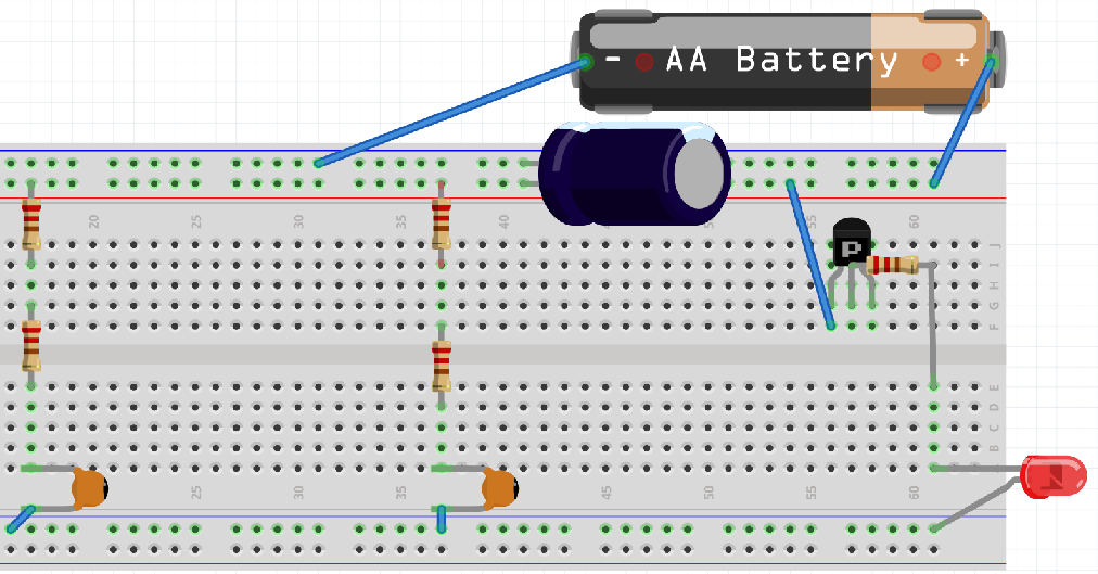

Ich habe den "grundsätzlichen" Aufbau mal mit Fritzing nachgebildet, die
ICs fehlen, da dort dann recht viel gejumpert werden muss; vielleicht
liegt mein Fehler ja bereits bei der ersten Hürde?

mach vielleicht lieber mal ein Foto vom wirklichen Aufbau: in dem
Fritzing Teil fehlen ja noch jede Menge Anschlüsse.
Auf jeden Fall ist da schon mal die LED verpolt, falls es wirklich eine
rote ist.

Ich habe bei der Polung der LED bei Fritzing nun nicht darauf geachtet,
ich war mir nicht sicher ob die Nutzung der "Rails" +/- in Kombination
mit dem Kondensator nicht doch einen Denkfehler enthält. Nur beim PNP &
dem großen Kondensator oben habe ich auf die Polung geachtet.

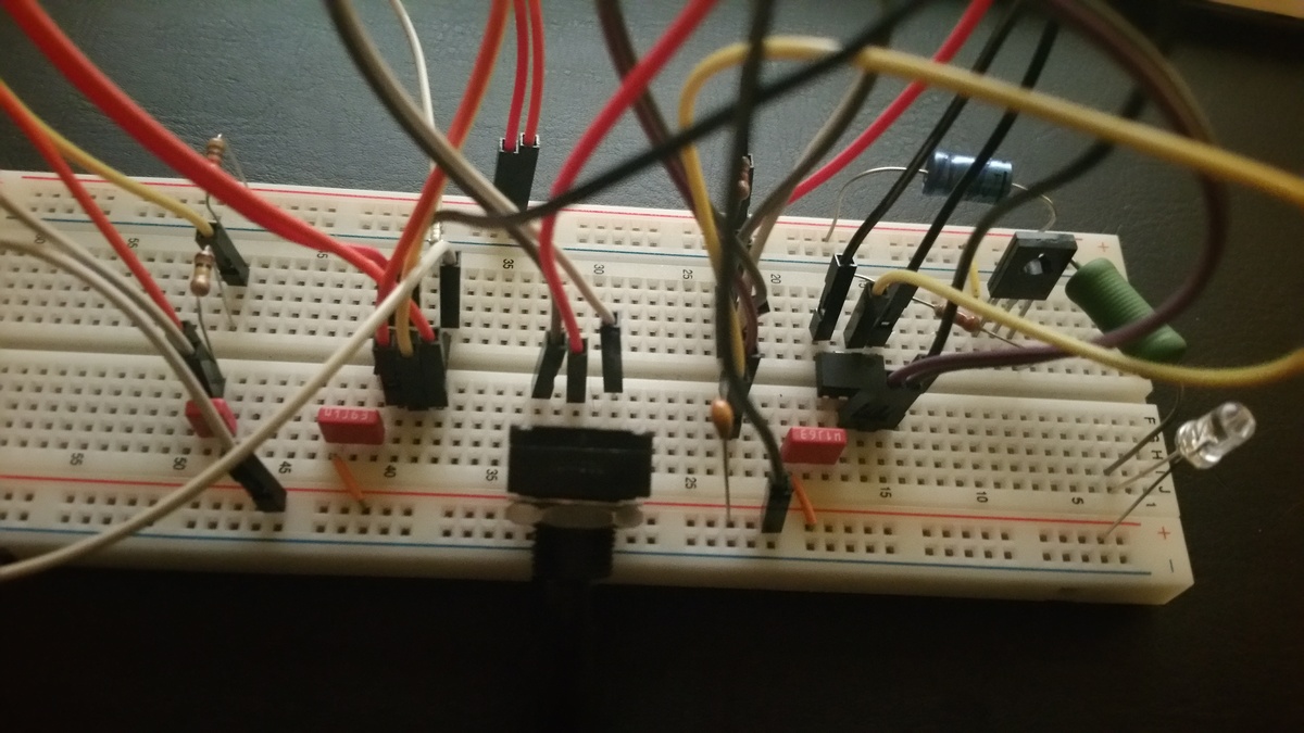

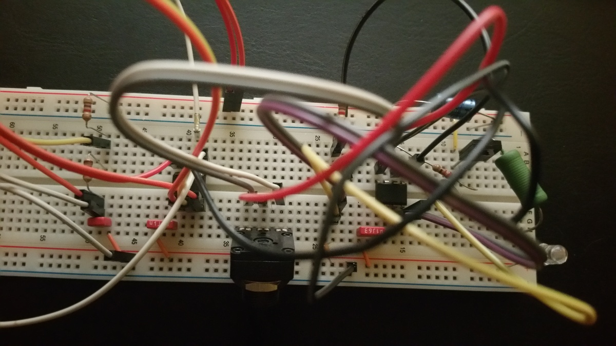

So habe ich das aktuell aufgesteckt, durch die Kabel etwas schwer zu
durchschauen.

Fritzing ist ein tolles Programm, nur die Steckbrettansicht sollte man
nicht verwenden. Die verwirrt nur. Schau dir die Schaltplanansicht an
das sollten Fehler besser sichtbar sein.

Hm, auf den ersten Blick auf die Fotos erkenne ich keinen Fehler (aber
das muss ja nichts heißen).
Wenn du kein Oszi zur Verfügung hast, würde ich an deiner Stelle
folgendermaßen weitermachen:
mit Multimeter in DC-Stellung nachmessen, was an den "statischen" Pins
des 555 anliegt (jeweils direkt am Pin gemessen, Pin 1,4,5,8 beider
ICs).
mit dem Multimeter in AC-Stellung nachmessen, ob die 555 Pulse erzeugen
(jeweils Pin 3 und 7 beider ICs)

und weil mir jetzt schwant, wo das Verständnisproblem liegen könnte,
nochmal explizit der Nachtrag: die untere rail in der Schaltung ist die
Masse (muss also mit dem "Minus-Anschluss" deiner Versorgung verbunden
sein).

Ich habe auf meinem Steckbrett mal sehr lange nach einem Fehler in
meiner Schaltung gesucht bis ich herausfand, daß die Rails in der Mitte
des Bretts getrennt waren.

Ich habe nun eine Verbindung von der oberen Masse-Rail an die untere
Rail gelegt und die (grüne) LED leuchtet sichtbar.
Die Messwerte sehen nun so aus:
pin 1 0V
pin 4 4,71V 2,4V
pin 5 2,98V
pin 8 4,7V
pin 3 4,9V 2,8V - 4,9V je nach Poti
pin 7 4,9V 1,8V - 2,4V je nach Poti
Mit dem bloßen Auge kann ich von Zeit zu Zeit ein Flackern feststellen
das dann jedoch auch mal für einen längeren Moment aussetzt, das kann
aber auch dem recht wackeligen Aufbau geschuldet sein.
Um nun für kleine DAUs zu fragen; in den oberen beiden Rails sitzt nun
die Zuleitung VDD & GND, dann geht der Kondensator von GND auf VDD und
von den restlichen Steckplätzen geht alles wie oben bei Fritzing ab, nur
das nun noch eine Steckbrücke von der GND Rail auf die untere Rail geht
- das ist soweit richtig?
