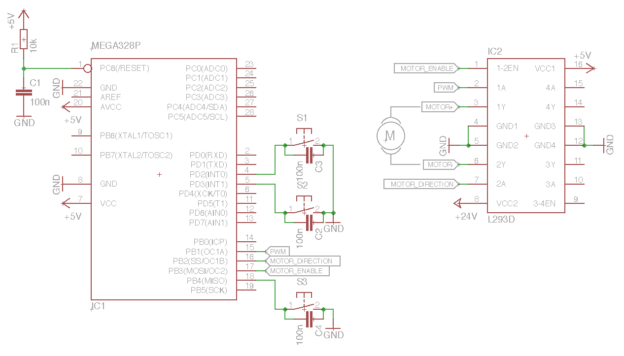

Wie würdet ihr einen 12VDC Motor Steuern / Geschwindigkeitsregeln?
Mit PWM von µC und Transistor?
Habe hier mehrere Schaltung im Internet gefunden.
Möchte damit einen Drehmel betreiben.
Wäre für funktionierende Vorschläge sehr dankbar.
Wie funktioniert das mit dem PWM und dem Transistor.
Muss das ein spezieller NPN oder PNP Trans. sein?

Ich werd jetzt zwar gehauen aber: Erstmal mit einem L293D oder ähnlichem
auf dem Steckbrett und kleinem Motor spielen und hierbei die PWM
"erforschen". Ich hab bei der Fragestellung nämlich das unwillkürliche
Gefühl, dass hier einiges an Grundlagenwissen fehlt und mit
selbstgebauter H-Brücke kann das nur in die Hose gehen.
Kleines Schaltungsbeispiel ist im Anhang zu finden. Sollte für
Motorströme bis zu 200 mA, mein ich, reichen. Mikrocontrollerprogramm
darf man sich dazu denken (finde ich grade nicht, war ein
PWM-Demo-Projekt von mir)

die daten von dem teil könntest du uns doch mitteilen oder ist das schon
zu viel des guten?
das problem würd ich mit nem tl494 und einigen transis erschlagen.
nen µc brauchst da nicht.
