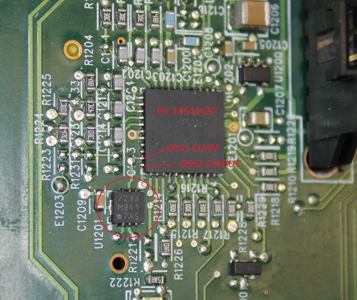

ich versuche mich gerade an der Reparatur eines modernen Agilent
Frequenzzählers, für den es angeblich keine Serviceunterlagen auf
Bauteilebene gibt.
Ich habe mich bei der Suche soweit vorgearbeitet, dass ich an einem
PIC18F46K20 angekommen bin, der mit 3,3V Standbyspannung versorgt wird.
Soweit ok. Der PIC bekommt von der Frontplatte über einen "power on"
Taster auch korrekt ein Signal an einem seiner Eingänge. Der Pic soll
u.A. mehrere
DC/DC Konverter über ihre enable Eingänge aus dem Schlaf holen, womit
der Zähler dann "eingeschaltet" wird. Vermutlich hat der Pic aber noch
andere Aufgaben.
Dieser Pic bietet ja vielfältige Möglichkeiten der Taktung (extern,
intern ...) und an den beiden Pins OSC2clkout und OSC1/cklin geht es
direkt zu einem 8pol chip, der .....möglicherweise.....ein Oszillator
ist. An diese beiden Eingänge gehört zumindest einer, wenn extern
getaktet wird.
Ein Bild des PIC mit eben diesem Chip ist verlinkt.
Ich finde keine Informationen zu diesem Chip. Wer weiss, was das genau
ist (Datasheet wäre fein.)  Habe Stunden gesucht....nichts zu machen.
Auf dem chip steht : 7233 M941  7AS   8 pins...möglicherweise bekommt
auch dieser oszillator (sofern es einer ist) wiederum einen enable
Befehl, aber dazu muss ich erstmal wissen wie das pinout aussieht. Der
Oszillator ist ohne Funktion....Könnte natürlich auch der Pic selbst
sein, was nicht so günstig wäre ;)
Wer kennt sich aus?
Andreas
OP (Firma: TMSS) #4558377
Die sind auf der Rückseite ohne weitere Verbindung, aber diese PLatine
ist -mindestens- 4 Lagen Multilayer.
Dieser PIC (und der gesuchte  8 pinner) ist das einzige Bauteil, dass in
diesem Zustand unter Spannung steht. Wenn er nicht "läuft", geht keiner
der vier  DC/DC converter auf dem Board in Aktion, und alle anderen
Spannungen (auch nochmal stark belastbare 3,3V) , 5v, 12v -12v  bleiben
inaktiv.
Es kann also auf dem Board keinen "weiteren" Oszillator geben. Zumidnest
keinen, der von den 3,3V Standby versorgt wird.
Entweder ist der Pic selbst defekt, oder das gesuchte Bauteil....Das ist
zumindest meine bisherige Schlußfolgerung.
Um jetzt weiter zu kommen, muss ich wissen, was das für ein 8 pinner
ist.
Ist der Pic (mitsamt seinem Flash) hinüber, hat sich die Sache
erledigt....2700 € im Eimer.
Ein teardown dieses Counters kann man hier sehen. Incl. einiger
Einblicke.
https://www.youtube.com/watch?v=MgviMSIJ2A4

Kannst Du bitte ein Foto vom Logo des 8-Pin Chip machen?
So kann man es leider nicht gut erkennen.
Bisher habe ich nur Quarzozillatoren gefunden deren Gehäuse leider nicht
passen.

Weisst du wohin Pins 2 u. 3 führen?
Sind die eventuell an das I2C-Interface des PICs angeschlossen?
Die Rückführung von PIC-OSC-Out an Pin5 ist mir nicht klar.
Eventuell ist es ja etwas in der Art (passt aber vom Frequenzbereich
nicht):
http://eu.mouser.com/ProductDetail/IDT/843801AGI-24LF/?qs=sGAEpiMZZMtXsj1ZQc4vOY7HyZZcqbXCBBUDEjuTp8s%3d
Das würde zumindest von der Anschlußbelegung Sinn machen, wenn man
CLK-OUT als GPIO benutzt.
#4558899
Ich tippe auf einen Secure-EEPROM, Trusted Platform oder ähnliches.
z.B. sowas "ATAES132A" oder mit SHA
"To increase security, ATAES132A packages are not marked with the
ordering code. The ATAES132A standard packages are marked with a trace
code which is unique for each manufacturing lot. Contact Atmel for
additional information."
Von der Sorte gibts noch mehr und vom Pinning kommts fast hin.
Wenn das sowas ist und der evtl. seinen Inhalt verloren hat dann Gute
Nacht.
OP (Firma: TMSS) #4559234
der weiter oben vorgeschlagene Synthesizer ist wiederum auf einen
externen Quartz angewiesen, den es hier nicht gibt.
Sollte es ein Secure-EEprom sein, dann wundere ich mich, warum es an pin
32 und 33 (External clock inputs) geht. Neben ground und +3,3V hat es ja
noch 4 weitere pins, deren beschaltung ich nachher nochmal untersuchen
werde.
Die einfachste (und beinahe naheliegendste) Erklärung wäre ein defekter
PIC....Ich verdränge das aber erst nochmal ;)
Mich hätte interessiert, was das genau für ein Bauteil ist.
Achso...Ein Logo gibt es darauf nicht. Das ist nur ein eingefräster
Punkt für pin 1....mehr nicht.
OP (Firma: TMSS) #4559362
Ich habe vorhin noch ein wenig an dem Gerät herumgespielt.
Mein Schwerpunkt liegt nicht im Bereich Microcontroller, sodass ich da
nicht tief eintauchen kann.
Die weiteren vier Anschlüsse (vss & VDD ausgenommen)  des unbekannten
ic, verlaufen sich nach wenigen cm....ich kann sie bisher nicht
weiterverfolgen. Schon übel, dass sich so ein Bauteil via Internet nicht
zu erkennen gibt. ;( Vieleicht sogar speziell für HP gelabelt...Das hat
HP ja schon ab den 70ern getan.
Was ich aber feststellte: Am PIC (pin 4) PSP6/P1C/RD6 liegt eine Art
serieller, sich permanent wiederholender Datenburst an. 10 "active low"
Impulse, von denen der erste und der letzte etwas länger sind. Zeiten
habe ich jetzt nicht parat.
An pin 9 ebenso INT0/FLT0/AN12/RB0. vier Impulse...der erste länger.
Vermutlich haben die Pins so viele Bezeichnungen, da sie entsprechend
konfigurierbar sind. (??) Bin da nicht in der Materie.
Demnach könnten auch die beiden Clockpins anders konfiguriert sein . Als
RA6 und RA7. Die Impulse lassen darauf schliessen, dass der interne
Oszillator aktiv ist, und das Bauteil eben doch kein Oszillator ist.
Dann habe ich mal versuchsweise über einen 100R Widerstand ein 10 MHz
Taktsignal (um 1V pp) extern eingespeist. Keine Änderung.
Einen Quartz brauche ich da (wie im Datenblatt beschrieben mit 2 x 30pf
gegen gnd) nach entfernen des 8 Pinners garnicht erst anlöten, da dort
keine Spannung vorhanden ist. Da wird dann auch nichts "vom Quartz
alleine" oszillieren.
Ich sehe ein, dass ich somit weitgehend am Ende bin. Diese Geräte sind
halt nicht dazu gebaut worden, um auf Bauteilebene nochmal repariert zu
werden.
Dann it es tatsächlich kein Clk-Generator.
Hast du ein 4-Kanal Oszi (oder Logic-Analyzer) und kannst mal einen Plot
von den Signalen dieser vier Pins (2,3,5,6) posten.
Dann kann man zumindest das Protokoll identifizieren (I2C, SPI,
One-Wire) und die Suche eingrenzen.
Es gibt den AD7233, einen 12Bit DAC von Analog Devices. GND auf Pin6
spricht aber eher dagegen.
Höchstwahrscheinlich also doch ein (Secure-)EEprom oder Unique-ID-Chip.
