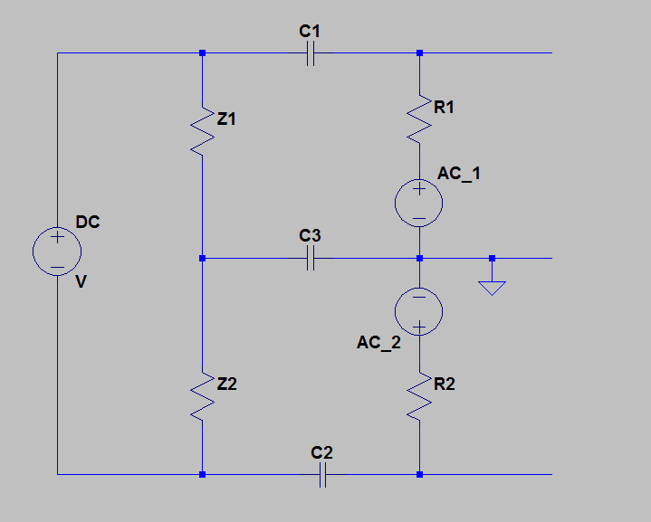

ich habe eine Schaltung in der ich zwei Impedanzen Z1 und Z2 an eine
Gleichspannungsquelle angeschlossen habe. Um die Charakteristik von Z1
und Z2 zu untersuchen habe ich die Schaltung um zwei Signalgeneratoren
erweitert die jeweils über einen Koppelkondensator einen
wechselstromkreis über Z1 bzw. Z2 bilden. Beim Ändern der Frequenz von
Signalgenerator AC_2 ist mir aufgefallen das sich die Spannung an R1
ändert..
Dies liegt wahrscheinlich daran, dass der Strom des Signalgenerators
nicht nur, wie gewünscht, über R2, C2, Z2, C3 zurück zur Quelle sondern
auch über Z1, C1 und R1 zurück zur Quelle fließt und sich die Ströme der
beiden Signalgeneratoren in R1 überlagern.
Wie kann ich diesen Effekt der Überlagerung beider Wechselstromkreise
vermeiden? Ich hab mir schon Gedanken über die Verwendung eines Balun
bzw. Trenntrafo gemacht, aber bisher noch keine brauchbare Lösung
gefunden.
Vielen Dank schonmal für eure Hilfe

Ok du hast natürlich Recht. D.h. ein Teil des Wechselstroms fließt auch
über die DC Quelle zurück. Das Grundproblem aber bleibt.
Die Schaltung habe ich vereinfacht dargestellt, so dass das Prinzip und
das damit verbundene Problem deutlich wird. Auf den Zweck der Schaltung
kann ich an dieser Stelle leider nicht weiter eingehen.
