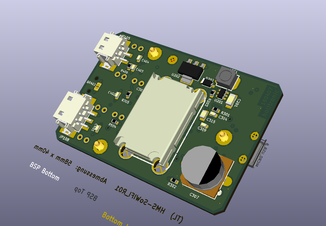

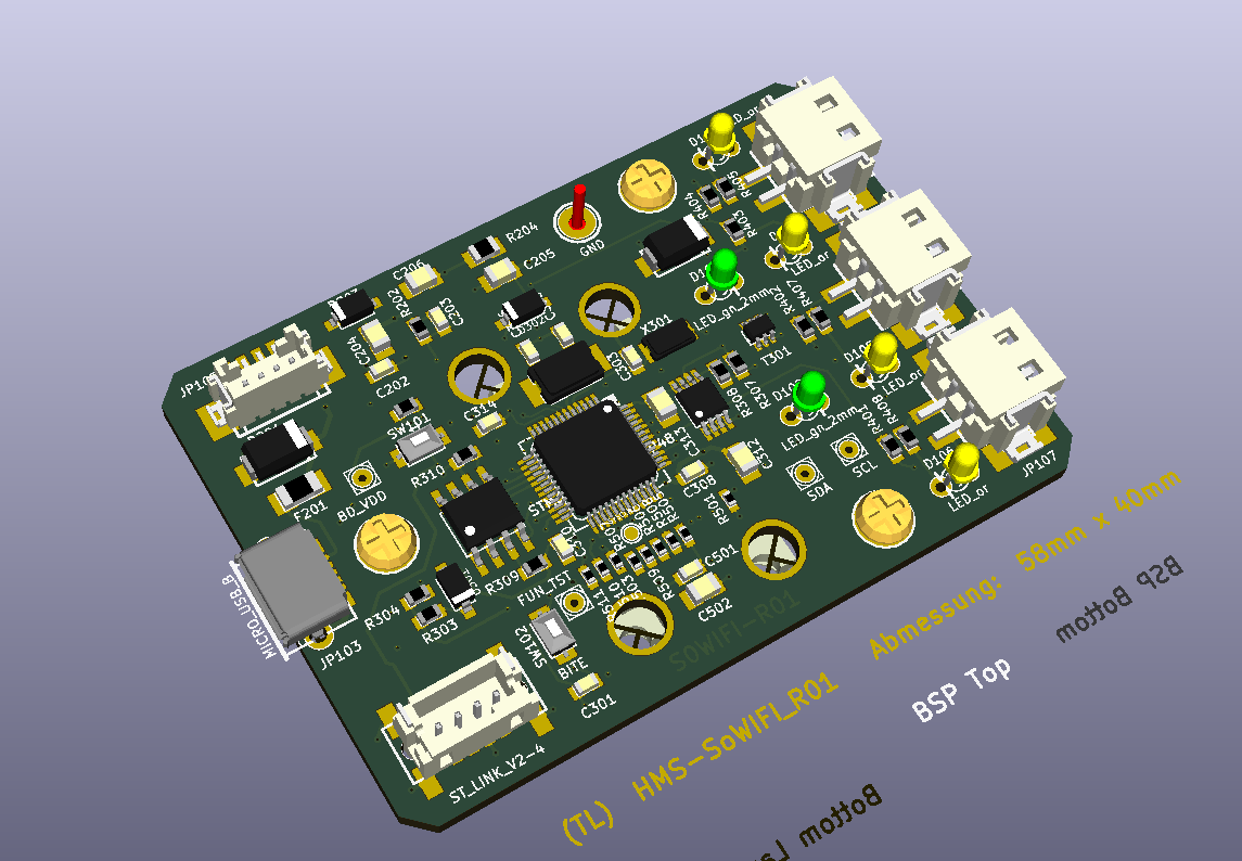

Ich habe heute mal ein Miniprojekt in KiCad angefangen. Deine bisherigen
Tipps haben dabei schon geholfen.
Hat aber alles was man sich zum Test wünscht:
- MCU anlegen
- Stecker mit Sonderfootprint anlegen
10) Im Schaltplaneditor fällt mir auf, dass man schnell mal ein
Netzsegement an der Maus hängen hat - völlig losgelöst. Ich bin da Drag
als Default gewöhnt. Dito im Layout.
11) Gibt es in KiCad Schaltplan/Layout ein Äquivalent zum EAGLE "move
U2", so dass mir genau diese Komponente U2 an der Maus hängt? "Find"
zeigt das Teil, aber beim Initialen Placement von mehreren Bauteile ist
das nicht komfortabel.
12) Gibt es im Part Library Editor ein
 o Einfaches kopieren vorhandener Symbole in neue Library?
   Aktueller Weg:
  • Quell-Bibliothek öffnen
  • Component load
  • Ziel-Bibliothek öffnen
  • Component update
  • Repeat for each component

* Neuerdings ( seit dem KiCAD Release 4.0x) gehe ich einen Schritt
  weiter und mische die passenden 3D  Gehäuse dazu.
  Das mag so mancher als Spielerei abtun. (hatte ich selber auch mal)
  Auch hier wiederum 2 wichtige Vorteile: zum einen erspart man sich den
  Bestückungsplan (sieht viel echter aus) zum anderen erkennt man sofort
  mechanische Probleme.
  Ganz wichtig auch:  Das Betrachten seines eigenen Werkes
  kann  sehr befriedigend sein.

Als Beispiel habe ich 2 Bilder eines Projektes angehängt - wenn es
klappt
(S0 Recorder mit WiFI Anbindung)
Hubert
Gast #4566315
> klappt
Für solche Bilder lohnt es sich doch sofort ein 3D Modell angelegt zu
haben!
Sitzt da hinten ein Lantronix xPico drauf? Viel Erfolg mit dem Stecker,
ich bin beim Ausrichten fast verzweifelt (hatte aber auch bloß eine Lupe
zur Verfügung).
> zur Verfügung).
korrekt.
Ich benutze ein Arbeitsmikroskop - bei dieser Miniaturisierung
unabdingbar. Der Sitz wird tief gestellt sodass  die Unterarme
voll auf den Tisch aufliegen,  dann noch eine spitze Pinzette
und alles geht wie gflutscht (wenn sein muss sogar mit Parkinson ;-)
Ich habe mir das mal bei einem Uhrenmacher abgeschaut.
