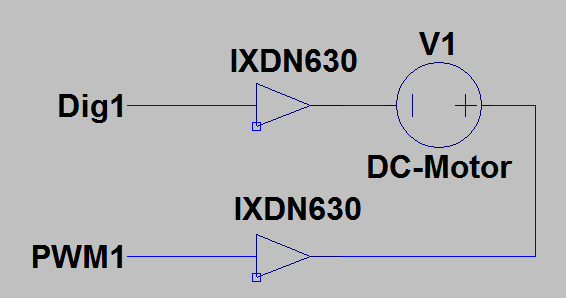

Hallo liebe Community,
ich möchte einen Motortreiber basteln mit welchem ich den folgenden DC
Motor ansteuern möchte: CIM PM805-001 22vdc 020507
Scheinbar - denn das Datenblatt od ähnliches habe ich nicht gefunden -
hat der Motor folgende Ratings: The motor is250W, 22V DC, @ 11.5A.
Operates on two 12V batteries.
Beim Anfahren kann ein Strom von bis zu 20A fließen (wenn unbelastet).
Sprich ich brauche einen Treiber der den Motor mit bis zu 500W versorgen
kann.
Ich habe kürzlich einen Treiber in Form einer PCB realisiert der für
low-saturation-applications brauchbar ist (16V @1A) .. Das sind nun ganz
andere Maßstäbe und ich wollt euch fragen wie die Herangehensweise in so
einem Fall ausschaut?
Welche Faktoren werden dazu kommen? Was muss ich beobachten? Das sind
ganz schöne Zahlen wovor ich vor meiner ersten Erfahrung ein bisschen
Respekt zeige. Ich wäre wirklich dankbar drüber wenn ihr mir weiter
helft :)
Schöne Grüße aus Wien,
\mZ
#4566149
ja und was soll der Motortreiber können?
- einfach nur AN/AUS oder auch
- Richtungsumschaltung oder auch
- Drehzahlsteller (PWM, wenn ja, welche Frequenz)
Sonstige Randbedingungen?
Das gute heutzutage ist, dass man für die popligen 30A winzige FET
bekommt, die Stöme über 100A abkönnen und bei 10...15A noch nicht mal
einen Kühlkörper benötigen (Kanalwiderstand um 1 mOhm).
Gruß Öletronika
OP #4567287
Hi :)
danke für deine Rückmeldung! Es wäre natürlich wünschenswert wenn der
Treiber mit PWM gesteuert werden kann. Ob er einen extra DIR-Pin
aufweist oder nicht ist sekundär da ich per SW dies lösen kann. Also
grundsätzlich bin ich schon glücklich wenn er mittels PWM gesteuert
wird. Aber I²C oder ein anderes Protokoll wäre kein Problem. Frequenz um
die 20kHz (aber da sag ich gerade irgendeinen Wert einfach aus der
Erfahrung. Müsste das mal in Ruhe testen) ... Sonst fällt mir nichts ein
Die Frage ist ob ich zu einem Motortreiber oder zu der Kombination
FET-Treiber plus die H-Brücke (wenn diese den gate driver nicht
integriert hat) zurückgreifen kann/muss.
Ich habe eine Versorgungsspannung von 24V (je nachdem ob ich sie
regulieren mag/muss oder nicht). Ich gehe jez davon aus dass ich den
Motortreiber direkt an die Spannungsversorgung anhänge: wie schon oben
erwähnt, 250W "normaler Betrieb", max. Leistung 500W. D.h. ein Halb-
bzw. Vollbrückentreiber mit einem continuous drain current von ~12A (ich
hab aufgerundet + 1A) bzw. einem puls drained current von ~22A (wieder
aufgerundet) sollte doch für meine Anwendung reichen oder vernachlässige
ich einen wichtigen Faktor?
Was sagst du zu dieser Auswahl? :) (link shortner mag er nicht ^^)
http://at.farnell.com/webapp/wcs/stores/servlet/Search?catalogId=15001&langId=49&storeId=10153&categoryId=700000004216&sort=P_ATT_BASE_VALUE_1002631_DE_DE|1&beginIndex=1&showResults=true&aa=true&pf=310122134,310122431,310124354,310132976,310143655,310181018,310183996,310192613,310198164,310204232,310204350,310312944,310313695,310314191
Danke im Voraus und schöne Grüße aus Wien! Martin
#4568114
du schreibst ziemlich wirres Zeugs.
Offenbar bist du dir über einieg grundsätzliche Dinge nicht im klaren.
Blödinn das! Wie willst du eine PWM-Ansteuerung softwarewäßig lösen,
wenn der Motortreiber gar keine PWM kann.
> Also grundsätzlich bin ich schon glücklich wenn er mittels PWM gesteuert
Aha, was aber die PWM zur Motorsteuerung mit einem
Datenübertagungsprotokoll wie I²C zu tun haben soll, wird wohl dein
Geheimnis bleiben.
Ob der Motor nun außer EIN-/AUS noch zusatzlich in irgend einer Weise
geteuert werden soll, wissen wir immer noch nicht, nur das dich
bestimmte Schlagworte glücklich machen.
> Frequenz um die 20kHz (aber da sag ich gerade irgendeinen Wert
> einfach aus der Erfahrung.
Woher kommt diese Erfahrung?
Wo steht, dass eine PWM mit 20KHz gut ist?
Meine Erfahrung sagt mir, dass man das auch mit ca. 1kHz oder weniger
machen kann. Niedrigere Frequenzen haben oft auch einige Vorteile
(geringere Anforderungen an Dynamik der Schaltung, geringere
Umschaltverluste, weniger EMV-Probleme usw.)
Du must wissen, was du willst.
Fertige Treiber-IC nehmen dir einige Problem ab, die du als Anfänger
noch gar nicht kennst.
Wenn du aber so was im Rahmen wissenschaftlicher Arbeit ausführst, kann
es auch sinnvoll sein, mal eben die Grundlagen zu lernen und es selber
von Grund auf zu entwickeln.
Ich habe auch vor paar Jahren mal eine Motortreiber-Vollbrücke nur aus
diskreten BE entwickelt (24V/15A, allerdings ohne PWM). Das hat auch den
Vorteil, dass man solche Schaltungen quasi zeitlos herstellen kann und
nicht an die Lieferbarkeit von speziellen Motortreiber-ICs gebunden ist.
Hä? Wer soll darin einen Sinn erkennen?
Ich habe mal vor Jahren eine einfachen PWM-Treiber mit FET in der
Größenordnung entwickelt, ca. 28V/10...15A (für eine Pumpe).
Da gab es das Problem, dass bei schnellem Absteuern des Motors die
Gegeninduktion die Spannung anhebt und damit versucht in das Netzteil
Strom zurück zu speisen. Je nach NT spricht die Schutzbeschaltung an
oder das NT geht auch kaputt.
Deshalb habe ich dann den Motor zusätzlich mit Dioden und Elkos von dem
NT einkoppeln müssen. Das lief dann gut.
Bei Betrieb an Akkus wirst du das Problem aber wohl eher nicht haben.
> wie schon oben erwähnt, 250W "normaler Betrieb", max. Leistung 500W.
> D.h. ein Halb- bzw. Vollbrückentreiber mit einem continuous
Ja was nu? Soll es eine Richtungsumschaltung geben oder nicht?
Dir sind die Unterschiede bei der Verwendung von Halbbrücken und
Vollbrücken wohl gar nicht bewußt?
> (ich hab aufgerundet + 1A) bzw. einem puls drained current von ~22A
> (wieder aufgerundet) sollte doch für meine Anwendung reichen
Ich glaube nicht, dass ein solcher Motor nur einen max. Strom von ca.
20A haben wird. Der Blockierstrom ("stall currend") wird vermutlich viel
höher liegen. Dieser fließt auch beim Anlaufen für einige 10ms.
> oder vernachlässige ich einen wichtigen Faktor?
Du solltest mal aufhören, um das Thema nur drum herum zu reden und
anfangen, dich mit ein paar Grundlagen vertraut zu machen. Das ist Basis
jeder Ing.-Tätigkeit.
Außerdem besorge dir die korrekten Datenblätter oder nehme die
Motorkennlineien selbst auf.
Um in einem Forum guten Rat zu bekommen, macht es auch Sinn, gleich mal
richtig zu schreiben, wozu das ganze dienen soll und welche
Randbedingungen insgesamt zu beachten sind.
Ansonsten macht es für potentielle Fachleute sehr schnell keinen Spaß
mehr, überhaupt zu antworten, wenn der Fragesteller sich jedes Detail
sehr langwierig aus der Nase ziehen läßt und man merkt, dass er seine
Hausaufgaben nicht macht.
Die Frage, welche ich im vorherigen Posting gestellt hatte, sind nicht
geklärt worden, sondern nur einige neue Unklarheiten dazu gekommen.
http://uwiatwerweisswas.schmusekaters.net/Uwi/Wie%20man%20Fragen%20richtig%20stellt.pdf
Gruß Öletronika

Nicht ganz billig, aber für dein Anliegen evtl. der direkte Weg zum
Ziel:
2 Stk. IXYS Gatetreiber XDN630. Sagt ja keiner das man da ein Gate
dranhängen muss...
Sonst muss Du halt eines der vielen Brushless Schaltbilder im Internet
abmalen und die 3. Phase weglassen.
viel Erfolg
hauspapa

#4569200
>Zum Aufbau der H-Brücke - angenommen ich baue so eine Schaltung auf...
Mit 24V und mehr ist das eine ganz schlechte Idee. Die zulässige Gate-
Source Spannung wird überschritten. Ausserdem mag ich solche Schaltungen
ganz und überhaupt garnicht weil im Schaltaugenblick beide FETs einer
Halbbrücke leitend sind. Je besser die Bauteile desto mehr geht das
schief.
H Brücke nach Datenblatt vom HIP ist ok. Die XDN630 haben sehr kräftige
Ausgangstransistoren. Da kann man seine Last auch ruhig direkt dran
hängen.
schönes Wochenende
hauspapa

#4569349
Das ist ein Gatetreiber für die ganz dicken Dinger. Die Spannung ist
hoch genug um mit verschobenem Nullpunkt auch negative
Abschaltspannungen realisieren zu können. Aber Vorsicht, der ist nicht
in erster Linie stark, der ist vor allem sauschnell. Bedeutet:
Stützkondensatoren so dicht wie möglich, saubere Leitungs- und
Masseführung sonst birgt das Verhalten Überraschungen...
alles Gute
hauspapa

#4573287
IXDN630CI hat direkten Logikeingang, da brauchst Du keinen HIP.
1 PWM Ausgang und ein Logikausgang fertig.
Logik Ausgang    |  0              |  1
_________________|_________________|____________
PWM          0%  |  Stillstand     |  AK rückwärts
            50%  |  halb voraus    |  halb zurück
           100%  |  AK vorwärts    |  Stillstand
soweit die Theorie
hauspapa

> Für jede Variante habe ich mir folgende Überlegungen gemacht bzw.
> Bauteile ausgesucht:
> * INTERSIL HIP4082IBZ MOSFET Driver IC + eine diskret aufgebaute power
> MOSFET-Brücke (wäre die größte Herausforderung)
Was ist daran eine Herausforderung 4 fette FET anzulöten?
> * INTERSIL HIP4082IBZ MOSFET Driver IC + IXDN630CI Gate Drivers
> * INFINEON BTN8962TA MOTORTREIBER, HALBBRÜCKE
> Also U.M.: ist es nicht richtiger mit den o.a. Überlegungen anzufangen?
Das ist schon richtig.
Wie ich schon geschrieben habe, denke ich, das der ausgesuchte Motor
viel mehr Strom ziehen kann, als die genannten 20A.
Wenn die FET aber auch zumindest kurzfristig 100A und viel mehr
aushalten, dann wird das ganze deutlich robuster.
> Im nächsten Schritt kann ich mir Gedanken machen was der Treiber können
> soll. Aber grundsätzlich möchte ich mittels PWM die Geschwindigkeit
> regeln und die Richtung umdrehen können (entweder mittels umpolen der
> Eingänge od DIR-Pin zB).

OP #4574896
Hey!
Danke für den Support hauspapa :) :)
U. M. schrieb:
> Ok, das wäre von Anfang an eine sehr hilfreiche Info gewesen.
Ok merke ich mir auf jeden Fall fürs nächste Mal :)
> Also gut.
> Variante 3 ist zunächst die Sorgloslösung.
Ok also Vorteile und Nachteile check :)
> Ich würde aber zur 2. Variante tendieren, mit speziellem Treiber für
> FET-Halbbrücke oder Voll-Brücke.
Hey sau cool danke. Macht auf jeden Fall Sinn! Hast mich überredet -
Bootstrap ftw hehe
Das wäre eh zB 4x den IR2104 + 8 N-Channel Power MOSFETs wie den
IRF1405Z (obwohl der jez nicht so der niedrigen Kanalwiderstand hat) +
paar Rs, (El)Kos und Dioden ala typical connection vom Datenblatt?
Überhaupt nicht schwer. Im Endeffekt eh dass was du oben vorschlägst :)

#4575085
im Anhang noch 2 Schaltungen von Motorsteuerungen, die praktisch bei mir
im Einsatz sind.  Die kannst du mal als Anregung nehmen.
Die Halbbrücke dient als Pumpensteuerung an einer DC-Pumpe mit ca. 300W.
Die müßte natüprlich doppelt aufgebaut werden und mit ein paar Gattern
auch die Richtungsumschaltung realisiert werden.
Mit der diskret aufgebauten Steuerung werden Stellmotore einer
hydraulischen Höheneinstellung angesteuert. Die ist aber so nicht für
PWM gedacht.
Das Timing zum Ansteuern der FET bei Richtungswechsel ist sehr langsam
eingestellt.
Man könnte das aber auch schneller machen, so dass auch paar hundert Hz
möglich sein sollten. Da müssen die C21/C41 kleiner eingestellt werden.
Das Timing sollte immer so sein, dass beim Umschalten zuerst die offenen
FET schließen und erst dann die geschlossnen FET öffnen.
Diese Funktion wird bei den Brücken-Treiber-IC auch realiert, nur dass
die Umschaltzeiten ziemlich kurz sind (im Bereich von paar 10 ns).
Gruß Öletronika
