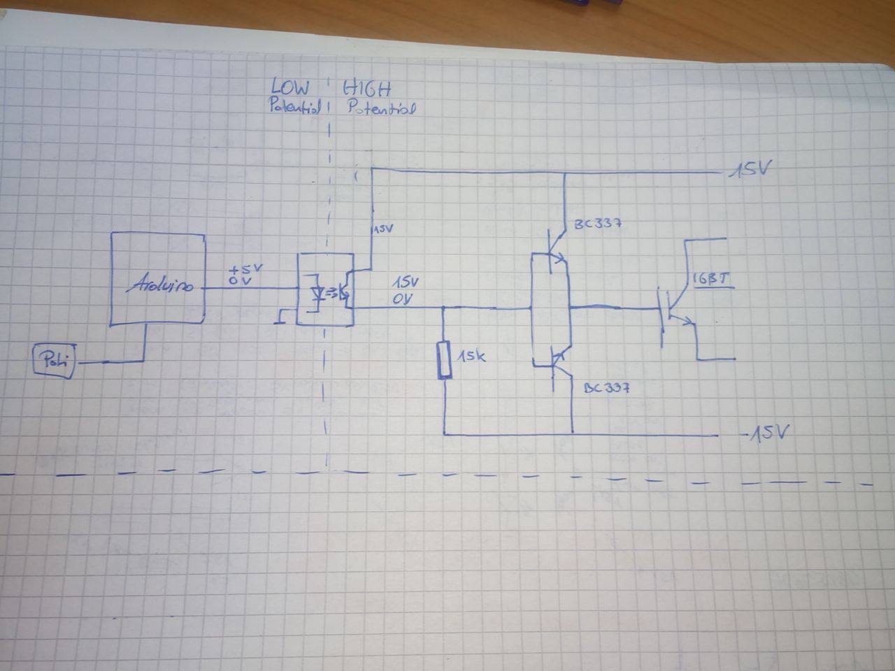

OP #4565278
Erstmal Danke für die schnellen Antworten und euere Zeit.
Ich möchte mit dem Signal von der Sekundärseite aus einen IGBT
ansteuern.
Die negative Spannung soll für schnelles ausschalten sein.
Der IGBT dient als Schalter für einen Tiefsetz/Hochsetzsteller.
Frequenz denke ich bis 2KHZ.
Vor dem Optokoppler  habe ich einen Komperator. Der gibt mir halt im
Bezug was vorher passiert entweder die +15V oder -15V.
An Primärseite würden +-15V andliegen und an der Sekundärseite auch
jeweil 15 und -15. Wieviel Strom kann ich nicht genau sagen, unter 1A.

#4565318
> ansteuern.
Es gibt also keine 0V, sondenr nur +15V (enigeschaltet) und -15V
(ausgeschaltet).
Da der Optokoppler die 15V nicht zaubern kann, brauchst du eine
Spannungsversorgung relativ zum Emitter des IGBT von +/-15V.
Daran konnt ein normaler Optokopplerphototransistor, und weil du dein
Gate des IGBT schnell schalten willst, ein Gatee-Treiber
               +-----------+------------------  +15V
             |/            | BC337
  Phototrans |           |/           |
               |    |      |       ||   IGBT
               o----o      o-------||>+
           15k| |   '----|            +------- 0V
               |           | BC327
               +-----------+------------------ -15V
Und kaum macht man's richtig, kommt man ohne Phantasie-Spezialbauteile
aus.

Der Phototransistor wäre also  ein normaler Optokoppler  und dann
schalte ich noch diese Schaltung zu ? Ich kappiere nicht genau wie die
15 /-15 zum IGBT abwechselnd ankommen.

So ein Gatedriver-Optokoppler wäre gut, nur muss ich den IGBT mit neg.
Spannung ausschalten. Das kann man damit meines wissens nicht tun.
 Einen richtigen Schaltplan habe ich noch nicht, ich gucke das ich was
aufmale und reinstelle.

Aber der IGBT soll die Signale von einem Arduino per PWM bekommen.  Ich
möchte wenn vom Arduino 0V ankommen ,also der IGBT aus sein soll die -15
anliegen haben. Wenn der Arduino auf 5 V springt ,möchte ich die 15V
anliegen haben. Der Komperator soll dann mit einer Referenzspannung
vergleichen ob 0V oder 5V anliegen und entsprechend 15V oder -15
durchschalten.
Könnte ich direkt so den Gate vom IGBT anschließen wäre ja alles gut ,
aber ich brauche die galvanische Trennung.
Ich dachte ich könnte das mit zwei Optokopplern realisieren. Wenn +15
ankommt, schaltet der obere Optokoppler und schaltet die auf dem
Phototransistor anliegenden +15 zum Gate durch.
Wenn -15 ankommen, schaltet der untere Optokoppler und macht den IGBT
aus.
Wenn ich die Schaltung oben übernehmen würde verstehe ich nicht zu
welchen Zeitpunkten die -15 anliegen und zu welchen die +15.
Ich darf damit spielen , aber bevor Ich schließe das nicht alleine
an,außerdem muss das nicht perfekt funktionieren :)).

Die Umsetzung auf +-15V macht erst nach der galvanischen
Trennung Sinn. D.h. Du brauchst nur einen gewöhnlichen OK
zur Trennung. Auf der Sekundärseite setzt Du dann mit einem
Pegelwandler das OK-Signal in ein +-15V Signal zur Steuerung
des IGBT um. Natürlich brauchst Du auf der Sek.-Seite auch
eine galvanische getrennte Stromversorgung für die +-15V.

1. das heißt Komparator, nicht Komperator. Ja, mit "a"
2. du brauchst den nicht auf der Arduino-Seite
Dein 0V/5V Signal ist digital. Und du kannst damit problemlos den
Optokoppler direkt ansteuern. Die Pegelwandlung auf +/-15V brauchst du -
wenn überhaupt - dann nur auf der potentialgetrennten IGBT-Seite.
Du denkst viel zu kompliziert. Das ist wie ein Lichtschalter. Da hast du
auch bloß einen Schalter, der entweder ein oder aus ist. Du brauchst
keinen zweiten Schalter um das Licht auszuschalten.
Es liegen immer entweder +15V an - wenn die LED im Optokoppler an ist.
Oder eben -15V. Es gibt nur diese zwei Zustände.
Wobei ich als noch-nie-einen-IGBT-verwendet-habender mich gerade frage,
ob der IGBT wirklich mit einer negativen Spannung ausgeschaltet werden
muß. Oder ob nicht - wie bei einem Leistungs-MOSFET - eine Gatespannung
von 0V schon vollkommen ausreicht. Natürlich mit hinreichend
Entladestrom, um insbesondere die Miller-Kapazität mit auszuräumen. Wenn
ich mir die Datenblätter von IGBT-Treibern ansehe, dann schalten die
alle mit 0V aus. OK, ich sehe gerade bei ST, daß die eine extra "Miller
Clamp" implementieren. Explizit als Alternative zu einer negativen
Gatespannung.
Aber wenn die +/-15V eine harte Anforderung sind, dann mußt du halt in
den sauren Apfel beißen und eine potentialgetrennte Versorgung mit
+/-15V bereitstellen. Der Aufwand für den Treiber ist marginal,
zumindest wenn man den diskret aufbaut. Einen integrierten Treiber mit
bipolarem Ausgang habe ich auf die Schnelle gar nicht gefunden. Aber
geben wird es das vermutlich schon.

Was soll sonst ankommen ? Bei +15V und -15V  Versorgung wird abwechselnd
die -15V oder die +15V zum IGBT Gate durchgeschaltet, je nach dem ob der
Phototransistor im Optokoppler ein oder aus ist.

Ok, also  wenn der Optokoppler  vom Arduino Low bekommt, die LED also
nicht angeht und der Transistor nicht durchschaltet kommen die -15V mit
dieser Schaltung an und wenn vom Arduino High ankommt, die LED angeht,
dann schaltet der Phototransistor die +15 durch ? So wäre das super, nur
ist es nicht so das wenn die 15V ankommen beide BC337 schalten und
sowohl -15 als auch 15 anliegen ?
Sorry wenn ich nervig bin.

Aber das sind doch nur 2 Emitterfolger. Und einer ist ein PNP und der
andere ein NPN. Emitterfolger folgen mit der Spannung am Emitter der
Spannung an der Basis und genau das passiert hier. Gut, du wirst an dem
Emittern nicht ganz +/-15V bekommen, sondern etwa 0,6V weniger. Aber das
spielt hier keine Rolle. Steck dir die Schaltung mal auf dem Steckbrett
zusammen oder im Simulator und benutze entweder einen Optokoppler oder
einen Schalter zum Ausprobieren.

Wäre denn der Ausgang dann auch bipolar ? Sprich wenn am Ausgang etwa
-15 sind, dass er auch -15 durschaltet ? Sowas habe ich nähmlich nicht
gefunden, aus dem Datenblatt werde ich nicht ganz schlau.
Theoretisch brauche ich ja nur am Ausgang die -15 und +15. Der Eingang
wird mit 0V und 5V versorgt.
Zwar dachte ich anfangs ich solle zwar mit einem Komperator die -15 und
+15 durchschalten ,aber die anderen meinten den brauche ich nicht, also
arbeite ich erstmal mit den 0 und 5 vom Arduino.

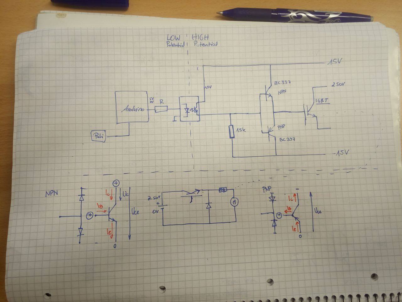

Im Anhang habe ich mein "Schaltbild".
Das hast du brav wiederholt.
Aber deine Schaltung ist noch nicht vollständig, und die Pegel die du an
den Emitter des Optokopplers geschrieben hast, stimmen nicht.
Wichtig ist: der Emitter des IGBT muß mit dem Mittelpunkt (aka 0V) der
+/-15V Versorgung auf der Hochspannungsseite verbunden sein. Denn auf
diesen Punkt beziehen sich alle Spannungsangaben dieser Seite.
Und zweitens: die Spannung am Emitter des Optokopplers wechselt zwischen
+15V und -15V. Nicht zwischen +15V und 0V.
Ganz zum Schluß noch: die LED im Optokoppler braucht wie jede andere LED
einen Vorwiderstand.

OP #4566648
Axel S. schrieb:
Aber der IGBT soll ja nicht 15V durschalten. Der wird nur mit den 15/-15
betrieben. Der hängt an 250V Batteriespannung die er durchschalten
soll.(siehe bild)
Daher kann ich  nicht die 0V am Emitter  anschließen.
Ich hatte das nur für mich geschrieben , da direkt aus dem Emitter ja
entweder 0 fließen , wenn LED aus und der Phototransistor nicht
durschaltet oder 15 wenn er durchschltet. Das dann aber -15V und 15V
durch die Verschaltung entschtehen habe ich jetz kapiert.
Hab ich nun, danke.
Gast #4566667
> soll.(siehe bild)
Mach dir erst mal klar welches Potential deine +-15V in Bezug auf die
Masse der 250V haben.
#4566796
Eddie S. schrieb:
> soll.(siehe bild)
<seufz> Dir fehlen so dermaßen Grundlagen.
Mach dir erstmal klar, daß eine Spannung eine Potentialdifferenz ist.
Die Angabe einer Spannung benötigt also immer ein Bezugspotential.
Dieses Bezugspotential hat definitionsgemäß die Spannung 0V und wird oft
als GND bezeichnet (oder deutsch: "Masse").
Bei Schaltungen mit Potentialtrennung ist die Verwendung von GND immer
etwas problematisch. Denn einerseits braucht man auf jeder Seite der
Barriere ein Bezugspotential. Andererseits kann man es nicht auf beiden
Seiten GND nennen, eben weil die Seiten getrennt sind. Als Abhilfe kann
man vielleicht zwei verschiedene GND-Symbole verwenden.
Die Steuerspannung für den IGBT ist die Spannung zwischen Gate und
Emitter. Da der Emitter der Bezugspunkt ist, muß er auf 0V liegen. Ergo:
mit dem 0V-Punkt der Steuerspannungsquelle verbunden werden. Ebenso die
Spannung an deiner Batterie. Die 250V liegen zwischen Pluspol und
Minuspol der Batterie. Damit der Pluspol dann in deiner Schaltung auf
+250V liegt, muß der Minuspol der Batterie ebenfalls mit dem 0V-Punkt
(dem Emitter des IGBT) verbunden sein.
Korrekt schreibt man Spannungen übrigens nicht an einzelne Punkte,
sondern man zeichnet einen Spannungspfeil (der ist gebogen; im Gegensatz
zu einem Strompfeil, der gerade ist). Der Pfeil zeigt dabei vom
positiveren Punkt auf den negativeren und am Pfeil steht die Spannung.
Die Notation mit der Spannung an einem Punkt ist eine Abkürzung für
einen Spannungspfeil, der nach GND zeigt. Und das fällt dir wegen des
fehlenden GND auf der Hochspannungsseite nun auf die Füße.

(Firma: matzetronics) #4566831
Eddie S. schrieb:
> Ja , aber pull zeiht den ja nur auf Masse und nicht auf Minus soweit mir
> bekannt und das ist mir nicht ausreichend.
Du hast immer noch nicht kapiert, das man die sogen. 'Masse' des
HCPL3120 eben auch auf -15V legen kann, oder? Das ist dann die gleiche
Schaltung, die dir laberkopp mit Einzelbauteilen aufgemalt hatte.
Der einzige Unterschied ist, das der HCPL unverschämt schnell ist und
Optokoppler und Gegentaktendstufe in einem Gehäuse vereint. Aber mir
wirds hier jetzt auch zu doof und ich bin weg.

#4566871
Bei Deinem Wissensstand:
Nimm was fertiges.
HCPL wurde schon genannt.
STGAP1S will ich mal noch in die Runde werfen. Wenn Du da bis Seite 63
vom Datenblatt bist wirst Du es verstanden haben. Dazu gibts auch ein
Evalboard, da tut er dann gleich brav seinen Dienst drauf. Zur Not kann
man das Schema ja abmalen.
viel Erfolg
hauspapa
