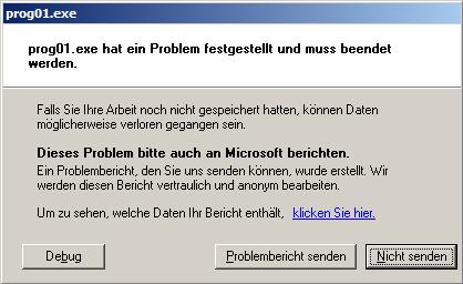

ich bin gerade dabei eine verkettete Liste mit C zu realisieren.
Die Funktion einfügen funktion ohne Probleme. Nur wenn ich die
Funktion
ausgabe ausführe stürtz mein Programm ab! Wo kann da der Fehler sein?
von F.Keilbach (Gast)
Fehlermeldung siehe Anhang!
von Hans (Gast)
bei sowas würd ich sagen access violation...
 hzgr ->text1 = (char*)malloc(sizeof(struct telement));
  hzgr ->text2 = (char*)malloc(sizeof(struct telement));
das schaut mir nicht richtig aus.. du kopierst 100bytes drüber aber
telement hat sicher keine 100bytes.. probier hier mal ein
malloc(strlen(a)+1) bzw malloc(strlen(b)+1) aus...
sonnst endwanz das mal.. es kracht garantiert beim einhängen wenn ich
das richtig sehe...

von Rolf Magnus (Gast)
@Hans:
beim einhängen?
Meinten Sie: beim anhängen?
@F.Keilbach:
Warum hat dein Sourcefile dann die Endung .cpp? Die ist eher für
C++-Programme üblich, und einige Compiler werden bei dieser Endung
automatisch in den C++-Modus umschalten.
> Funktion ausgabe ausführe stürtz mein Programm ab! Wo kann da der
> Fehler sein?
Ich denke auch, daß es daran liegt, daß du für die Strings die falsche
Größe allokierst. Was sollte sizeof(struct telement) mit der Länge der
Strings zu tun haben?
Hier noch ein paar andere Sachen, die mir aufgefallen sind:
Lasse die Casts bei malloc weg. Die bringen keinen Vorteil, können aber
machmal einen Fehler verdecken. Wenn dein Compiler meckert -> Als C
compilieren.
In loeschen wird nur der Speicher des telement-Objekts gelöscht, nicht
der der beiden Strings.
Warum wird in main anker->zeiger die Adresse von anker selbst
zugewiesen? Dadurch wird die Liste zum Ring und damit endlos.
