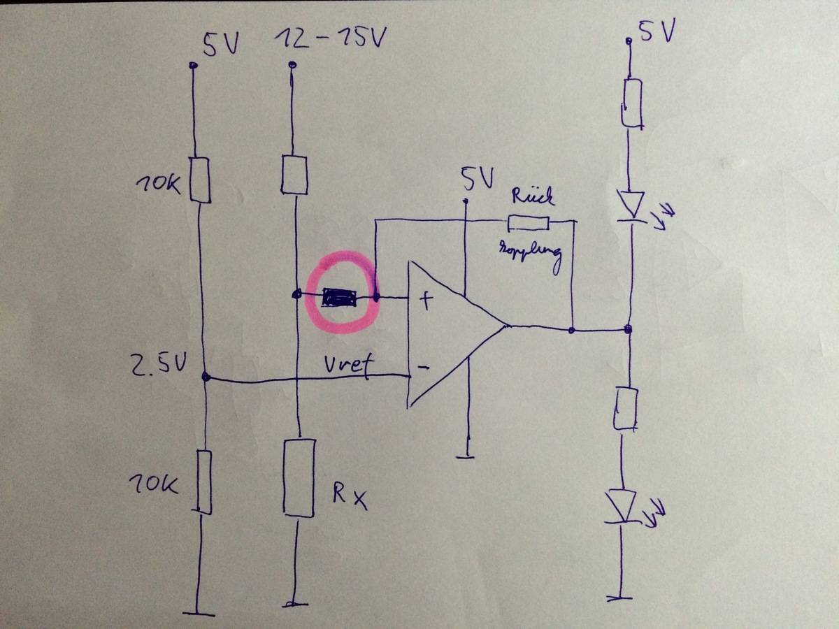

ich habe ein Verständnisfrage zum Fensterkomparator mit Hysterese.
Brauche ich den rot eingekreisten Widerstand nun oder nicht. In vielen
Grundschaltungen zum Fensterkomparator ist dieser ja eingezeichnet.
Die Schaltung funktioniert scheinbar auch ohne dem Widerstand
einwandfrei, da ja meine Rückkopplung über den Rx gemacht wird.
Da ich mir nicht 100%ig sicher bin frag ich mal die Spezialisten in der
Runde.
Vielen Dank schonmal.

Vorfür soll man ihn brauchen? Stelle dir die Gleichung für die
Schaltschwelle beim hoch- bzw. beim runterschalten einmal auf und dann
siehst du den Einfluss vom rot eingekreisten Widerstand. Wenn du den
Spannungsteiler in Relation zum Mitkopplungswiderstand hochohmig genug
auslegst, kannst du dir den rot eingekreisten Widerstand sparen - alles
eine Frage der Dimensionierung.
p.s. Mit der Stern-Dreieckstransformation kannst du die Variante mit dem
rot eingekreisten Widerstand direkt in die andere umrechnen. Der eine
Widerstand vom Dreieck (reiner Belastungswiderstand für die
Versorgungsspannung) kann dann entfallen, so dass die Dreiecksversion
die Versorgung weniger belastet.

Hallo und Danke !
Wenn du den Spannungsteiler in Relation zum Mitkopplungswiderstand
hochohmig genug auslegst, kannst du dir den rot eingekreisten Widerstand
sparen - alles eine Frage der Dimensionierung.
Ist das hochohmig genug oder gibt's da Anhaltswerte?
Oben, den hab ich mit 10k
unten, den mit 3,3 k
Rückkopplung um die 50 k rum
Passt das so?
Danke.

Rechne die Stern-Dreiecks-Transformation, schicke deine Schaltung durch
LTSpice oder probiers aus. Es kommt drauf an, wie groß deine Hysterese
sein soll.
Je hochohmiger der Teiler, um so kleiner wird bei gegebenem
Mitkopplungswiderstand die Hysterese.
Ein Fensterkomparator ist das nicht.
Es ist ein einfacher Komparator.
Zur einfacheren Betrachtung kannst du deinen Spannungsteiler durch einen
Widerstand zu einer virtuellen Spannungsquelle ersetzen.
Diese neue Quelle hat die Spannung, die durch den Spannungsteiler
entsteht.
In deinem Fall also bei 12V:
U = (12V x 3.3K) / (10K + 3.3K) = 2.98V
Der Ersatzwiderstand entsteht durch die Parallelschaltung beider
Widerstände des Spannungsteilers, also 1 / (1/10K + 1/3.3K) = 2.48K
Damit sieht deine Rückkoppelung jetzt also so aus:
+2.98V--[2.48K]---+-----[50K]--------------------------+--- OUT
                  +--- Komparator Eingang / Ausgang ---+
Jetzt rechnest du durch, welche Spannungen am Eingang entstehen, wenn
OUT entweder 0 oder 5V hat.
Tip: die Hysterese hier (am Eingang des Komparators) ist 0.23V

Nein, es ist ein Schmitt-Trigger. Ein Komparator hat keine Hysterese,
diese Schaltung hat aber eine.

Das ist kein Fensterkomparator, sondern ein Schmitt-Trigger.
Nein, man braucht den nicht unbedingt. Die Hysterese bestimmt sich aus
dem Ausgangsspannungshub des Komparators und dem Spannungsteiler aus dem
Rückkopplungswiderstand und dem effektiven Widerstand der restlichen
Beschaltung am (+) Eingang.
Der Spannungsteiler aus R_x und dem unbenannten Widerstand darüber hat
nun selber bereits einen Innenwiderstand, der hier wirksam wird. Der rot
eingekringelte Widerstand liegt in Reihe zu diesem Innenwiderstand,
erhöht ihn also (und erhöht so auch die Hysterese). Den gleichen Effekt
kriegt man auch, indem man die Widerstände R_x und Freund erhöht oder
indem man den Rückkopplungswiderstand verringert.
