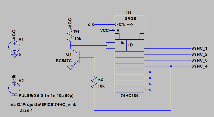

Ich muss mehrere Phasen versetzt ansteuern und suche jetzt eine
möglichst einfache Lösung hierzu.
Als Regler für die Netzteile werden die Oldies (but Goldies) UC3843's
benutzt. Diese haben ja die Möglichkeit sie zu synchronisieren.
Meine Idee wäre jetzt, das ich mit einem Taktgeber (z.B. TLC555 o.Ä.)
z.B. einen Takt von 400kHz @ 5% On Duty erzeuge. Und dann diesen durch
ein 74HC(wasauchimmer) jage, und dann vier mal 100kHz raus bekomme, die
um jeweils 25% Phase zueinander versetzt sind.
Gibt es so etwas in der 74 Logik, oder gibt es sogar ein einfach zu
bekommendes IC das dies alles kann?
Geht das z.B. mit einem Counter? Vermutlich erst einmal so nicht, oder?
Mikrocontroller.
Die 5% braucht man nicht. Es geht auch mit einem Takteiler ala 74HC4060
und einem vierbittigen Register ala 74HC165. Den schnellen Takt legt man
an den Takteingang, den /4 geteilten Takt an den Dateneingang. Damit
bekommt man vier um je 90° phasenverschobene Takte.
Oder.
Ein 8-Pin uC ist die platzsparenste Variante.
Hallo Falk Brunner,
danke für den super Tipp!
Ich hab es mal mit einem 74HC164 versucht und es scheint zu klappen!
Bringt es aber meinen UC3843 nicht "durcheinander" das die
Synchronisation 50/50 on/off ist? - Naja, wenn ich es per Kerko ankoppel
sollte es wohl gehen, oder?
