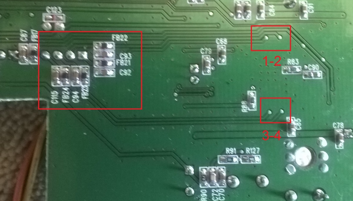

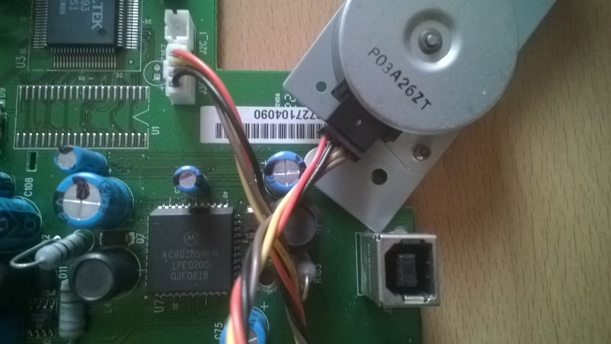

Ich habe einige Teile von einem alten Drucker und möchte gerne
Schrittmotor verwenden, aber ich habe den Type von Schrittmotor nicht
gefunden. Der ist direkt zum µC verbunden ohne Treiberschaltung, daher
vermute ich dass es um 5V-Schrittmotor handelt. Aber Unipolar? Bipolar?
keine Ahnung.
1) Habt Ihr Ahnung was der Type sein kann?
2) Ich möchte auch eine Schaltung ohne µC machen. Ich möchte mit einem
Poti die Geschwindigkeit und Drehrichtung ändern. Wenn der Poti an der
mittlere Stelle--> Geschwindigkeit null, wenn mann ihn nach links dreht,
dreht der Motor auch nach links, wenn rechts --> dreht er rechts, mit
Geschwindigkeitssteuerung natürlich.
Wie mache ich das?
Danke.

Sieht nach einem Motor für den Papiervorschub aus.
Unwahrscheinlich, weil die meisten µC die benötigten Ströme und
Spannungen nicht beherrschen.
Die meisten Schrittmotore werden mit deutlich höherer Spannung
betrieben, damit sie einigermassen schnell laufen können, und bei
niedrigerer Geschwindigkeit wird der Spulenstrom mittels PWM oder
linearer Stromquellen auf das zulässige Maß reduziert.

Vorab kannst du ja mal die Gleichstromwiderstände der Motorwicklungen
messen. Damit kann man die elektrischen Daten einigermassen abschätzen.
Gast #4569587
U. M. schrieb:
> Schreibe lieber mal, was du eigentlich bezwecken willst?
Ich möchte einen "Spielzeug" für meinen Kinder machen. Mit einem Poti
werden sie den Motor drehen.
Ich schicke die Bilder. "Ohne Treiberschaltung" meinte ich ohne
Transistor ohne aktive Elemente. Im Bild sieht man für jede Verbindung
eine Kapazität zur Masse und eine kleine Spule in Serie, eine
Filterschaltung?
Die Anschlusswiderstände betragen 30 Ohm, d.h. Der Widerstand zw. 1-3
ist er 30 Ohm, und zw. 2-4 ist 30 Ohm.

Wenn ich richtig gezählt habe, sind das 4 Strippen.
Bipolare Schrittmotore haben üblicherweise 4 Anschlüsse.
Überprüfen kannst Du dass, indem Du mit einem Widerstandsmessgerät
prüfst.
Zwischen jeweils zwei Anschlüssen muss eine Verbindung (mit Widerstand)
feststellbar sein, über Kreuz nicht. Der jeweils gemessenen Widerstände
sollten sich relativ ähnlich sein.
