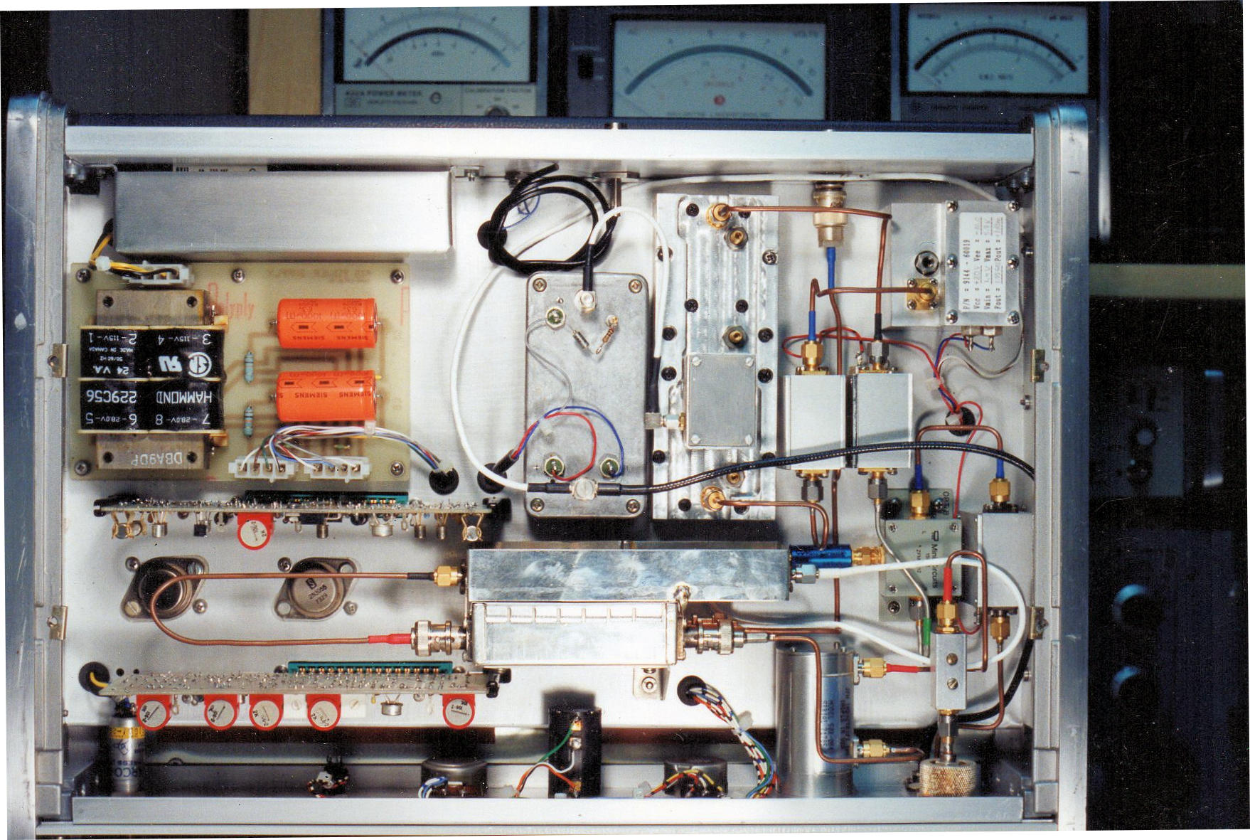

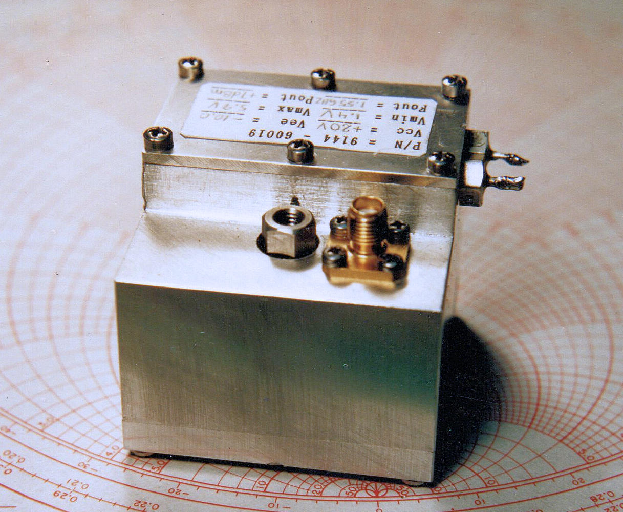

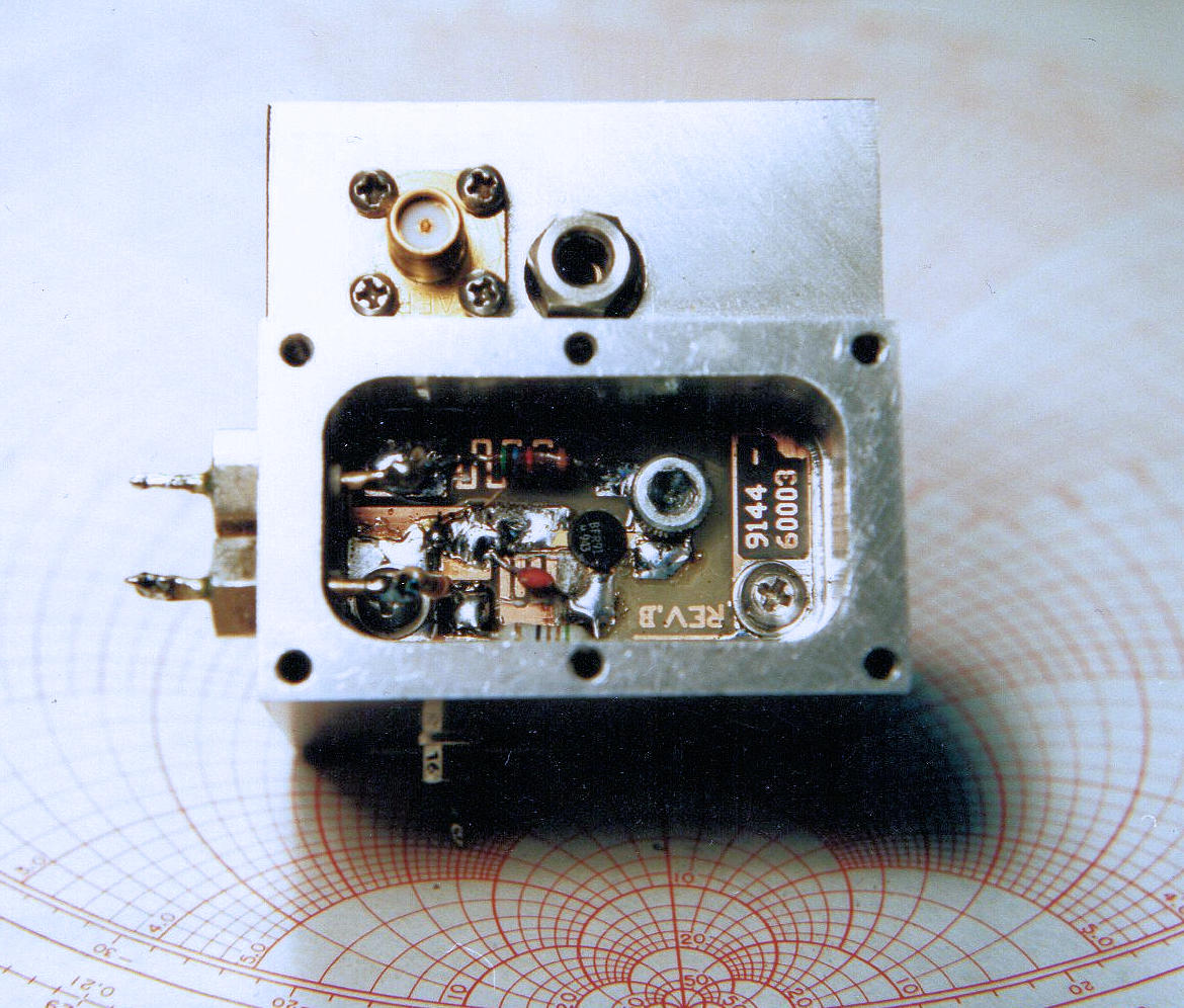

ich besitze einen alten Hp 8753 VNA. Aus reiner Neugier habe ich mal
dessen Blockschaltbild angeschaut und gesehen, dass zur Frequenzsynthese
u.a. ein 'Cavity Oscillator' benutzt wird. Ich frage mich, wie das genau
funktioniert. Ich wollte es genauer wissen und habe den VNA mal geöffnet
und die Quelle ausgebaut. Mir scheint, dieser Cavity Oscillator ist
diese kleine runde Dose, wo ausser einem Koaxanschluss nichts weiteres
sichtbar ist... Nun gut, Googeln brachte auch nicht viel mehr zutage.

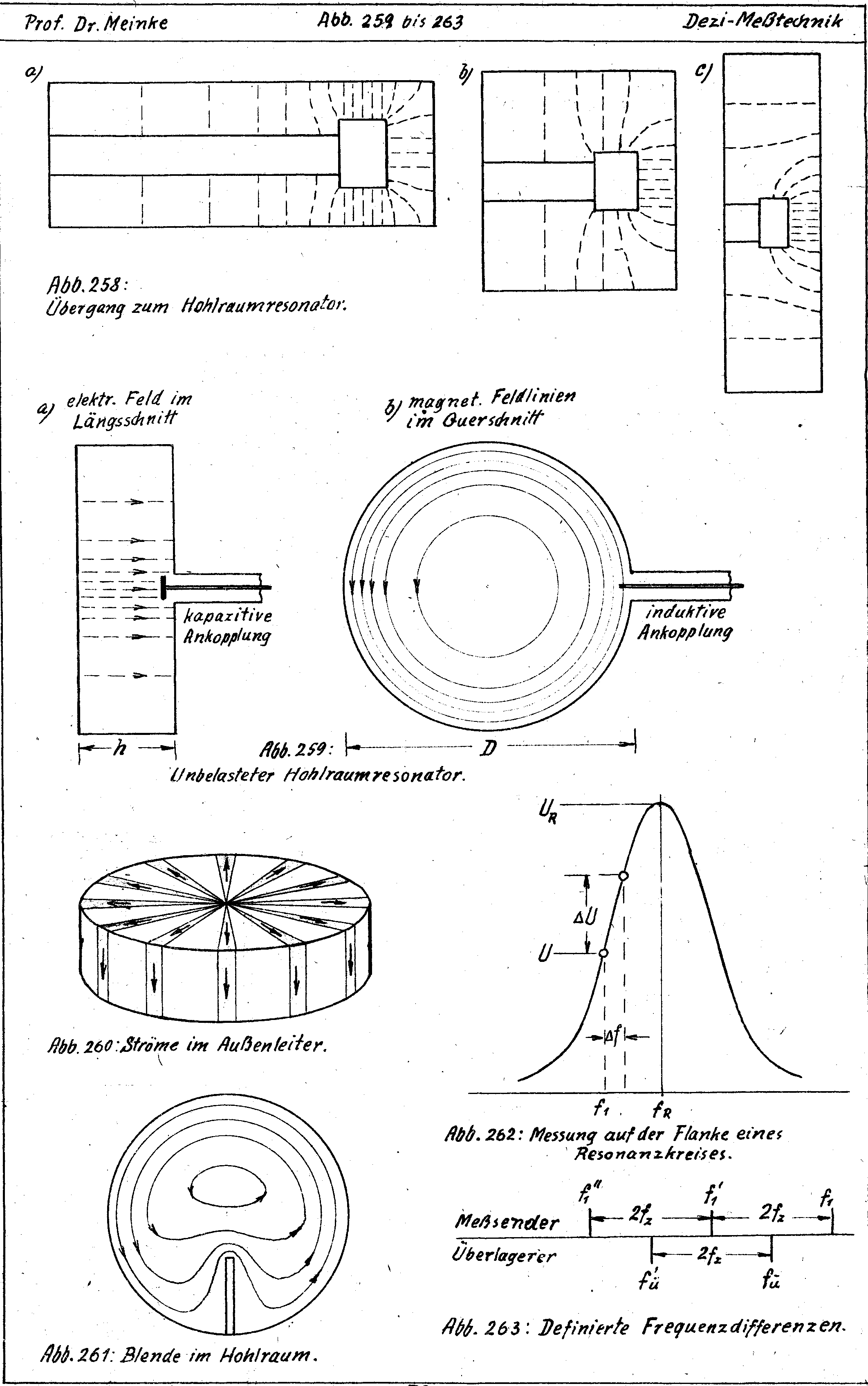

Ein Hohlraumresonator ist einfach ein Schwinkreis, bei dem L und C aus
den Induktivitäts bzw. Kapazitätsbelägen des Innenraumes eines Rohres
bestehen.
Wenn es gut gemacht ist, ist die Güte verhältnismäßig hoch. Angekoppelt
wird induktiv oder kapazitiv oder eine Mischung daraus. Im Zweifelsfalle
lässt Du ein Stück Draht in den Innenraum ragen als Kapazität oder
biegst den Draht zu einer Schleife zur Rohrwandung zurück als induktive
Kopplung.
Zwischen zwei Hohlraumresonatoren langt auch ein Loch oder Schlitz in
den passenden Abmessungen an passender Stelle zum koppeln.

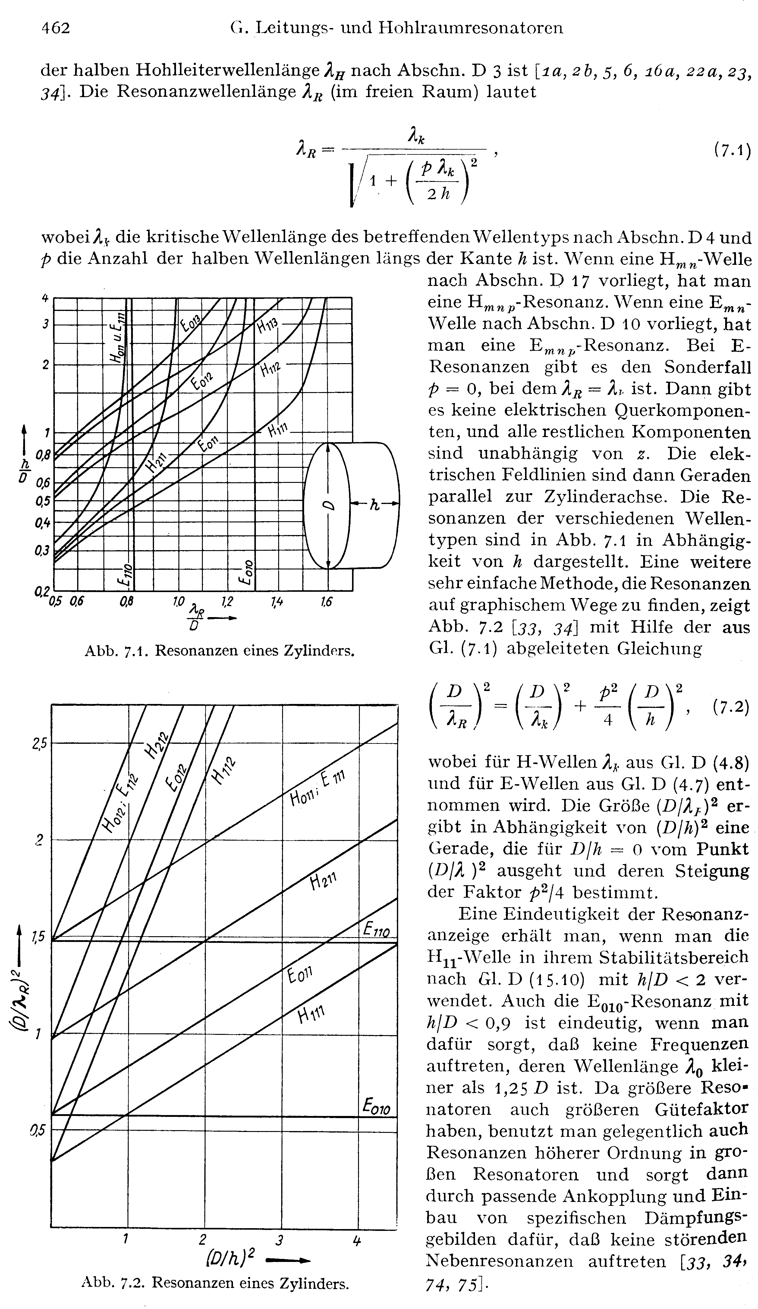

1. Der Koaxialresonator mit einem Lambda/4 Innenleiter, der auf einer
Seite mit dem Aussenleiter verbunden ist und auf der anderen Seite
offen. Für niedrigere Frequenzen auch als Helixresonator aufgewickelt.
2. Der echte Hohlraumresonator. Der hat innen keinen Innenleiter, Ein-
und Auskopplung geht induktiv oder kapazitiv an geeigneten Stellen des
Innenraums. Dieser Resonator hat sehr viele Resonanzfrequenzen, meistens
benutzt man die unterste mögliche.

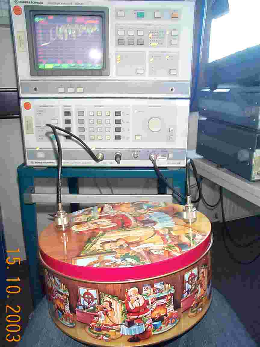

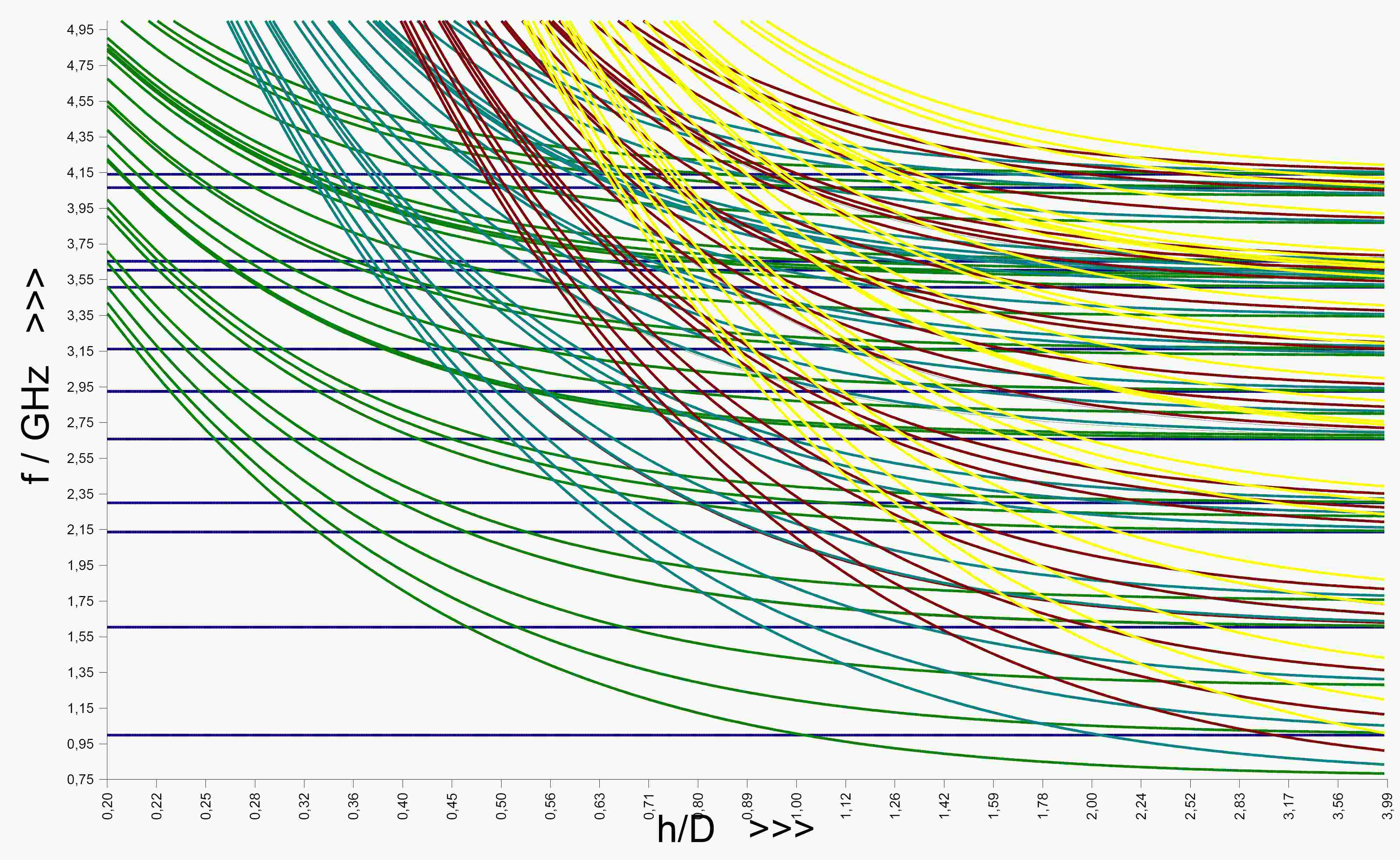

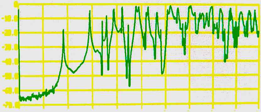

Eine Keksdose habe ich mal mit Spektrumanalyzer und Trackinggenerator
durchgemessen. Das ganze ist in der CQ-DL als Artikel erschienen.

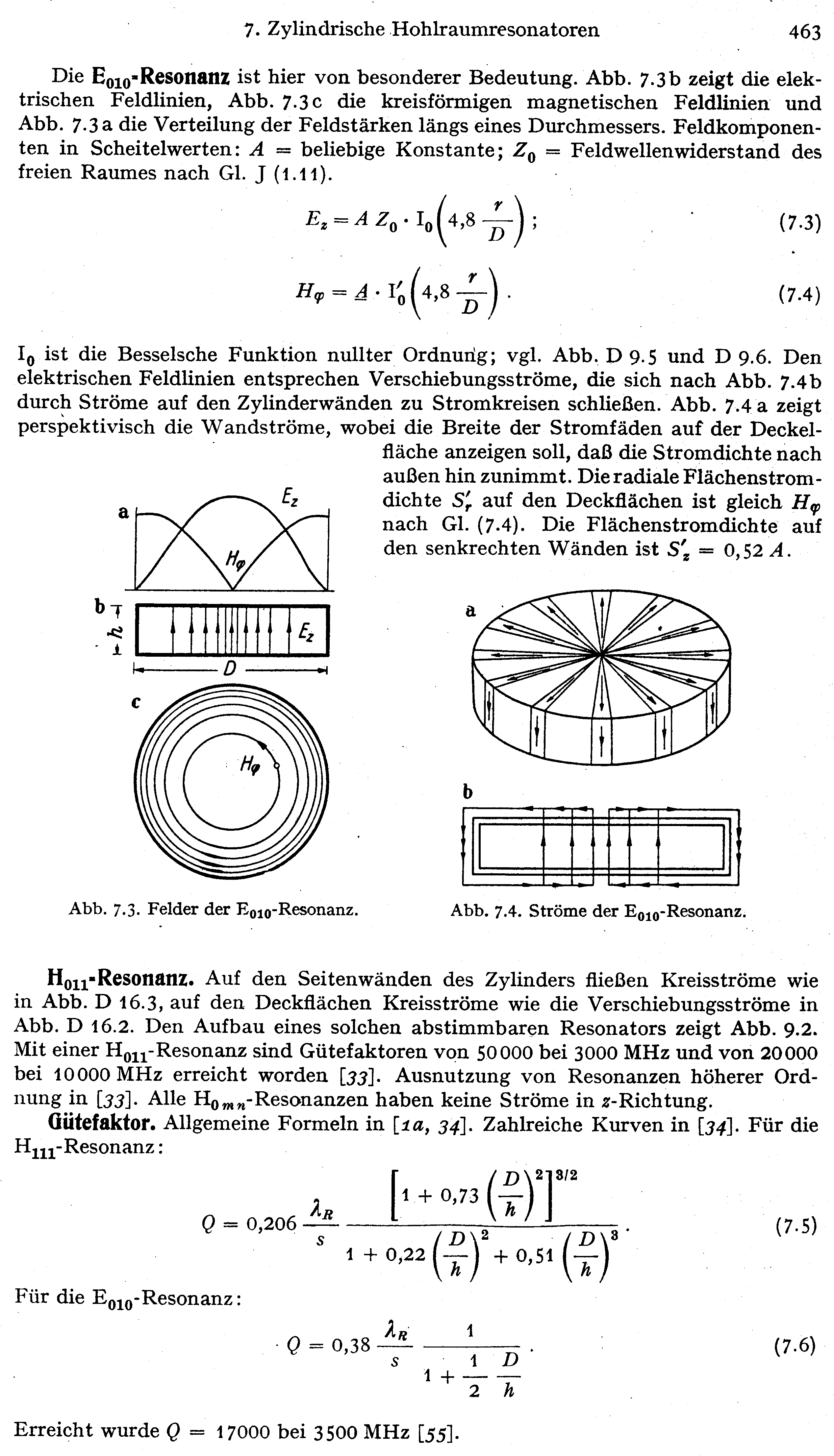

Meine damalige Erläuterung zu dem Diagramm:
Die Y-Achse des Diagramms ist auf eine E010-Resonanz von 1 GHz,
entsprechend einem Innendurchmesser D von 229 mm normiert, läßt sich
aber durch Multiplikation mit einem beliebigen Faktor für andere
Frequenzen verwenden. An den Kurven ändert sich nichts. Durchmesser D
und Höhe h müssen nur durch denselben Faktor dividiert werden.
Umgekehrt ist es noch einfacher: die E010-Resonanzfrequenz (in GHz)
einer Dose mit Innendurchmesser D (in mm) ist gleich 229/D.

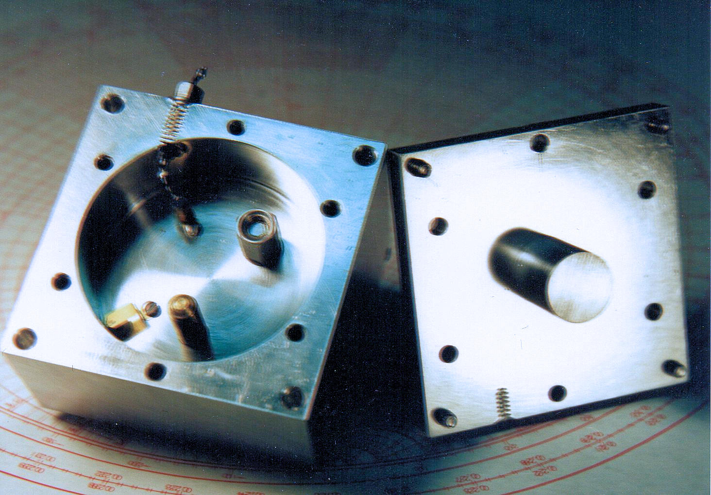

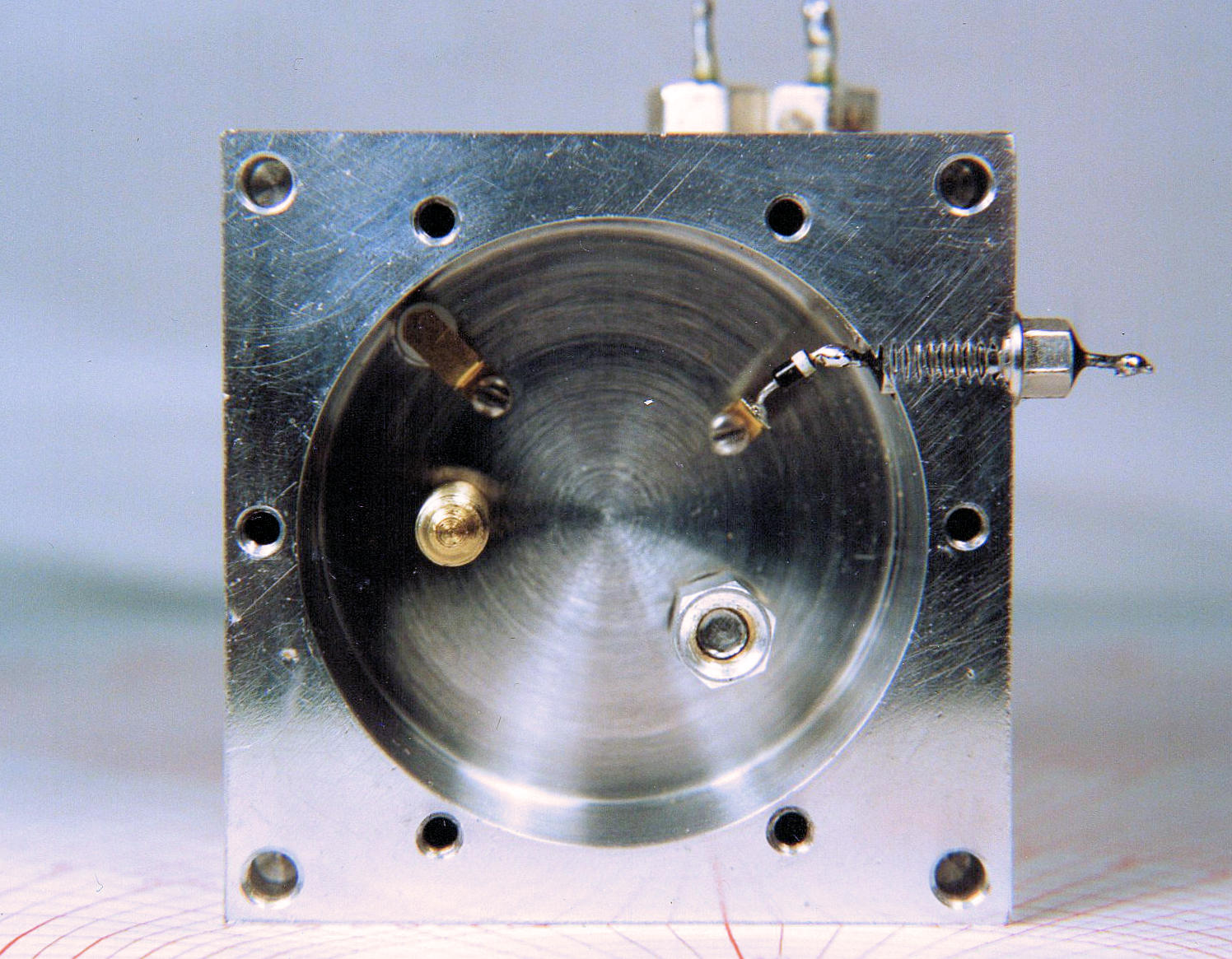

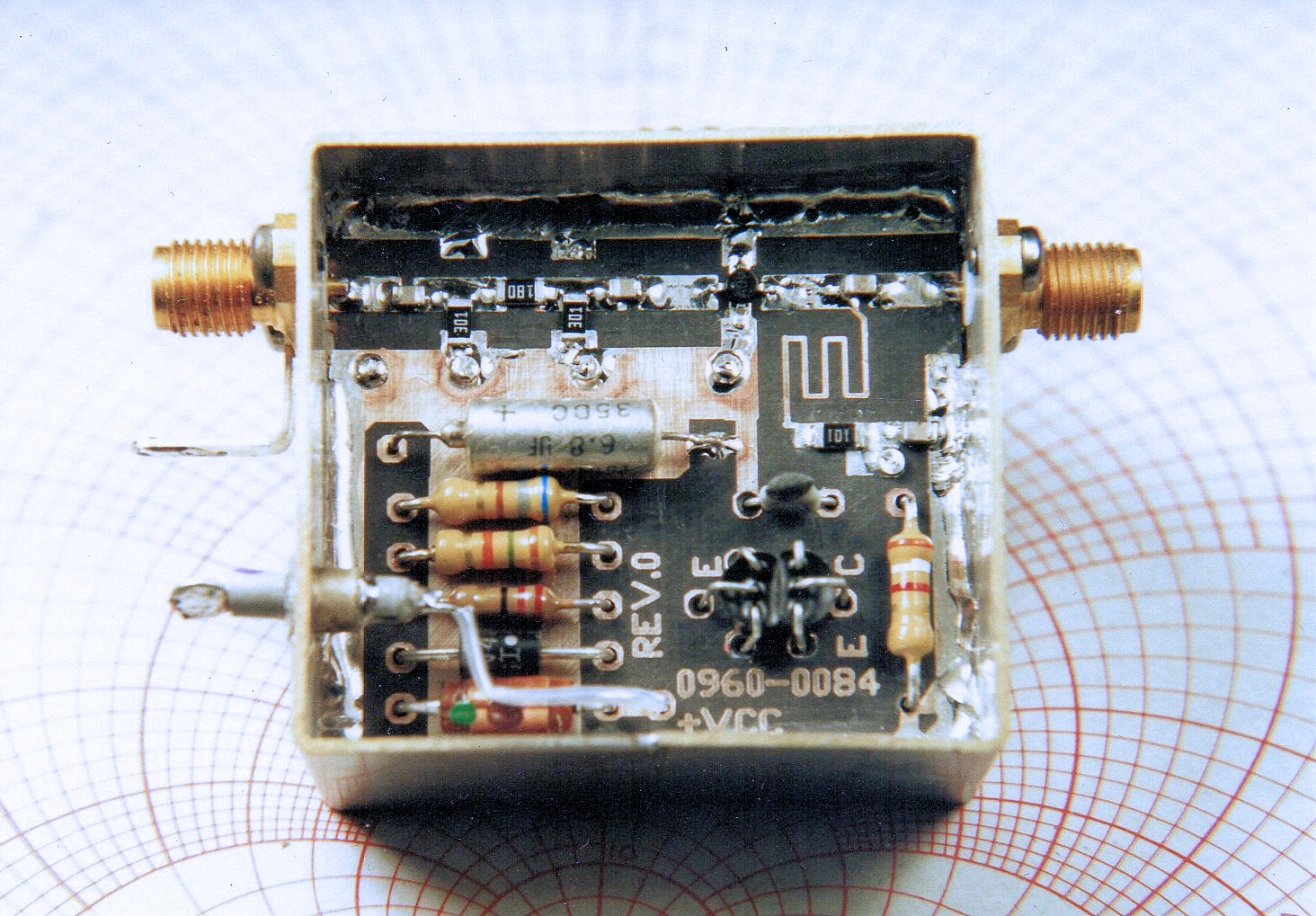

Hallo hallo
wäre es also möglich mit einem MMIC einen kleinen Hohlraum derart zu
entdämpfen, dass ich eine Oszi kriege?
für 2.5 GHz heisst das also dass ich ein 30mm Loch in einen Aluklotz
bohre, das oben und unten mit passenden Deckeln zuschraube und dann habe
ich einen Hohlraumresonator, oder? Braucht man 2 Koppelschleifen? ich
finde irgendwie recht wenig Literatur zu dem Thema, aber es ist sehr
interessant und ich möchte mal einen Versuch wagen.
Ja das mit dem MMIC könnte gehen.
Die Keksdose ist irgendwo bei 900 MHz in Resonanz (die Skala geht bis
5,2 GHz, der max. Frequenzhub des FSBS). Für 2,5 GHz reichen 30mm noch
nicht aus, damit kann man nur einen Koaxialresonator bauen. Eine
Erdnussdose kommt eher hin. Nach meiner Formal 229mm/2,5GHz = 91,6 mm
Innendurchmesser.
Vielleicht noch mit Kerzenwachs ausgießen. Durch das höhere Epsilon
verringern sich die Abmessungen. Für den E010-Resonator (die
dunkelblauen Kurven) ist die Höhe egal, deshalb sind das horizontale
Geraden. Also die Erdnussdose flacher sägen und auf die Platine löten.

Mit MMIC als Verstaerkungsglied sollte man aufpassen. Die sind meistens
fuer 50 Ohm designt. Bei einer anderen Impedanz koennen die irgendwas
machen. zB auf einer Frequenz oberhald der spezifizierten Bandbreite
schwingen. Also nachkontrollieren.

Im Meinke-Gundlach wird der H011-Resonator noch besonders genannt, da
damit sehr hohe Güten erreicht werden können, die schon fast an Quarze
herankommen.

>> Angekoppelt
> wie würde eine Ankoppelung mit induktiv und kapazitiv aussehen. Kannst
> du dazu ein konkretes Beispiel liefern?
Schau Dir mal das Bild mit der Keksdose von Christoph von oben an:
https://www.mikrocontroller.net/attachment/292835/Keksdose_am_Wobbler.jpg
Dort sind als Anschlüsse zwei Koaxialbuchsen vorgesehen.
Die Koaxialbuchsen sind aussen mit der Metallwandung des Resonators
verbunden, aber der Innenleiter ist isoliert durch eine Bohrung in den
Resonator hineingeführt. (Das sieht man zwar nicht auf dem Bild, aber
ich denke, Du kannst es Dir vorstellen)
Bei einer (vorwiegend) kapazitiven Ankopplung endet der Innenleiter
einfach auf einer kleinen Metallplattee, die isoliert vom Metallgehäuse
befestigt ist, und bei einer (vorwiegend) induktiven Ankopplung ist der
Innenleiter in einer Schleife zurück zur Metallwandung geleitet und dort
leitend angeschlossen.
Im ersteren Falle koppelst Du über die Kapazität, die die Platte zum
Rest des Holraumlresonators hat, und im zweiten Falle ist die
Leiterschleife eine Spule, die mit dem Magnetfeld im Resonator Spule
interagiert.
Wie wirksam das jeweils ist, hängt auch vom Ort der Einspeisung ab.
Elektrische und magnetische Felder sind im Inneren des Resonators nicht
so gleichmäßig verteilt, dass es egal ist.
Letztlich hat aber sowohl eine kapazitive Einspeisung einen induktiven
Anteil (die Zuleitung) alsauch die induktive Einspeisung über die
Kapazität, die der Draht selber hat, einen kapazitiven Anteil.
Je höher die frequenz wird, desdo schwerer lässt sich das trennen, und
bei sehr hohen Frequenzen hast Du dann beides so vermischt, dass die
Kopplung z.B. ein Lambda viertel Strahler sein kann. Du hast also dann
eine komplette Antenne zur Kopplung im Resonator.
http://www.l02.de
Falls es interessiert:
Um 1990 herum baute ich meine eigene Version eines HP8444A .5-1.5GHz
Tracking Generator. Der enthaelt unter anderem einen 1.5GHz CAvity
Oscillator um mit Hilfe des 500MHz Feinwobbeloscillator eine 2.05Ghz ZF
zu erzeugen die dann endlich mit dem 2.05-3.5GHz YIG Abstimm Oscillator
gemischt wurde um das 0.5-1.25Ghz Mitlaufsignal zu erzeugen.
Dieser 1.5GHz Cavoty Oscillator bestand aus einem viereckigen gedrehten
runden Hohlraum mit einem 12.7mm runden Aluminium Stab in der Mitte mit
einem ganz kleinen Luftzwischenraum. Damit wurde der Oscillator grob
abgestimmt. Zur Feinabstimmung diente eine MEssingabstimmschraube(8-32
Gewinde) und eine VAricap Abstimmdiode um den Tracking Gneraror genau
auf die ZF abzugleichen.
Die Oscillatorelektonik besatnd aus einer kleinen Platine mit einem
Mikrowellen NPN BJT in negativer Impedanz Schaltung. Ein kleiner stift
koppelte die Schaltung mit der Cavity. Das 10dBm Ausgangssignal wurde
mit einer 50 Ohm Koppelschleife ausgekoppelt. (Ich kann mich nicht mehr
an die Transistortype erinnern. War eine 3-polige Mikrostrip Type
aehnlich wie der BF900)
Ich reverse engineered einen vorhanden Cavity Oscillator und hatte keine
Probleme ihn vorschriftsgemaess zum Arbeiten zu bringen. Die Stabilitaet
war sogar sehr gut. Man konnte ohne weiteres einen sauberen
Ueberlagungston erhalten und beim Frequenzzaehler war nur eine ganz
langsame thermische Drift zubeobachten.
Dieser HP8444A Nachbau ist heute noch im Betrieb bei mir und
funktioniert  genau so gut wie das Original.
Ich stellte ihn damals in 2009 hier vor:
Beitrag "Re: Zeigt her Eure Kunstwerke !"
Cavity OScillator Bild(Linke untere Ecke mit Papieraufkleber):
https://www.mikrocontroller.net/attachment/66268/9144A_TrackingGenerator_RF_Section.jpg
Im Manual des HP8444A gibt es Innenbilder davon.
http://bama.edebris.com/manuals/hp/8444a/
mfg,
Gerhard

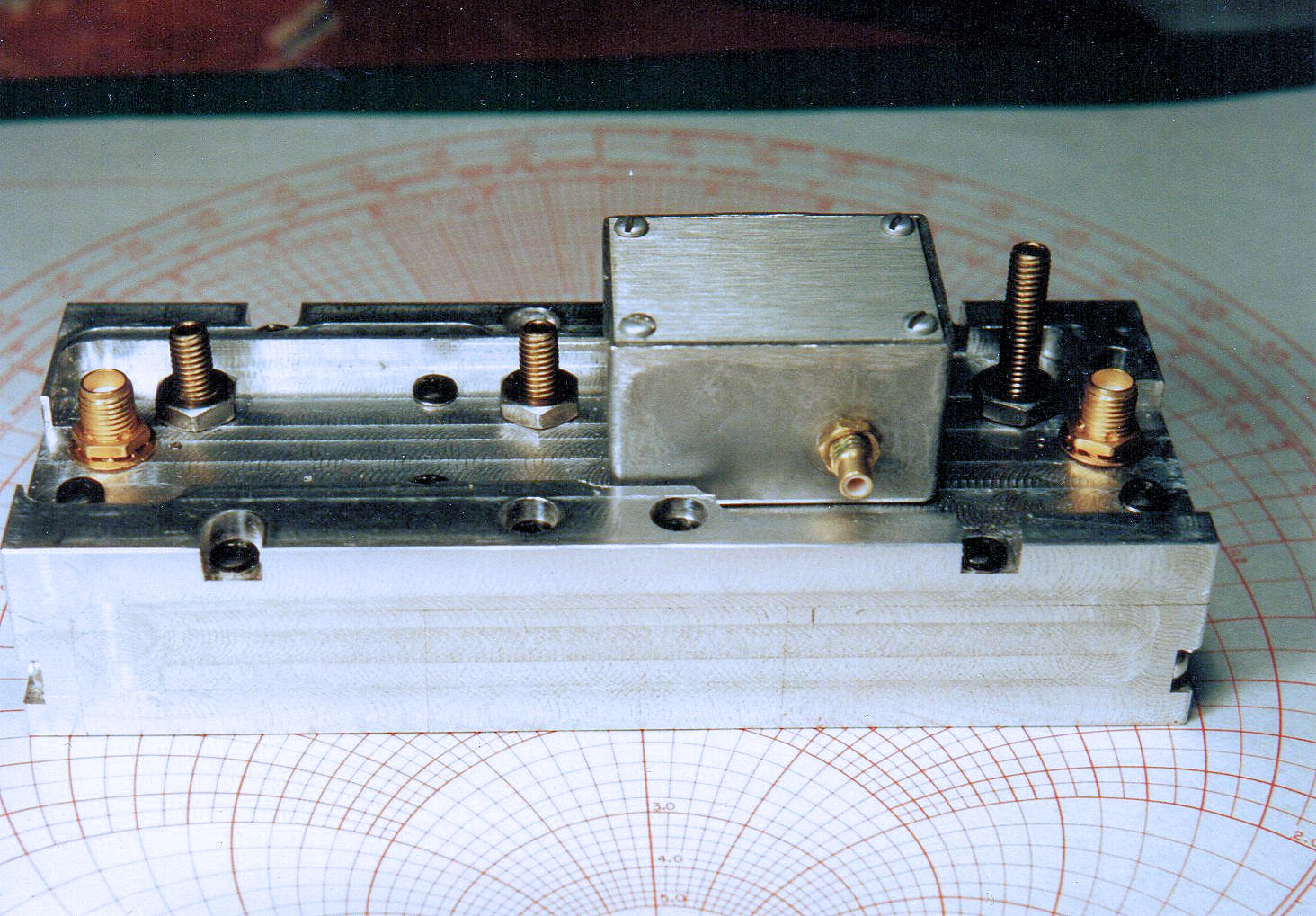

1.5GHz Cavity Oscillator Nachtrag:
Vorerst: Ich bitte die vielen typographischen Fehler im vorherigen
Beitrag zu entschuldigen - Ich war in großer Eile. Weiters hoffe ich, es
lenkt nicht zu sehr vom TO Thema ab.
Ich habe noch ein paar alte Bilder von meinen 9144A Tracking Generator
Projekt gescannt. Darin sind ein paar Cavity Oscilatorbilder enthalten:
9144A_002B.JPG:
Gezeigt hier eine Nahaufnahme des 1.55GHz Cavity Oscillator. Es ist ein
Nachbau des Original HP8444A C.O. Vorne sieht man die
Grobabgleichschraube in der Mitte neben der SMA Ausgangsbuchse. Die
Ausgangsleistung beträgt +7dBm. Der Alublock dahinter beherbergt die
Oscillator Platine mit dem BFR91. Eine Feinabstimmsteuerspannung von der
Level Control Platine ermöglicht eine Feinabstimmung um den Mitlauf mit
dem zugehörigen S.A. zu gewährleisten.
Nach einer kleineren Einlaufzeit beträgt die Langzeitdrift dieses
Oszillators weniger als 10kHz/Stunde. Das entspricht bei 1.5GHz immerhin
einer 7ppm Stabilität! Ist also nicht zu schlecht.
Die Betriebspannung ist +20V und -10V.

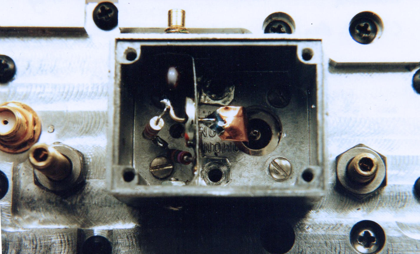

9144A_003B:
Dieses Bild zeigt die Topfkreis mit abgenommener Bodenplatte. Links oben
sieht man die 50 Ohm Auskoppelschleife fuer die Ausgangsleistung. Oben
rechts sieht man die Kapazitätsdiode und Durchführungsfilter zur
Feinabstimmung. Diese Feinabstimmung ist mit +/- 100kHz recht begrenzt.
Links sieht man die Messingschraube zur Grobabstimmung. Mit dieser
Einstellschraube kann man die Frequenz um ein paar MHz verstellen. Eine
Arretierungsmutter auf der anderen Seite legt die Schraube fest. Rechts
unten sieht man den Stift zur Transistoreinkopplung um den Topfkreis zu
entdämpfen.
9144A_004B:
Hier sieht man die kleine Oszillator Platine bei abgenommenen
Schutzdeckel mit dem BFR91. Die Inbusschraube rechts daneben ist der
Einkoppelstift der in den Topfkreis ragt.
9144A_005B:
In diesem Bild sieht man auch den abgenommenen Topfkreisdeckel. Der
12.7mm Stempel in der Mitte stimmt den Topfkreis grob auf die Frequenz
ab. Der Luftspalt ist unter 0.5mm.

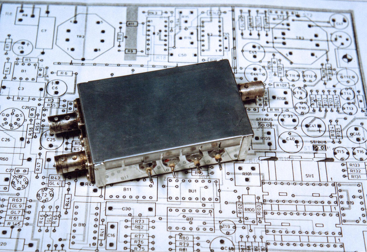

9144A_006B:
Dieses Bild zeigt den dazugehörigen Breitband Isolator welcher zwischen
C.O. und Mischer eingeschleift ist. Damals konnte ich mir nicht die
passiven Isolatoren leisten. Die Reverse Isolation ist 22dB.
Frequenzbereich bis 4Ghz.
9144A_007B und 9144A_010B:
Dieses Bild zeigt den Hochkonverter von 500MHz und 1.55Ghz auf 2.05GHz.
Diese Baugruppe enthält zwei Topfkreise auf 2.05Ghz abgestimmt und einen
Topfkreis auf 1.55GHz abgestimmt. Dazwischen liegt eine
Mischerschottkydiode die von außen mit einem 500Mhz Signal vom Spektrum
Analyzer gesteuert wird. Di Abstimmschrauben ermöglichen einen genauen
Abgleich. Das zweite Bild zeigt die Mischeranpassung.

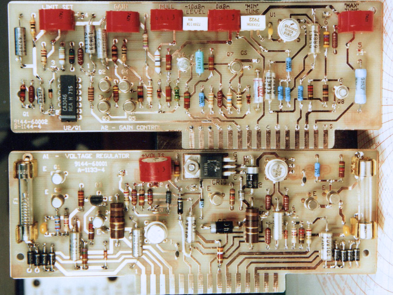

9144A_011B:
Diese Bild zeigt die beiden Steuerplatinen mit Stromversorgung.

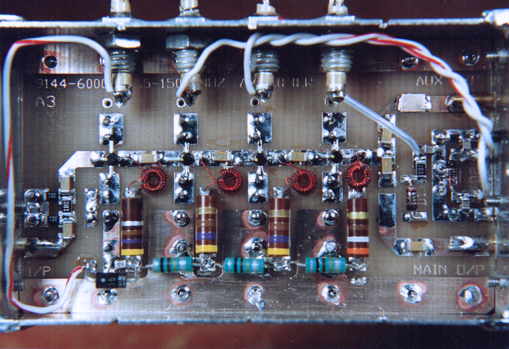

Ich hoffe, dieser Beitrag gibt einen gewissen Einblick in die damalige
Technik von HP. Sie stellt Technikstand um 1970 dar.
Alle Leiterplatten wurden mit der MSDOS Tango PCB Software um dieser
Zeit erstellt und selber geätzt und bestückt. Alle Aetzvorlagen wurden
auf einen HP7475A Plotter auf Mylar direkt gezeichnet und als
Belichtungsvorlage verwendet. Damals hatte ich noch keinen
Schaltplaneditor mit Netlist und es mußte ohne Netzliste Unterstützung
gearbeitet werden.
Ich möchte nochmals betonen, daß dieser HP8444A Nachbau einen
funktionellen Vergleich mit dem Originalgerät nicht zu scheuen braucht
und alle Baugruppen auch in einem richtigen HP8444A verwendbar sind.
mfg,
Gerhard

Wie ich schon sagte, werden auch Koaxresonatoren gern mit Cavity
bezeichnet, Hohl sind sie ja auch. Auf Bild 9144A_005B.jpg ist deutlich
der Innenleiter zu sehen. Ein echter Hohlraum für den Frequenzbereich
hätte 15-20 cm Durchmesser.
> herankommen.
Konkret sind Güteziffern von etlichen Tausend erreichbar.
Ich habe hier z.B. einen mit Balgen im 3GHz Band abstimmbaren Resonator,
für den W&G eine Betriebsgüte (belastet mit 1N21 und Ankopplung) von
über 5000 angibt. Die Größe entspricht ungefähr der Keksdose.
Für das entsprechende Teil im X-Band werden Gütewerte von über 8000
genannt.
Wenn man geeignete Materialien verwendet und eine temperaturstabile
Konstruktion wählt (z.B. Resonator aus versilbertem Invar oder
entsprechend kompensiert), getrocknete Luft im Inneren, evtl. sogar
hermetisch verschlossen, kann man auch eine sehr hohe Frequenzkonstanz
erreichen.
Hohlraumresonatoren variabler Größe mit Mikrometerschraube wurden oft
zur Frequenzmessung verwendet.
Die Ankopplung an den Hohlleiter erfolgt durch ein kleines Loch in der
Ecke des Hohlleiters, und wenn die Resonanzfrequenz mit der im
Hohlleiter vorhandenen Frequenz übereinstimmt, kann man den
Leistungsentzug durch den Resonator an einem scharfen Leistungsabfall
(Dip) erkennen,
In den damals als Oszillator gebräuchlichen Reflexklystrons dienten
variable Hohlraumresonatoren auch zur Frequenzeinstellung. Mit der
nötigen Feinmechanik gelingt das erstaunlich genau und reproduzierbar.
Klar doch. Oben die "geringfügig" ältere Darstellung der von Christoph
geposteten Zeichnungen:
