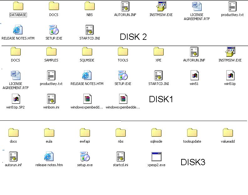

@Rufus Lade mir gerade das Windows XP embedded herunter. Hast du es dir
heruntergeladen, oder hast du es auf DVD / CD ? Die heruntergeladenen
files wollen bei mir nur von CD / DVD aufgerufen werden. Nun ist aber
die frage, welche File zu welcher Cd gehört. Die Files DISK1.cab und
DISK2.cab sind mir noch klar. Aber die MSDE.cab und Tools.cab nicht
mehr. Auf welcher CD gehören die mit drauf?? Laut Setup müssen es sogar
4 Disc sein.
