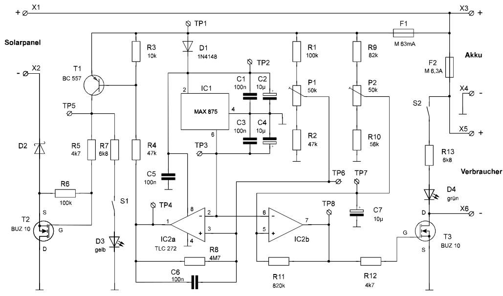

möchte gerne einen Laderegler für meine kleine Inselsolaranlage bauen.
Habe mir bereits einige Schaltungsdesigns online angesehen.
Eines bereitet mir allerdings Kopfzerbrechen:
Was passiert wenn die Solar-Spannung niedriger als die Akkuspannung ist?
Verheizt das Panel dann Energie aus dem Akku? Müsste man nicht die
Richtung des Stromflusses prüfen, ob der Akku auch wirklich geladen
wird? (Und abhängig davon den Akku zu/wegschalten)
Eine Diode in Reihe zum Regler will ich eigentlich vermeiden zwecks
Effizienz.
Oder habe ich hier einen Denkfehler?
Im angehängten Schaltplan (gefunden auf:
http://www.follmann-net.de/Privat/Laderegler/Laderegler.PDF)  kann ich
keine solche Konstrolle ob der Akku geladen wird, finden.
Würde mich über Antworten freuen :)

genau DEN Regler hab ich die letzten Tage aufgebaut.
Hab allerdings ein paar Bauteile gegen bessere ausgetauscht und mir noch
ne Ladespannungsanzeige gegönnt.

Dafür ist ja D2 da. Das ist eine Schottky. Soviel Verluste macht die ja
nicht. Kannst ja auch eine ideale Diode nehmen.

Du hast natürlich Recht, die Diode verhindert das Rückfließen aus dem
Akku. Habe ich übersehen. Die 0,3V Spannungsabfall sind ebenfalls noch
im Rahmen, bei meinem Modulstrom.

- R3,R4,R6 hab ich auf 47k und 330k, 330k erhöht
- IC2 ist jetzt ein OPA2244
- IC1 ein MAX6035BAUR50
- R13,D4 hängen jetzt über ne Diode am Ausgang IC2B nach einer über
Taster schaltbaren Masse
- D3 nun auch an dieser Masse. Dadurch leuchten die LEDs nur, wenn man
den Taster drückt.
- Ebenfalls an dieser Masse hängt ein PIC mit 9 LEDs die als Ladeanzeige
wirken
- über R1 hab ich einen 6k8 und einen 10k NTC parallel. Dadurch hab ich
eine Temperaturkompensation der Ladeschlussspannung
- Netz R3,T1 hab ich auch nach D1 angeklemmt
- D2 ist bei mir ne SB330, T2 und T3 ein irf1404
