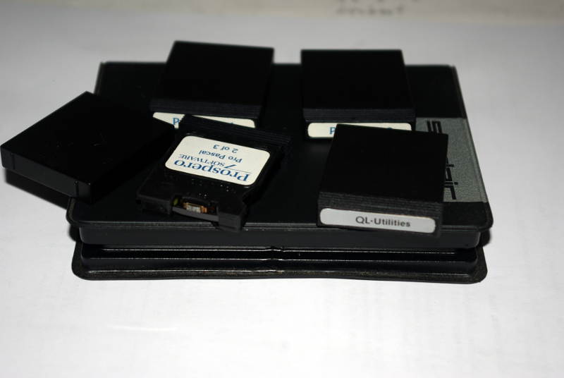

Holm T. schrieb:
> ...ich denke eher die "rasenden Schnürsenkel"...
Die waren der andere Grund. Was fürn Scheiß!
von Guido B. (guido-b)
Ihr meint die? Och, im Vergleich zu Musikcasetten waren die
doch sehr angenehm.
