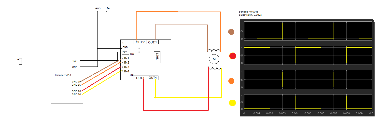

von H4ti (Gast)
Ok, ich habe mich mal bemüht ein hübsches Schaltbild zu malen. Das
verwendete Signal ist da auch grafisch dargestellt. Es wird in dieser
Form vom Simulink erzeugt und an den RPi übertragen.
Die Periodendauer beträgt 0.004s und die Pulseweite 0.002s.
Anfangs hatte ich ein Netzteil angeschlossen, das nur 2.7A maximal
liefern konnte, das hat sich aber immer ausgeschaltet im Betrieb.
Deshalb bin ich dann auf ein stärkes Netzteil umgestiegen
Was ist denn nur verkehrt, wenn das eigl laufen müsste :( ?
von aSma>> (Gast)
Du brauchst eine Stromregelung! I=U/R = 24V/1.1ohm = ca. 24A.

von M. K. (sylaina)
Wie wäre es zum Beispiel mal mit Eagle zu arbeiten? Ich kann kaum
glauben, dass du die Enable-Pins nicht benutzt.
Warum hast du dich dafür entschieden den L298 durch den Pi direkt zu
treiben und hast nicht gleich die L297/L298 Kombi benutzt und diese
durch den Pi angesteuert?
aSma>> schrieb:
> Beschreibe mal dein Projekt, dann kann man dir besser helfen einen
> passenden Treiber zu finden.
Wenn schon der L298 falsch angesteuert wird, wird ein anderer Treiber
kaum helfen.

von bianchifan (Gast)
H4ti schrieb:
> Ok, ich habe mich mal bemüht ein hübsches Schaltbild zu malen....
Dein Schaltbild ist einfach nur gequirlter Müll!
Entschuldige bitte diese drastische Ausdrucksweise, aber mehr fällt mir
momentan dazu nicht ein.
Jedenfalls bezweifel ich aufgrund Deiner Äußerungen, dass im
Raspi-Programm eine gescheite Schrittmotorsteuerung implementiert ist.
Der L298 ist iirc nur eine H-Brücke, um Schrittmotoren damit zu bewegen
bekommt er in der Regel noch einen L297 spendiert.
Die beiden im Kombination sind Technik von vorgestern, ich hatte oben
bereits aktuelle Alternativen erwähnt, die wesentlich einfacher zu
handeln sind, da reichen zwei Signale, step und dir.
Auch wenn Du auf dem L298 beharrst solltest Du Dich zuerst mal mit der
prinzipiellen Funktionsweise von Schrittmotoren etwas vertrauter machen,
z.B. wikipedia.
Dann hilft auch des Lesen von Datenblättern oftmals weiter, der L297 ist
iirc beim L298 ganz fett erwähnt.
von aSma>> (Gast)
> kaum helfen.
Seine Schaltung kann durchaus funktionieren bei einen 24V spezifizierten
Motor. Man müsste wohl nur noch die EN Pins ansteuern. Habe jetzt keine
Lust mir das Datenblatt anzugucken. Der Stepper wird hier wohl in
Vollschritt angesteuert. Man müsste halt nur noch die beschleunigten
Massen kennen, um zu wissen ob eine Beschleunigungsrampe nötig sei. Oder
man verfährt langsamer.
mfg
