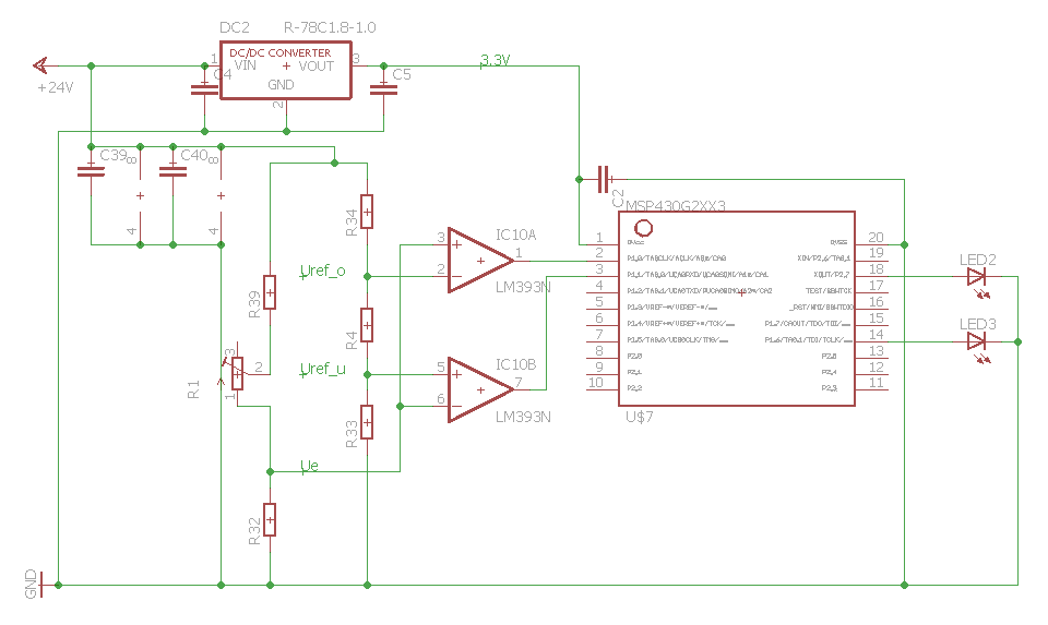

Hallo Leute,
ich nutze das verlängerte Wochenende zum basteln.
Dafür habe ich folgende Schaltung aufgebaut (siehe Bild).
Ein Fensterkomparator und dazu lässt sich die Eingagsspannung
einstellen. Abhängig von der Fensterbreite und meiner eingestellten
Spannung schalten die Open-Colletcor Ausgänge der OPV's durch oder eben
nicht.
Der MSP430 erkennt welcher der OPV Augsänge schaltet (interne Pullup
Widerstände).
Abhängig davon leuchtet dann immer eine der beiden LED's.
Soviel zur Theorie.
Das Programm hab ich auf dem Launchpad getestet, alle Pins sind richtig
eingestellt und tun was sie sollen.
Auch die Komparator-Schaltung funktoniert wie sie soll.
Sobald ich den Controller aber auf das Steckbrett mit entsprechender
Schaltung bringe, passiert nichts mehr.
Ich habe die Vermutung, dass der Controller nicht richtig mit den
Opencollector-Ausggängen des OPV verschaltet ist.
Weiß jemand von euch Rat?

Wie war die Spannungversorgung auf dem Launchpad? Nehme an dass du dort
keinen DC/DC Konverter angeschlossen hattest.

von Angelo M. (flipflopfreak)
Am Launchpad selbst hing die Schaltung nie dran.
Ich habe den OC Ausgang der OP's durch den kleinen Schalter auf dem
Launchpad ersetzt. Ist ja im Grunde das gleiche, schalten beide auf
Masse durch.
Richtig! Die die internen Pullups sind eingeschaltet.
Die beiden OP's werden über das 24V Netz versorgt. Die Pins dafür habe
ich nach links verschoben, zwischen die beiden Kondensatoren C39 & C40.
Die gleiche Schaltung habe ich schon einmal aufgebaut, jedoch statt des
MSP430 habe ich einzelne TTL Bausteine verwendet. Da hat alles
einwandfrei funktioniert.

von Praktiker (Gast)
Na, na, na, wie ist denn der /RST beschaltet? Darf der floaten?
1. R/C an den /RST Pin.
2. Messen, messen, messen ...
Also den Reset hab ich frei gelassen. In den Beispielen die ich online
gesehen habe war der eigentlich immer frei. Sofern er nicht genutzt
wurde.
Was genau meinst du mit R/C?

von Clemens L. (c_l)
Das, was das LaunchPad dort angeschlossen hat (siehe Schaltplan), und
was Abschnitt 2.5 des User's Guide dir vorschreibt:
> 47 kΩ pullup with 10 nF pulldown
Daran lag es. Am RST Pin hat der 47k Widerstand gefehlt. Schaltung und
Software waren richtig.
Danke für den Hinweis!
