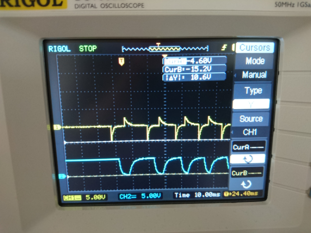

Ich nutze einen Drehgeber, auch bekannt als Rotary Encoder.  Ich möchte
mit diesem ein Menu steuern. Bei der Programmierung ist mir aber eine
unregelmässigkeit aufgefallen. Ich habe nun die elektrischen Signale per
Scope überprüft.

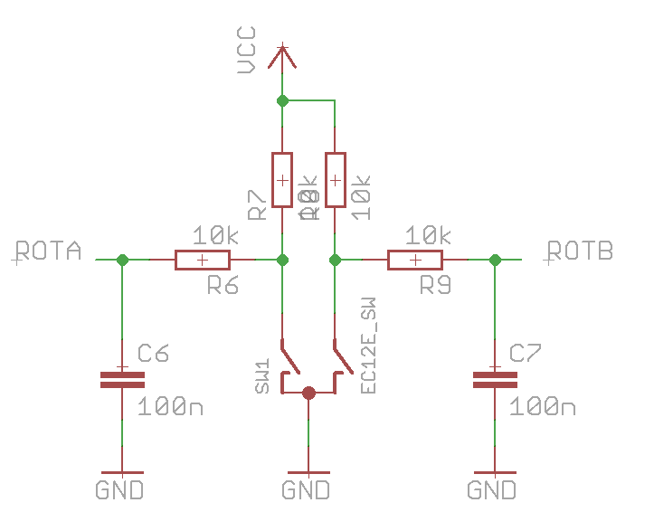

Anbei die Schematic wie der Drehgeber verbunden ist.
Es handelt sich um folgenden Drehgeber: EC12E2424407 von ALPS
http://ch.farnell.com/webapp/wcs/stores/servlet/ProductDisplay?catalogId=15001&langId=41&urlRequestType=Base&partNumber=1520813&storeId=10178
http://www.farnell.com/datasheets/1685514.pdf

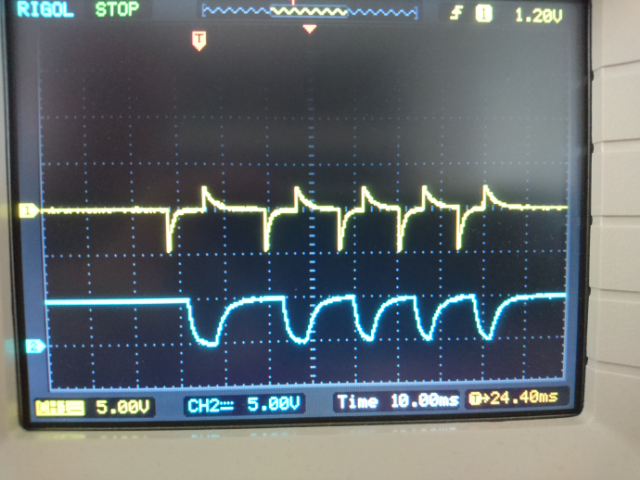

Ich habe mit dem Scope die Punkte ROTA und ROTB in der Schaltung
gemessen.
Der gelbe Verlauf zeigt ROTA, der blaue Verlauf zeigt ROTB.
Betrieb mit 5V, vom Labornetzteil. Spannungsverlauf bleibt wärend der
Messung stabil.
Werden die Messleitungen untereinander getauscht, wandert der Verlauf
mit, es liegt also nicht an der Messleitung/Buchse. Ebenfalls hängen
beide Messleitungen direkt am selben GND-Punkt.
Der blaue Channel (ROTB) wurde auf -15V eingestellt. In der Ruhepositon
des Drehgebers liegt dieser also bei rund -10V auf dem Scope.
Der gelbe Channel  (ROTA) wurde auf 0V eingestellt. In der Ruhepositon
müsste dieser also bei rund 5V liegen.
Dieser liegt jedoch bei 0V. Wird der Encoder gedreht, fällt dieser auf
-5V !! und springt danach kurz auf ca 2V.
Das blaue Signal verhält sich wie ein normaler Encoder.
Nun stell ich mir die Frage, wo liegt der Fehler?  Und vorallem, wie
wird eine negative Spannung von -5V erzeugt?. Eine solche Spannung wird
nirgends in der Schaltung bewusst erzeugt...

Für mich sieht das aus wie das Einschwingverhalten eines Hochpass, also
ein differenziertes Signal.
Hast du evtl R und C vertauscht in deiner Schaltung?

Wenn alles richtig - wie im Schaltbild - verdrahtet ist, ist es ein
Ableseproblem.
Du kannst den TP-Filter etwas kleiner machen
C6,R6 = 1nF, 1kR
R6,C7 = 1nF, 1kR und dir dann die Signale ansehen.

ROT stimmt nicht, das ist ein Hochpaßsignal. Da hast du wohl den
Kondensator falsch verdrahtet.

Vielen Dank, genau das war die ursache.  Der Bestückungsdruck war an der
Stelle so mies, da ich R6 un C6 verwechselt habe. Nun sieht da Signal
gut aus.
