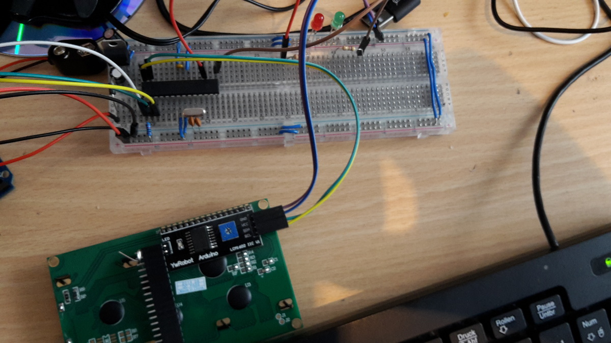

von Jan N. (jan_n497)
Falk B. schrieb:
> Dann läuft das Programm nicht auf deinem Controller. Oder du hast
> vergessen, die Ports als Ausgang zu konfigurieren.
Hier mal die Main Klasse:
Falk B. schrieb:
> Mach mal einen Screenshot.
Klar Bitte: http://prntscr.com/b4qvz5
Falk B. schrieb:
> Woher weißt du das? Hast du einen Debugger?
Habe ich doch geschrieben vor der while Schleife habe ich die Rote LED
mit PORTB |= (1<<3) eingeschaltet und nach der schleife wollte ich die
Grüne einschalten. Die Grüne ist aber nicht angegangen. Also kann es nur
an diese Zeile liegen.
Falk B. schrieb:
> as ist nicht sinnvoll!! Die Zeile hat ihre Funktion!
Mir bewusst.
Falk B. schrieb:
> Hast du am I2C Bus die Pull-Up widerstände dran? Was hängt an den I2C
> Pins?
An SCL geht an ca. 15 cm Pin zu Buchse Kabel von mein Boardboard zum SCL
Anschluss am YwRobot.
An SDA geht auch ein ca. 15 cm Pin zu Buchse von mein Boardboard zum SDA
Anschluss meines YwRobot
Ich habe mal ein Bild von der Verkablung hochgeladen. Gelb ist SCL. Grün
ist SDA
Na super. Das alte Lied. Keine Abblock Cs an den Vcc Pins.
Wann werden es die Menschen lernen das umzusetzen was die
Hersteller empfehlen?
Die Kondensatoren für den Quarz sind auch völlig falsch
platziert.

100 NF an GND zu VCC und 100 NF an AGND und AVCC
> platziert.
Was meinst du damit? Die 22pF Kondensatoren sind auf Masse vor dem
Quarz. Dann kommt der 16 Mhz Quards an die 2 Pins am MCU.
von Falk B. (falk)
Es fehlen die Pull-Ups für SDA und SCL!!! Dort muss an beide Signale je
4k7 oder 10k gegen VCC!!!
von Frickelfritze (Gast)
Ich sehe nur ein C von ARef nach GND
Zeige mir die anderen, auf einem Foto auf dem man
wirklich was erkennt.
Quarz Cs gehören an die Masse des Prozessors, nicht
irgendwo and Masse. Masse ist nicht Mase.
Vielen dank. Ich habe 10k Widerstände vom Pin auf VCC gezogen, und dann
dort noch das Kabel zum I2C Controllor genommen. Nun wird auf dem LCD
alles dargestellt.
Die Anschließung ist doch so richtig: http://prntscr.com/b4rvlf
Mit "100 NF an GND zu VCC und 100 NF an AGND und AVCC" Meinte ich ich
habe sie hinzugefügt. Okay das mit denn Quarzen wusste ich garnicht. Mir
wurde damals gesagt einfach auf Masse legen.
Danke dir auch
von Falk B. (falk)
@ Jan Niehes (jan_n497)
>alles dargestellt.
Halelulja!!!
Diese Darstellung ist irreführend! Denn SDA/SCL werden NICHT direkt an
+5V angeschlossen, sondern über Pull-Up Widerstande!!!
Jan N. schrieb:
> Mir wurde damals gesagt
ersetzen durch "ich habe den Applikationsempfehlungen
des Herstellers entnommen ...."
Ja sie sind aber dazwischen. Und nicht direkt an 5 Volt.
