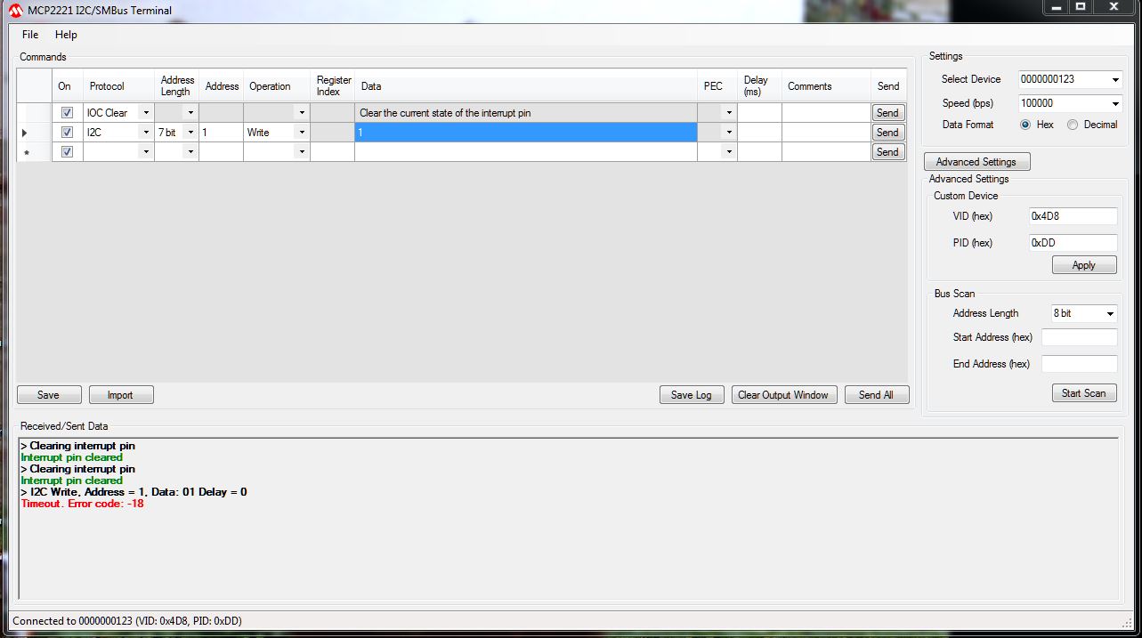

Hi, ich habe ein MCP 2221 per USB verbunden und arbeite mit einem Tool
von Microchip - einem MCP 2221 I2C-SMBUS-Terminal. Ich will an den
I2C-Bus einen Wert verschicken. Leider kommt immer die Fehlermeldung -18
timeout. Ich habe mal einen Screenshot davon gemacht. Ich habe ein paar
Slaves mit unterschiedlichen Adressen im I2C-Bus hängen und mit einem
anderen Master kann ich Sachen senden/empfangen. Woran könnte es liegen
mit dem timeout-Fehler?
Das Terminalprogramm macht überhaupt nichts, wenn ich mit i2c oder smbus
etwas versenden will. Die anderen Dinge funktionieren wie die GPIO-Ports
oder der Clockausgang. Auch wenn ich nichts an die Pins verbinde, kommt
die Fehlermeldung. Klicke ich auf die Suchen-Funktion, um alle
I2C-Slaveadressen anzupingen, dann erscheint auch nichts. Suche ich z.B.
mit dem Raspberry-Pi mit der Suchfunktion, dann finde ich alle Adressen
meienr Slaves.
Hi, danke, es lag wirklich an den Widerständen. Der Rspi hat zwei fest
eingebaut, darum trat bei ihm der Mistake nicht auf.
