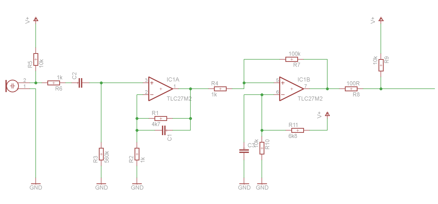

ich habe in einem bestehenden Gerät eine Art "Klopfschaltung"
integriert, soll heißen, klopft man auf den Bildschirm, soll er angehen.
Das ganze ist mittelt Mikrofon + OpAmp gelöst.
Das Problem: Das ganze funktioniert seit einiger Zeit nichtmehr.
Habe den Schaltplan herausgezeichnet, siehe Anhang.
Der 1. OpAmp dürfte das Signal des Elektret Mikrofons um das 5,7 fache
Verstärken, also einige mV bis zig mV am Ausgang liefern bei "klopfen".
Der 2. OpAmp ist mir etwas schleierhaft, das dürfte doch eigentlich ein
Komparator mit Hysterese sein, der mit ca. 2/3 Uin arbeitet, das heißt
die Schwelle liegt um 2/3 Uin herum, aber so hoch kann die Spannung doch
nie kommen ?!
Kann hier jemand etwas Licht ins Dunkel bringen, oder übersehe ich
etwas?
Danke schonmal
von Mani W. (e-doc)
Mögliche Antwort:
Das Micro ist defekt
Die Betriebsspannung ist weg
Osszi würde schnell Licht ins Dunkel bringen...

von Mani W. (e-doc)
Schwer zu sagen, vielleicht liegt es an C1, möglich auch C2...
Vielleicht hilft eine 1N4148 vom Ausgang IC 1A zum R4, und an diesem
Knotenpunkt dann ein Widerstand gegen Masse mit parallel geschaltetem
Kondensator...
Was zeigt der Osszi am Ausgang von IC 1A ?

Hier wurde wie Günter schon schrieb eine Diode gespart. Am Eingang des
ersten OP liegt Wechselspannung symmetrisch zu GND an, was der arme OP
hoffentlich aushält. Nur die positiven Halbwellen liefern ein
Ausgangssignal.
Möglicherweise hat der OP auch eine Schutzdiode am Eingang.
Der zweite OP ist ein klassischer Schmitt-Trigger mit einer Hysterese,
die sich aus dem Verhältnis R4 zu R7 ergibt.

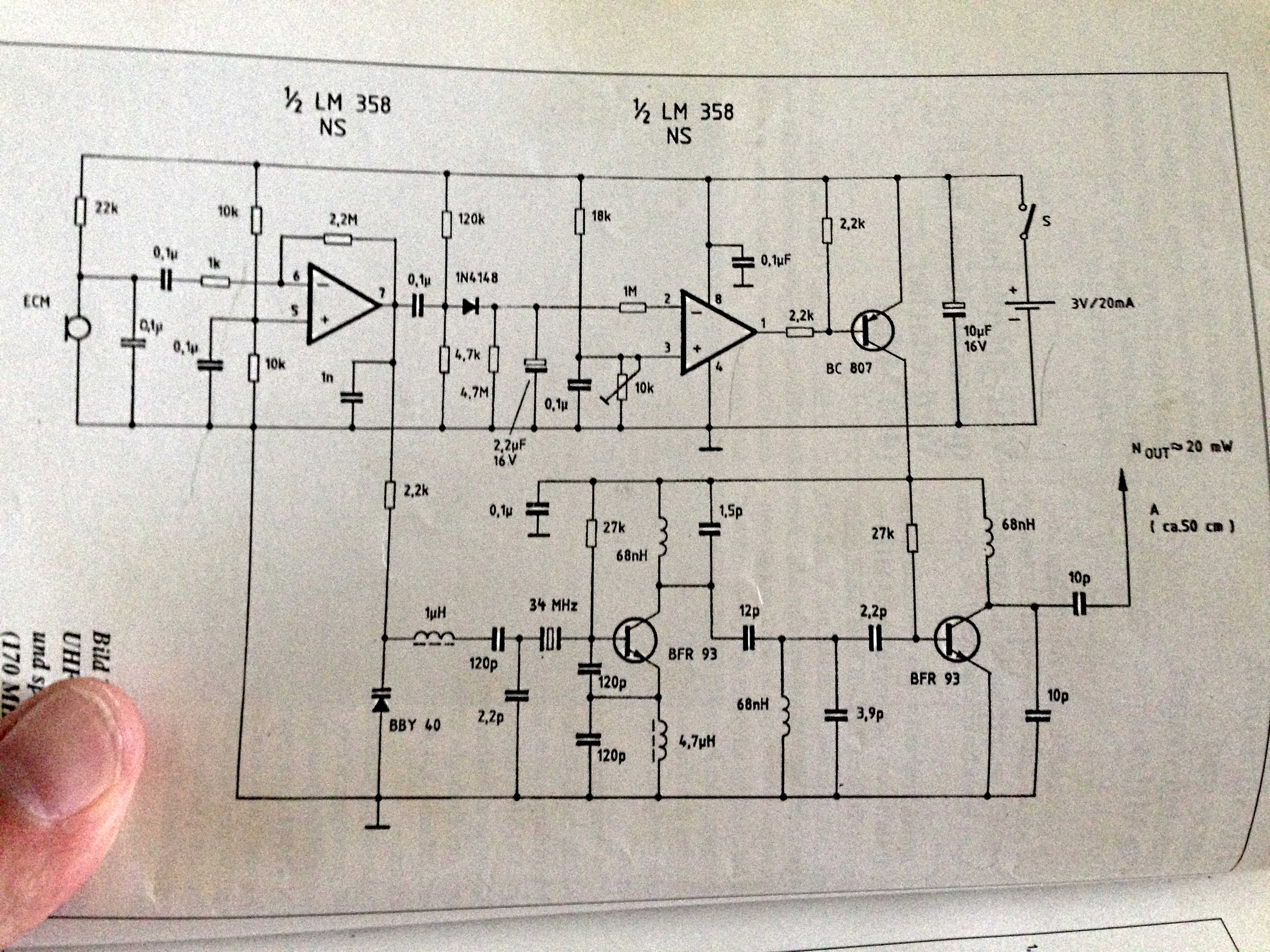

von stromtuner (Gast)
Beitrag "Re: Was ist das für ein Chip oder IC? Bitte um Hilfe bei der Identifizierung"
https://www.mikrocontroller.net/attachment/229535/wanze.jpg
Im oberen Bereich sieht man das sehr schön, wie das gehen könnte, mit
der GLeichrichtungs usw.
LG StromTuner

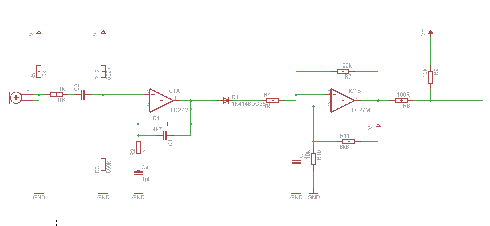

von Robert (Gast)
danke für all Eure Unterstützungen.
Habe jetzt ( hoffentlich ) den Schaltplan so umgezeichnet, wie ich es
euren Beiträgen entnommen habe.
Das heißt den OPV Eingang auf 1/2 Uin gelegt, damit der Arbeitspunkt
passt und er beide Halbwellen verstärkt.
Ausgang des 1. OPVs eine Diode verpasst.
Stimmt das so?
von Mani W. (e-doc)
Am Pukt D1 (Anaode) der 1N4148 und dem R4 einmal testen,
wie sich ein Kondensator bzw. Elko verhält im Ausgangsverhalten...
natürlich gegen Masse...
parallel zu diesem Kondensator (1µF/16V; kleiner Elko) einen Widerstand
(100k), damit unabhängig vom Schaltzustand der zweiten Stufe immer etwas
Strom durch die Diode fließt.
Gut gemacht!
R11 etwas größer machen evtl.?

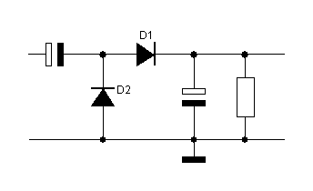

von Günter Lenz (Gast)
Die Gleichrichtung funktioniert so nicht.
Nimm diese Schaltung hier.
von Robert (Gast)
habe aber unabhängig der beiden Gleichrichterschaltungen das Problem,
wenn der Ausgang des 2. OPVs auf +Uin ist, dass es keine Möglichkeit
gibt zurückzuschalten, da durch den R7 5V an + anliegen, und die Diode
D1 damit sperrt, und an + nie wieder weniger als 3V ( Schaltschwelle )
anliegen kann.
der Ruhepegel liegt bei VCC/2 minus Flussspannung der Diode. Die
Flussspannung liegt im Bereich um wenige 100mV, da auch der Strom durch
die Diode nur sehr gering ist. Er fließt hier quasi von "links nach
rechts" in den, als Komparator beschalteten, 2ten OPV via R4 und R7.
Solange dieser LOW-Pegel hat, hält dieser Zustand an. Auch kleine
Änderungen der Ausgangsspannung des ersten OPV werden durch die Diode
"durchgereicht", da sie ja leitet. Das sollte so schon funktionieren.
R10 / R11 müssen jetzt natürlich so angepasst werden, das die "referenz"
passt, damit die Spannung am Abgriff genau im Mittel der Hysterese
liegt. man kann ja R10/R11 durch einen kleinen Einstellregler ersezten,
wenn man mag. Evtl. mit Festwiderständen in den Enden als "Anschlag".
Bei der oben vorgeschlagenen Variante mit Spannugsverdoppler ist zu
bedenken, das die Diode nicht vorgespannt ist und, um den Elko aufladen
zu müssen, ersteinmal eine Amplitude in Höhe der Flussspannung der Diode
anliegen muss. Da der erste Kondensator die Gleichspannung abtrennt,
muss die NF-Amplitude mindestens diesen Wert überschreiten. Die Elkos
stellen in diesem Moment einen Kurzschluss dar und werden impulsweise
mit dem ladestrom geladen, der sich aus dem innenwiderstand der ersten
OPV-Stufe ergibt.
nach fünf-sechs (oder zwanzig?) Nulldurchgängen wird dann auch der Elko
so weit aufgeladen sein, das die Hysterese der zweiten Stufen
überschritten ist und der Ausgang umschaltet.
Hier mauss man sich das Eingangssignal ansehen, ob überhaupt so viele
Nulldurchgänge stattfinden (übertrieben betrachtet).
Bei einem dauerhaft anliegendem Sinussignal von 1Khz (Generator am
Platz) ist das alles in wenigen millisekunden erledigt, bei einem kurzen
"Schnalz" oder "plopp" ist das - ungetestet - fragwürdig.
Daher ist mein Favorit der "vorgespannte Gleichrichter".

Hallo Stromtuner,
ja ich denke auch, dass aufgrund des nur sehr kurzen Signals, deine Idee
sicher besser ist, aber trotzdem, schaltet der 2. OPV erstmal auf +5V am
Ausgang, lässt er sich nichtmehr zurückschalten, da es keine Möglichkeit
gibt, seinen + Eingang wieder hinunter zu ziehen, weißt du was ich
meine?
StromTuner
Robert schrieb:
> Hallo,
> anliegen kann.
Deshalb soll ja auch ein Widerstand und ein kleiner kondensator gegen
GND hinter die Diode.
StromTuner
Robert schrieb:
> Hallo Stromtuner,
> meine?
Das Widerstandsverhältnis R7/R4 (100K/1K) sorgt dafür, das am Punkt
hinter der Diode nun nicht gleich 5Volt anliegen, wenn der Komparartor
auf HIGH schaltet, sondern nur ein Teil. Die Spannung ist also nur
"etwas hochgegangen" (ich rechne das mit Absicht nicht aus!). Just um
jenen Anteil muss nun die Eingangsspannung wieder sinken, um ein
Zurückschalten zu ermöglichen.
Natürlich - und da gebe ich Dir Recht - muss die Diode niederohmig an
Masse angebunden werden, damit die erzeugte Gleichspannung auch wieder
soweit fallen kann, das der Komparator zurückkippt. Sonst würde der Elko
über R4/R7 immer weiter aufgeladen werden. Das hatte ich in der Tat
nicht bedacht.
>anliegen kann.
Dazu ist ja der Widerstand parallel zum
Ladeelko, der soll ja dafür sorgen, daß die
Spannung irgendwann wieder unter 3V kommt.
von Mani W. (e-doc)
> Kondensator...
Satand schon weit oben...
jetzt könnte die Schaltung gern einmal aufgebaut werden, um zu sehen, ob
wir uns hier umsonst einen "ausgedacht" haben...
StromTuner
von Robert (Gast)
> sehen, ob
> StromTuner
Sorry für die verspätete Antwort.
Und nochmals sorry fürs überlesen vorhin ;).
Habe die Schaltung aufgebaut, die Verstärkung auf etwa 20 gestellt, und
nun funktioniert die Schaltung wie sie soll, nun reicht etwas stärkeres
Klopfen und der Ausgang gibt einen kurzen Puls aus, genau wie es sein
soll!
Danke für all eure Unterstützung, echt ein Traum!
Robert
