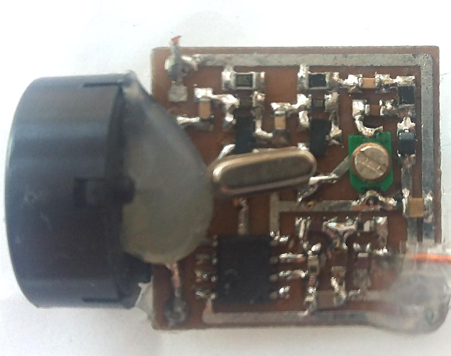

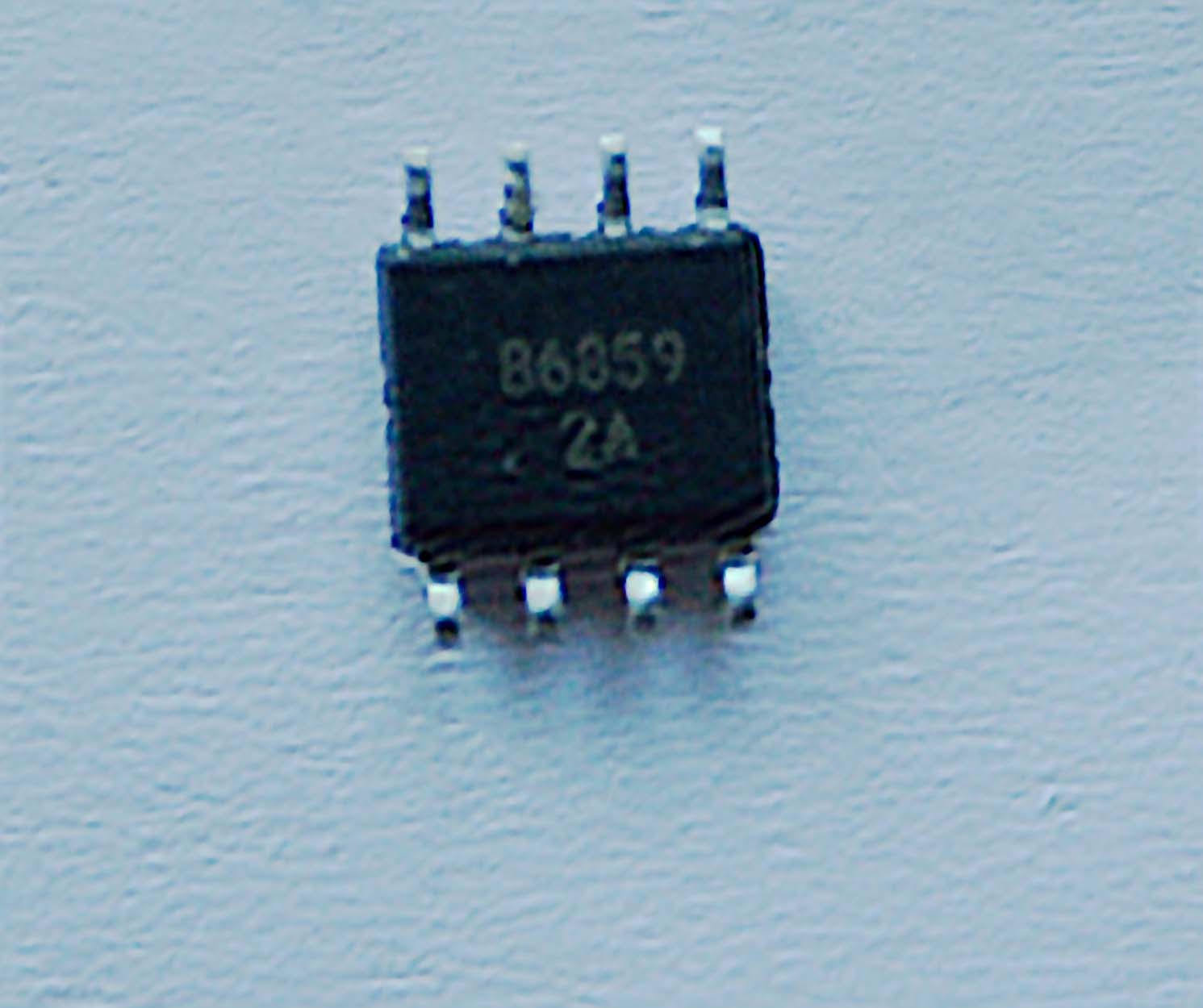

Hallo ans Forum, ich habe wieder so ein Einzelteil, ein SMD Bauteil. Die Maße lauten: 5mm x 6,5mm (mit beinchen) x 1,5mm. Auf der Unterseite steht das was man sehen kann: B6859 2A. Auf der Oberseite, oben in der Ecke, gibt es einen kleinen Punkt, zur Ausrichtung auf der Platine. Wenn ich danach scuhen müßte, wonach mußte ich suchen? Was ist das genau für ein Bauteil? Muss das IC programmiert werden, oder kann man so kaufen. ich danke euch vielmals im Voraus jan
#3788424
Meinst Du mit "Chip" deinen CMOS Sensor in deiner Kamera?!? Was soll das? Siehst Du dir die Fotos nicht an, BEVOR Du sie hier hochlädst? Wenn ich genauso unscharf schreiben würde...
Das Foto von der Oberseite ist so völlig Sinnlos. Trotzdem sieht es so aus, als ob es explodiert ist... Normalerweise steht die Bezeichnung des IC immer auf der Oberseite. Auf der Unterseite sind höchstens irgendwelche Herstellungsdaten ( Chargen Nr. etc.. ). Wenn also bei dem Teil der Deckel weggeflogen ist, hast Du wenig Möglichkeiten zur Identifikation.
NEIN NEIN, da ist nichts explodiert ! Nur die Aufnahme ist schlecht. Die Oberseite hat keine weitere Bezeichnung, nur den einen Punkt. Darum hab ich keinen großen Wert gelegt, dass die Aufnahme gut wird. Liegt am Autofocus. Also der IC wird soviel ich weiß, auf einer Platine gelötet, wo ein Piezzo Mikrofon ebenfals auf der Platine drauf ist. Ist der IC irgendwie ein Schaltwandler? ich habe keinen Ahnung was das für ein Teil sein kann.

Hi >Also der IC wird soviel ich weiß, auf einer Platine gelötet, wo ein >Piezzo Mikrofon ebenfals auf der Platine drauf ist. Ist der IC irgendwie >ein Schaltwandler? Kann genauso gut ein OV sein. Um das zu beurteilen müsste man die Platine sehen. MfG Spess
Jan Peters schrieb: > Die Oberseite hat keine weitere Bezeichnung, nur den einen Punkt. Dann kannst du auch nur genauso raten wie jeder andere. Am ehesten könnte man die Funktion jetzt noch erraten, indem man den Schaltplan aufnimmt.
Eine Beschriftung ist nur auf der Unterseite. ich hoffe man kan sie lesen. etwas anderes gibt es nicht. tut mir leid jedenfals lautet es auf der unterseite B6859 2A grüße

Hier wird es eingesetzt gruß

Jan Peters schrieb: > Eine Beschriftung ist nur auf der Unterseite. ich hoffe man kan sie > lesen. Die hilft nur nichts. Das ist eine Losnummer oder dergleichen. Du müsstest dir schon die Mühe machen, von der Platine einen Schaltplan aufzunehmen. Viel ist es ja nicht, aber warum sollten wir diese Arbeit für dich machen?

Minisender?

hy Spess, das könnte ein minisender sein, jedoch habe ich keine Antenne dran oder Stromzuführung. wenn das also ein minisender wäre. was für ein IC wäre das dann?

Meine Wanze im Netz, geil. LM358

Jan Peters schrieb: > Hier wird es eingesetzt > > gruß Sieht mir nach Dual-OPV aus. Zumindest deuten die wahrscheinlichen Versorgungsleitungen an 4 und 8 darauf hin. Old-Papa

Falls es ein Minisender ist, muss es doch Signale vom PiezzoMikrofon empfangen. Das wäre jetzt mal ein Funktion. Würde da ein OV Sinn machen? Ich kann mir vorstellen, dass das Thema für euch Profis langweilig ist. ich hoffe auf Nachsicht :-)

Ein OPV würde hinter nem Mikro schon Sinn machen, so ganz allgemein muss man Mikrophone meist verstärken um da was "sinnvolles" rauszubekommen. Und "soviel" wissen wollen die Leute, damit sie dir helfen können. Stell dir vor, du rufst in der Autowerkstatt an und erzählst denen "Ich hab euch ein Bild von meinem Auto gemailt, wieso geht das nicht". Da würdest du dich sicher auch nicht wundern, wenn der Werkstattmensch dich fragt "Beschreiben sie doch mal den Fehler, macht das Auto auffällige Geräusche?, springt es noch an?" Wenn du dem dann sagst "Keine Ahnung" wird der auch begründete Zweifel daran haben, das du soweit in der Materie drinsteckst, das ein Tip von ihm dir helfen könnte. Und dementsprechend gering wird dann auch seine Lust ausfallen dir zu helfen. Wenn du aber sagst "Du ich hab zwar überhaupt keine Ahnung, aber ich kann ja ma testhalber den Zündschlüßel umdrehen" dann sieht die Sache sicher wieder anders aus. Und das du nicht weißt, was auf der Platine drauf ist und welchen Zweck sie erfüllen soll, das glaub ich dir ja noch, aber das du nicht mal weißt, wo sie herkommt?... Da musst du dich dann nicht wundern, wenn einige zu mäkeln anfangen. (übrigens noch in sehr harmlosen Maß, der Umgangston in diesem Forum kann schonmal sehr ruppig werden) P.S. Bist du Jan Peters aus Köln? Wobei der Name vermutlich auch öfters zu finden sein wird, in D-Land
Danke für die Verdeutlichung der Umstände j. t. ich bin keinem sauer, ich habe Verständnis, dass die Leute etwas genervt sind. ich habe so gut ich konnte alles beschrieben, und alle Bilder mit angehängt, um das Problem irgenqwie zu lösen. gehen wir einfach mal von dem minisender aus, auch wenn es keiner sein mag. Nur um an die Sache ran zu gehen. Und für alle die schon etwas genervt sind: Ihr braucht mir nicht zu antworten, wenn es euch stört. Bin eben Anfänger, aber sehr interessiert beste grüße
Bitte bitte, gern geschehen. Interesse zeigen ist immer der beste Weg zum Lernen! Gut gehen wir mal von nem Minisender aus. Dann könnte das längliche silberne Ding in der Mitte mit den abgerundeten "Kanten" durchaus ein Quarz sein. Dann ist der IC mit den 8 Pins, auf dem Bild unter dem vermuteten Quarz, evtl doch irgend ein Sender-IC. Ist dass das Teil, das du im Eingangspost von unten fotografiert hast? Wäre ja schon interressant zu wissen, was da auf der Oberseite gestanden hat. Auf die Idee bin ich gekommen, weil das Mikro vermutlich doch über die Tranisistoren verstärkt wird, die sich über dem Quarz (nennen wir ihn erstmal einfach so) befinden, die mit den 3 Lötanschlüssen. Was hast du an Messinstrumenten zur Verfügung? Versuch doch mal rauszufinden, was für Bauteile die ganzen kleinen SMDs sind. Dann kann man dir sicher auch besser weiterhelfen. Oder du beherzigst den Tip mit dem Funkamateurclub. MfG Chaos

j. t. schrieb: > Dann könnte das längliche silberne Ding in der Mitte mit den > abgerundeten "Kanten" durchaus ein Quarz sein. Dann ist der IC mit den 8 > Pins, auf dem Bild unter dem vermuteten Quarz, evtl doch irgend ein > Sender-IC. Nicht anzunehmen. Das wird ein Quarz sein, aber der Oszillator dazu ist mit dem daneben und darüber liegenden Hühnerfutter realisiert.

So sah in den 80zigern ansatzweise eine Schaltung dazu aus. Der LM(V)358 dient dem sprachgesteuerten Ein- und Ausschalten des Gerätchens und der Mikrofonvorverstärkung. Ob das nun bei deinem Gerät haargenauso gemacht wurde, kann man ja jetzt leicht nachverfolgen. Heute nimmt man da evtl. einen
