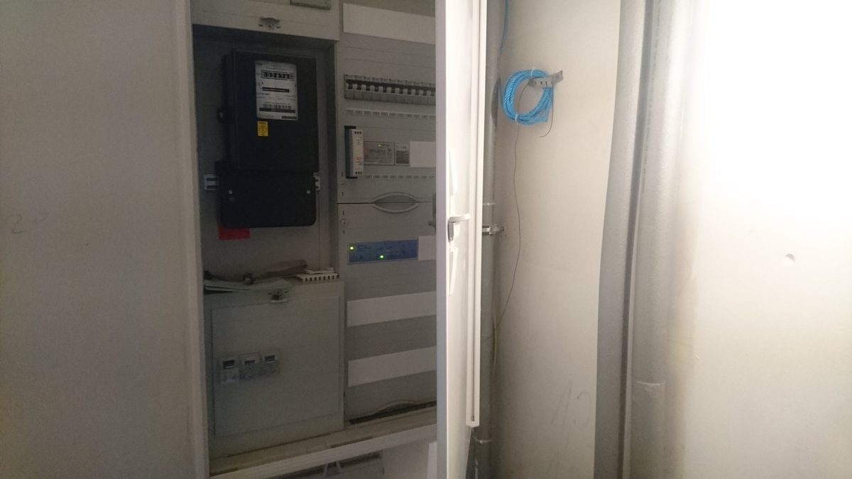

Die Basis befindet sich im Erdgeschoss in einen Stromverteilterkasten
aus Blech. In den Kasten hab ich ein kleines Loch gebohrt und eine ca.
1m lange Antenne auch dünnen Draht rausgeführt. Der Sensor ist eine
Etage höher und dazwischen ist ein offenes Treppenhaus. Die Wände
dazwischen sind aus Gips oder so.

von Michael U. (amiga)
Deine Antennenkostruktion kann ich mir im Moment nicht so gut
vorstellen.
Wie lang ist der Weg im Blechkasten zwischen RFM und Durchführung?
Ich würde eine geeignete Buchse oben in den Kasten schrauben und mit 50
Ohm Kabel zum RFM gehen. Als Antenne dann draußen einen lambda/4 Stab
(also Draht mit ca. 16,5cm Länge oder fertige 433MHz Antenne zum
Aufschrauben).
Die Anpassung an den Sender ist dann zwar auch nicht 100%, die
Groundplan (Draht mit Blech des Kastens als Gegengewicht) aber recht
brauchbar abgestimmt.
1m Draht ergibt wenig Sinn bei 433MHz. Den Empfänger stört das weniger,
ob der Sender dann aber gut abstrahlt und wohin ist zumienst
zweifelhaft.
Es nutzt ja nichts, wenn der ds in den Blechkasten statt nach draußen
strahlt.
Eine Etage mit Gipswänden ist für die RFM kein wirkliches Problem, ich
empfange den Sensor aus dem Keller auch mit einem auf 433MHz
programmierten RFM12-868 und zu kurzer Antenne noch sicher.

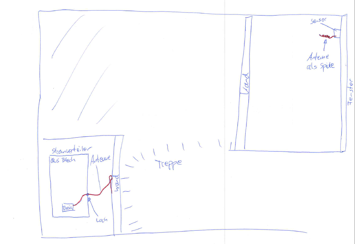

von P. F. (pfuhsy)
> vorstellen.
Ich hab mal eine Skizze angehangen.
Ja das stimmt. Das hängt damit zusammen, dass eine 16cm Antenne zu kurz
wäre um bis nach aussen an den Kasten zu reichen. Ich weiß nciht mehr
die genaue länge, könnten auch genau 69cm sein, aber definitiv länger
als lamba/4. Ich hatte mich am Anfgang gewundert das nur was an der
Basis angekommen ist, als ich zufällig die Tür des Verteiler offen
gelassen habe. Dann dachte ich an das Blech und musste somit die Antenne
"verlängern".

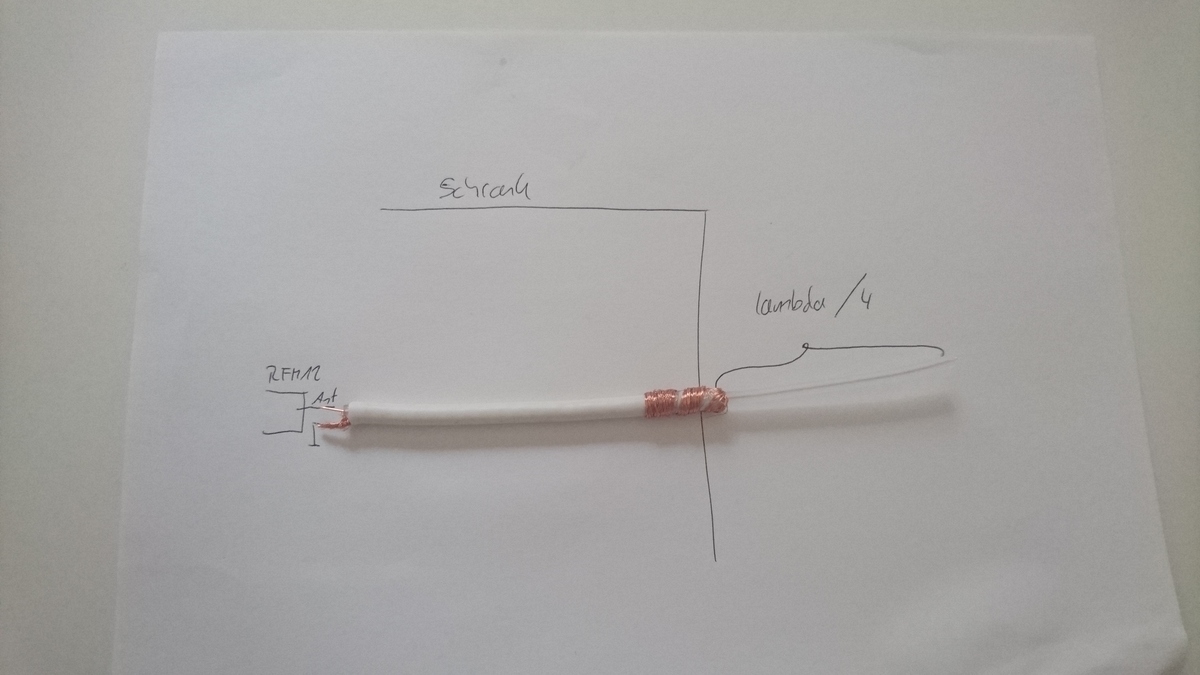

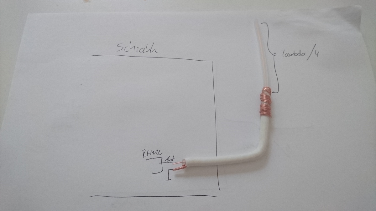

Peter F. schrieb:
>> vorstellen.
hast Du ein Stück geeignetes Koax-Kabel da? Prinzipiell geht auch
Antennen- oder Satkabel, ist vermutlich nur etwas dick für Deinen Platz.
RG59 oder RG174 wäre da wohl passender, das hast Du aber vermutlich
nicht zur Hand. Kabel irgendwelcher WLAN-Antennen wäre auch gut.
Schirm an GND direkt auf dem Modul und Innenleiter an Antenne am Modul.
Dann nach draußen verlegen und an der Treppe 16cm den Außenmaltel
abisolieren und den Schirm über den Außenmantel nach hinten legen. Die
Isolierung am Innenleiter kannst Du auch dranlassen.
Gibt dann eine Art Dipol, ist auch fehlangepasst, spielt aber definitiv
besser als so wie jetzt.
Wenn es keinen Platzgrund gibt, bastel keine "Wendelantenne" am Sensor,
sondern laß den Draht gerade nach oben stehen.
Wenn zur Seite, dann auch das Antennestück der Sendeantenne waagerecht.
Senkrecht bei beiden ist aber günstiger.
Gruß aus Berlin

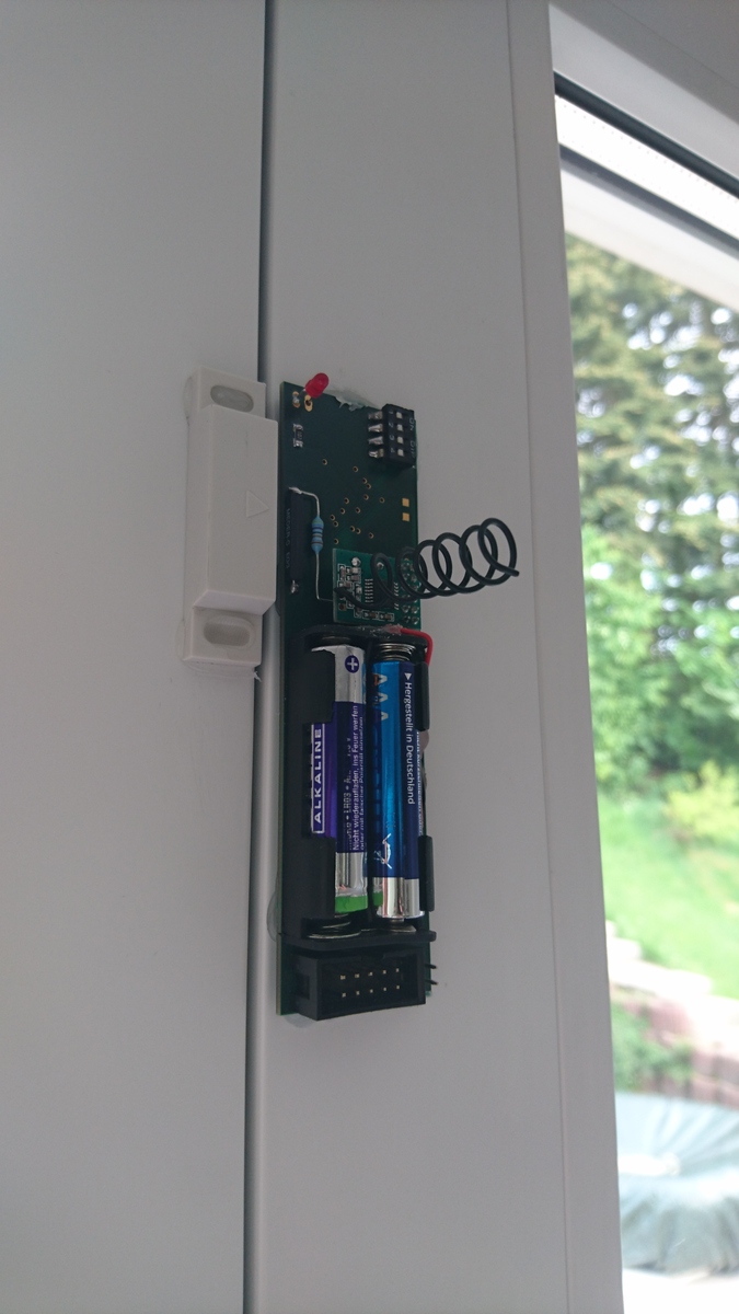

von P. F. (pfuhsy)
Danke für den Tipp. Ich bereite mal was vor und schick mal ein Foto ob
du das so meinst.
von P. F. (pfuhsy)
Also ich jetzt mal ein paar Fotos gemacht.
Einmal ist die Basis mit der schwarzen Wurfantenne zusehen und einmal
der Sensor mit der Antenne in Spuelen Form.

Wenn ich das richtig verstanden habe, sieht das so aus wie auf dem Bild
"Var1". Wichtig ist doch nur, dass der Anschkuss am Modul knapp hinter
den Schirm liegt und das abisolierte Stück almbda / 4 ergibt, sehe ich
das richtig ? Könnte man das auch um 90° knicken, Var2 ???
zeih mal den Schirm auf der Antennenseite etwas auseinander, so daß er
einige zentimeter lämgs des Kabels liegt. Mach Klebeband rum, wenne s
nciht freiwille hält. Eine richtige Groundplane oder eine
Sperrtopf-Antenne wird es ohnehin nicht, muß es auch nicht.
http://www.dl2bcm.de/down/Koaxant.pdf
Den Schirm innen möglichst kurz an ein GND des RFM.
Ich habe bei meinen Sensoren die Antennen meist an der Innenkante des
Gehäuses entlang gebogen, ist auch alles andere als ideal, geht aber
verblüffend gut.
Bei Deinem Sensor würde ich sie wohl vom Modul nach links, rechtwinklicg
nach oben, oben lang und rechts wieder nach unten biegen, aber da
entscheidet wohl der Versuch. Auch nicht an der Leiterplatte entlang
sondern so, daß sie später oben im Gehäusedeckel anliegt.
Wenn das Ende der Batterie zu nahe kommt, kann das auch dämpfen.
Ich vermute aber im Moment, die Seite in der Verteilung bringt mehr.

von P. F. (pfuhsy)
Super danke für die Tipps. Wie sieht das denn mit der 90° Variante aus ?
von Sascha W. (sascha-w)
Geht genau so und ist von der Abstrahlung auch besser. Die Antenne
beginnt ab dem abgesetzten Stück, wie lang das Kabel davor ist, ist vom
Prinzip her egal wenn da nicht die Dämpfung des Kabels währe - also
nicht unnötig lang.
Sascha
