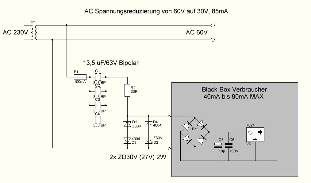

Hallo!
Ich hätte folgende Frage;
gegeben ist ein Netztrafo mit 60V AC-Sekundärspannung.
Der Verbraucher ist ein fertiges Gerät mit eingebautem
Gleichrichter und LM7824 Spannungsregler.
Der Verbrauch liegt bei 80mA (40 bis max 80mA)
Ich möchte die Trafospannung von AC 60V auf AC 30V reduzieren.
Am einfachsten wäre natürlich einen Widerstand in Serie zu
schalten, aber dann wird die Verlustleistung (Wärmeentwicklung)
sehr hoch.
Meine Idee wäre noch, einen Kapazitiven-Widerstand in Serie zu
schalten. Dazu würde ich einen 15uF/63V Bipolarelko nehmen, und
als Sicherheit noch eine 30V Zenerdiode vor dem Verbraucher
anschließen.
Ist diese Lösung korrekt, und woher weiß ich, ob ein herkömmlicher
Bipolarelko die Verlustleistung vverträgt?
Ich Danke euch schon für die Antwort!

von Stefan F. (Gast)
An deinem Kondensator sollen also 30V bei 80mA abfallen. Macht 375 Ohm,
bzw. 8,5µF.
Dann finde mal einen Kondensator mit 8,5µF für Wechselspannung, dessen
Kapazität sich beim Altern nicht ändert.

von Spannungsteiler (Gast)
> bzw. 8,5µF.
Ich habe einen Sicherheitsbereich mitdazugerechnet; also rechnete
ich mit 150mA MAX. Dadurch kam ich auf 15uF.
Ausserdem will ich eine 2W 30V Zenerdiode paralell mit dem Eingang
vom Last anschließen.
Warum wäre diese Lösung nicht brauchbar?
Die Kondensatorkapazität dürfte auch über 20.000Stunden bleiben ?!!
> also rechnete ich mit 150mA MAX
Was auch Sinnvoll ist. Aber dann fallen nicht mehr die gewüschten 30V
an, sondern nur noch 15V. Den Rest musst du wiederum verheizen, was du
ja gerade vermeiden wolltest.
Ich habe gerade mal bei Conrad geschaut. Dort kostet ein kleiner
Transformatior 2x15V 100mA zwei Euro weniger, als ein 8,5µF MKP
Kondensator.
> 2W 30V Zenerdiode
Von den 150mA kannst du den minimalen Laststrom abziehen. Wenn der
unbekannt ist, würde ich mit minimal 0mA rechnen. 30V * 150mA sind 4,5
Watt.
So dicke Zenerdiode hat Conrad gar nicht. Also müsstest du (wenn du bei
Conrad bleibst) drei kleinere Zenerdioden in reihe schalten, kostet
nochmal 60 Cent.
Abgesehn von der rechnung Trafo versus Kondensator: Bei Ebax werden
Schaltregler verkauft, die kosten gerade mal halb so viel wie der
Transformator und sind damit also noch viel günstiger.
Hallo, und Danke für die viele Kommentare!
Ich muss etwas genauer werden;
1. Ich suche eine Lösung, die Preiswert--> BILLIG ist.
2. Habe schon 3,3uF BIPOLARELKOS die gemessen alle
   eine Kapazität von 3,3 bis 3,5uF haben (63V) 50Stück vorhanden.
3. DCDC Wandler kommt nicht in Frage da A:Kosten B:Hochfrequenzstörungen
4. Habe 2W 30V Zenerdioden ein ganzes Haufen :-))
5. Der Trafo liefert 59-62V AC je nach Belastung von einem
   anderen Stromzweig (Es ist ein 500VA Eingegossener Abgeschirmter
   Ringkerntransformator der immer belastet ist.)
Das Zusatzgerät ist ein LED Spannungsmesser der laut Angaben
40 bis max 80mA Verbraucht. Habe ihn Zerlegt und so das Graetz und
LM7824 gesehen.
Bitte um Nachsicht, wenn ich nicht gleich die Frage so präzisiert habe!
Ich empfehle immer noch den Transformator oder den DC/DC Schaltwandler.
Wie gesagt: DC/DC Schaltwandler. Ist mit Abstand die billigste Lösung,
wenn man chinesische Produkte nimmt.
> 2. Habe schon 3,3uF BIPOLARELKOS ... 3,3 bis 3,5uF haben (63V)
Was Dir nicht nüttz, denn du brauchst 8,5µF und viel mehr als 60V. Du
kannst jetzt gerne drei Stück paaralle schalten, aber dann fließt schon
eine Menge mehr Strom, als nötig solange die Elkos frisch sind. Und wenn
sie alt werden fließt zu wenig Strom.
Was die Spannungsfestigkeit angeht: bedenke, dass hinter dem Kondensator
(der als Widerstand dient) ein weiterer geladener Elko kommt, der auf
30V Gleichspannung geladen ist. Wenn die Eingangsspannung gerade auf
-90V liegt, dann muss der Kondensator 120 Volt aushalten! Und das nicht
nur einmal, sondern 50 mal pro Sekunde.
Außerdem sollte man niemal auch nur annähernd an die Grenzwerte ran
gehen. Also wäre hier ein Kondensator für mindestens 180 Volt
angemessen.
> A:Kosten
Ist die billigste Variante, wenn man mal deinen Vorrat außen vor lässt.
Du willst aber verständlicherweise Teile verwenden, die du schon
vorrätig hast und rechnest deren Kosten nicht mit ein. Dann lass es
bitte bleiben, mit "Kosten" zu argumientieren bzw diese als Kriterium
hinzustellen.
Ist quatsch. Vor allem in der Anwendung "LED Spannungsmesser".
Auch die nützen Dir nichts, weil sie viel zu klein sind. Du müsstest
mehrere parallel schalten, aber was man von parallel geschalteten Dioden
halten kann muss ich hoffentlich nicht erklären. Falls doch: Lies
einfach mal eine Woche hier mit, das Thema wird jede Woche wiedergekäut.
> Auch steht mir kaum Platz zur Verfügung.
Wie willst du dann die Zenerdioden kühlen?
Was hälst du davon?:
                 2x ZD 30V 2W              7824
~ o-----+---|>|----|<|------+--------+-----[===]----+---o +24V max.80mA
60V     |                   |        |       |      |
~ o--+--)---|>|----|<|------+        |       |      |
     |  |                   | 470µF  | 330nF |      | 100nF
     +------|<|-------------+--------+-------+------+----o GND
         4x1N4003
So kannst du den Strom auf zwei Zenerdioden aufteilen, die wechselweise
belastet werden. Ich denke, das könnte so gerade hinkommen.
Braucht dein LED Messinstrument keine Potentialfreie
@Stefanus  die Zeichnung sieht super aus. Ich könnte sie
ausprobieren, DANKE!
Vergiss sie, ich habe da etwas nicth bedacht. Der Kondensator vor dem
LM7824 wird sich in den regelmäßigen Peaks auf 60V laden, und das ist
immer noch zu viel für den 7824. Bei zwei Zenerdioden in Reihe wäre die
Spannung in den Tälern zwischen peaks wiederum zu gering. Oder mann
müsste dickere Kodnensatoren nehmen, dann wäre der Strom für die Dioden
aber wieder zu hoch.
Wie man es dreht und wendet: Mit den bisher genannten bauteilen aus
deiner Grabbelökiste wird es wohl nicht sinnvoll gehen.

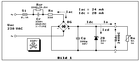

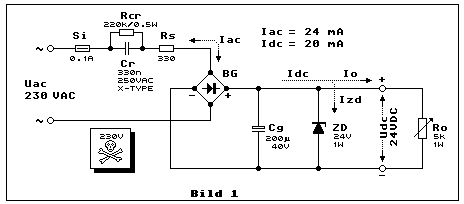

Habe gerade im NET dies gefunden :
http://www.elektronik-kompendium.de/public/schaerer/cpowsup.htm
Zitat;
Bei einer Ausgangsspannung von Udc = 24 VDC und einem Strom von Idc = 50
mA erzeugt die 24V-Z-Diode Verlustleistung von 1.2 W, wenn der Ausgang
(Udc) unbelastet ist . Man benötigt also eine 24V-Z-Diode mit 2 W. Ich
halte einen DC-Strom von 50 mA als vernünftige Obergrenze für ein
Netzteil mit kapazitivem Vorwiderstand bei dieser Ausgangsspannung.
Dieser Idc-Strom bewirkt einen Iac-Strom von etwa 60 bis 70 mA.
Zitat Ende.
Was hältst Du von der Idee und Verwirklichung???

Um meine Idee (Vorhaben) zu realisieren, fand ich alle technische
Hilfen im Web. unter anderem ;
und
http://www.sengpielaudio.com/Rechner-RC.htm
und im Mikrokontroller-Foren fand ich auch sehr viel "Nachhilfe"!

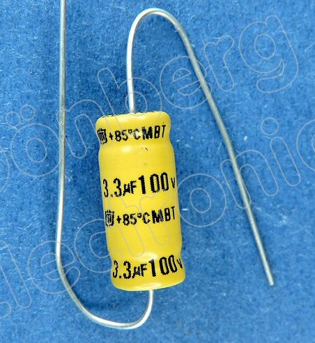

Meine Zener siehen so aus wie auf dem Bild. Die Kondensatoren
auf dem anderen Bild. Keiner "dicker" als 10mm.
Im Gehäuse habe ich 14mm Platzhöhe zum einbauen.
usw,usw, alles schon genau beschrieben.....

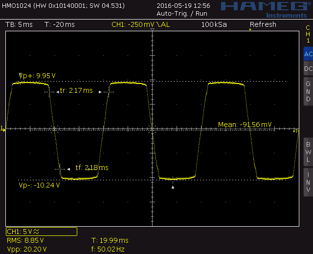

Wechselspannung mit Xc Serienkondensator verringern ;
Der Versuchsaufbau funktioniert mit folgenden Werten;
Trafo Sek: AC 27V
Serienkondensator: Wima MKC4 4,7uF (gemessen 5,0uF)
Serienwiderstand: R=27 Ohm 0,5W
Stromstärke: 25mA
paralell mit dem Verbraucher liegen 2 antiparalell geschaltene
Zenerdioden ZD12V, die jeweils mit 1N4004 in Serie sind, zwecks
Durchflußrichtung Schutz für die Zenerdioden.
Der Verbraucher ist : 1xGraetz, 1x470uF und 1xLM7805, 1xLED 20mA
Den Schaltplan habe ich noch nicht gezeichnet, hoffe, es ist
aus dem Text verständlich.
Ergebnis;
Der Kondensator verhält sich wie eine Stromquelle mit 25mA.
Diesen Strom verbraten die Zenerdioden, solange kein Verbraucher
anliegt. Wird ein Verbraucher angeschlossen, verringert sich der
Strom über die Z-Dioden, und fließt über den Verbraucher.
Dabei bleibt die Höchstspannung bei etwa 12V AC, die sinus-Spitzen
werden stets abgeschnitten.
Die Kurvenform ist auf dem Bild zu sehen.
Da die spitzen fehlen, rechnet man die gleichgerichtete Spannung
nicht mehr mit SQR(2) x Uac. Ich weiß es nicht wie man es
rechnet, die Messung ergab etwa 1,1xUac
Bei dieser Belastung (25mA ZD12V) bleiben die Bauteile kalt.
Nun, eröffnet sich mir ein sicherer Weg, die Bauteilwerte auf
meine ursprungswerte umzuändern und die einfache Schaltung
zu benutzen.
Danke euch allen, habe einiges gelernt im Forum!

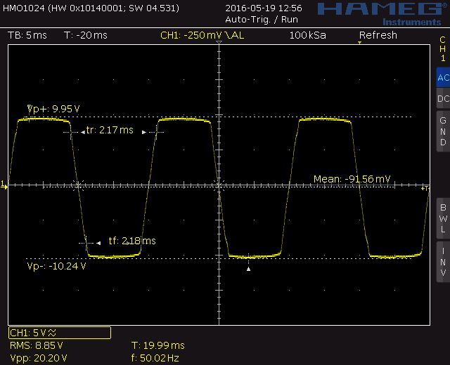

....Das Bild machte ich, während an LM7805 eine LED mit 22mA
als Endverbraucher angeschlossen war.
Man sieht die Spannung AC an den Zenerdioden. RMS:8,85V
In diesem Fall fließt kein Strom mehr über die ZD. Der
ganze Strom fließt Richtung Verbraucher.
Nun habe ich auch den Schaltplan fertig, damit meine
ursprüngliche Frage abgerundet wird. Ich dachte, soviel schulde ich
jedem, der mir versucht hat zu helfen.
Die Schaltung funktioniert einwandfrei und die Zener werden so Warm,
dass ich sie anfassen kann. (45-50C)
Vielen Dank für alle Teilnehmer!
MfG!
