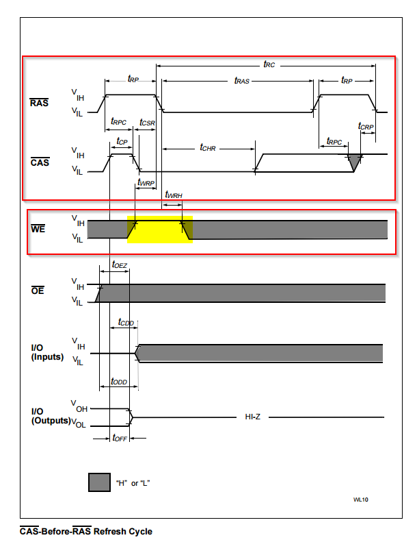

Was macht die Schaltung: bei DRAMS >1Mbit, funktiniert der CAS before
RAS refresh nur korrekt wenn WE write-enable auf high ist, ansonsten
geht es in den test-mode (bei WE = low).

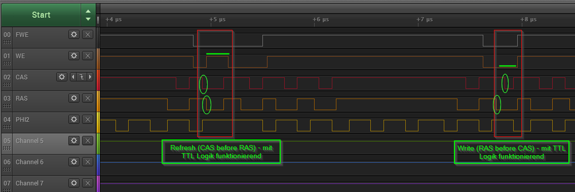

Wie gesagt mit dem TTLs 74F00 und 74F74 funktiniert es prima. Siehe dazu
BIld mit Logicanalzer Salea.

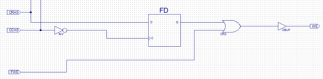

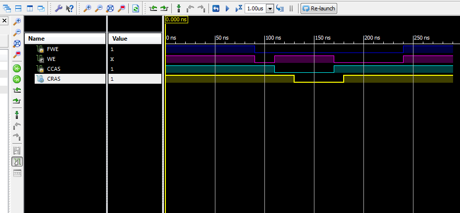

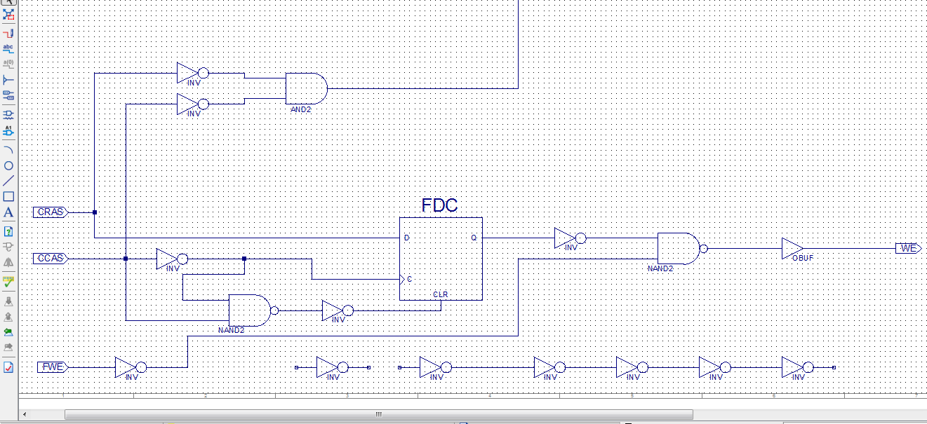

Nun moechte ich die Logik + weitere TTL Logic in einen XC9536XL
umsetzen. Siehe Schematic Bild, verwende dafuer ein FDC Flip-flop statt
des 74F74.
In der Simulation mit ISE sieht ebenfalls prima aus. Siehe Bild.

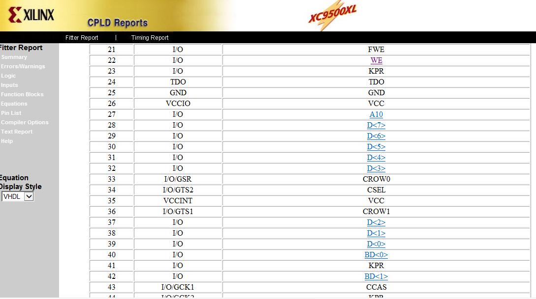

Aber nachdem ich den XC9536XL (XL wegen der 5V Logic der DRAMS und des
Interface) programmiere, scheitert es. Wenn ich den FWE direkt auf WE
lege, klappt das Schreiben und Lesen es bedingt oft, d.h. bis zufaellig
der FWE vorher mal low war, dann gehen die DRAM wieder in den TestMode
und das Schreiben versagt.
Habe bereits die -5ns und -10ns Variaten des XC9536XL probiert, kein
Unterschied, Timing ist laut Datenblatt ok, WE-Wechsel hat ca. 10ns
bevor RAS auf Low geht. Siehe Bild.
Leider habe ich nur ein zwei-Kanal Oszi, deswegen sehe ich CAS, RAS, FWE
und WE nicht aufeinmal, was das Fehlersuchen praktisch unmoeglich macht.
Mit den ganz einfachen Salea Logicanalyzer komm ich mit nur 100MHz
Bandbreite max. auch nicht viel weiter, sehe zwar alle vier Channels,
und sehe ebenfalls, dass die 74F TTL Logic genau das tut was sie soll,
aber die CPLD Logik Probleme macht.

P.S.: Die im CPLD Schematic "herumliegenden"  Inverter ignorieren,
ebenfalls die CRAS un CCAS die noch oben in weitere Logic gehen
(Multiplexer fuer DRAM Bank-Select) - der uebrigens im CPLD geht :) :(

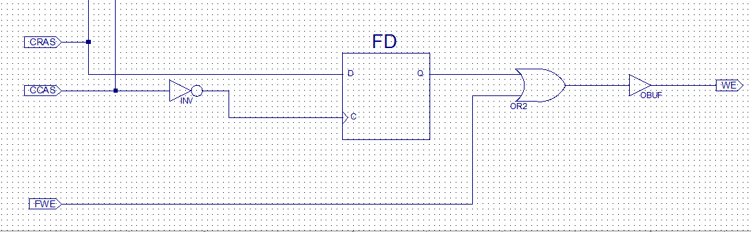

Tja, so ein CPLD ist DEUTLICH schneller als TTL-ICs, vor allem die
FlipFlops sind höllisch schnell. Wenn da unsaubere Takte oder asychrone
Resets im Spiel sind hast du verloren. Darum sind die guten, alten
Tricks von damals bei diesen ICs tabu! Man baut die Designs nahezu rein
sychron aus.
Siehe Glitch

Ohh, jetzt seh ich es! Dein Trick mit U2d und U2A wird so nicht
funktionieren! Dafür ist der IC zu schnell bzw. die Funktion wird von
der Fitter-Software anders umgesetzt. Da ist dann KEIN Gatter mehr zur
Laufzeitverzögerung drin (U2a)!
Also
- Die Eingangssignale für Takte und asynchrone Resets müssen absolut
glitchfrei sein
- das Design muss praktisch synchron sein, Laufzeittricks funktionieren
kaum noch (ausser man weiß WIRKLICH, was man tut und weiß, wie die
Software das in Logikfunktionen umsetzt)

Anbei die beiden Timings um die es mir geht, wie gesagt das Problem ist
den WE definitiv in den HIGH state zu bekommen, wenn der CAS before RAS
refresh kommt, ansonsten schlaegt der Test mode zu...

Du kannst im CPLD nicht solche Konstellationen wie NAND-Gatter zur
Signalverzögerung nehmen. Aber Du kannst die Signale über Flipflops zu
einem externen Takt synchronisieren und verzögern.
Welche Signale kommen rein und welche müssen rauskommen?
OP #4586550
Das mit der nicht-moeglichen Verzoegerung habe ich verstanden.
Eingangssignale sind CCAS (column address strobe), CRAS (row address
strobe) und FWE (Write enable Input)
Ausgangssignale sind nur der modifizierte WE.
Das Problem im Moment ist, dass WE ein beliebigen Zustand (letzter
Schreib- oder Lese-zugriff) vor dem "CAS before RAS Refresh" hat, ABER
fuer einen korrekten CAS before RAS refresh das WE signal unbedingt HIGH
sein muss. Wenn es naemlich LOW ist geht das DRAM in den Testmode, und
dass soll nicht sein.
Deshalb habe ich mit der TTL Logik FWE zu WE so modifiziert, dass wenn
ein CAS before RAS refresh kommt, WE auf HIGH geht. Im Gegensatz zu
einem normalen Schreibzugriff, bei dem zuerst RAS und dann CAS kommt,
und FWE -> WE korrekterweise LOW sein muss.
Siehe die beiden Auzuege aus den DRAM Datenblatt in ein paar Antworten
weiter oben.
Eigentlich relativ einfach, aber CPLD-tauglich krieg ich es nicht hin :(

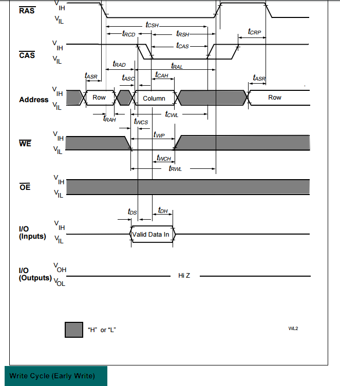

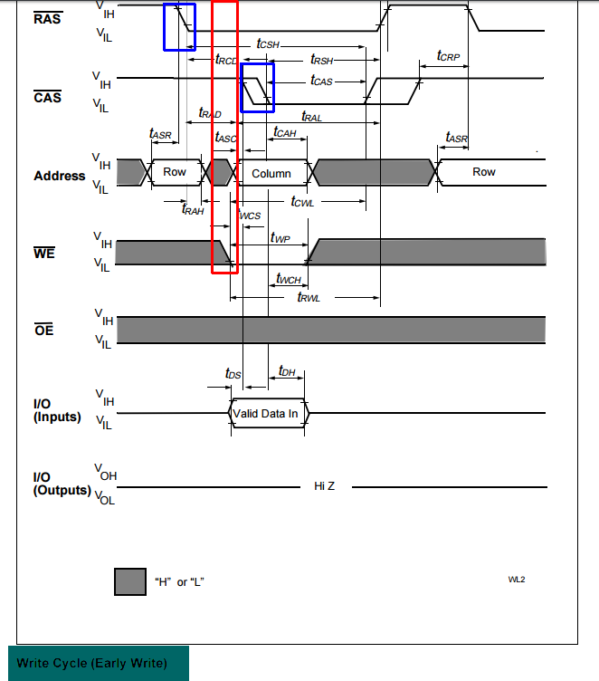

Hier das ein normaler Schreibzyklus (siehe Anhang), WE low nach dem
fallenden RAS und noch vor dem fallenden CAS.

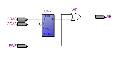

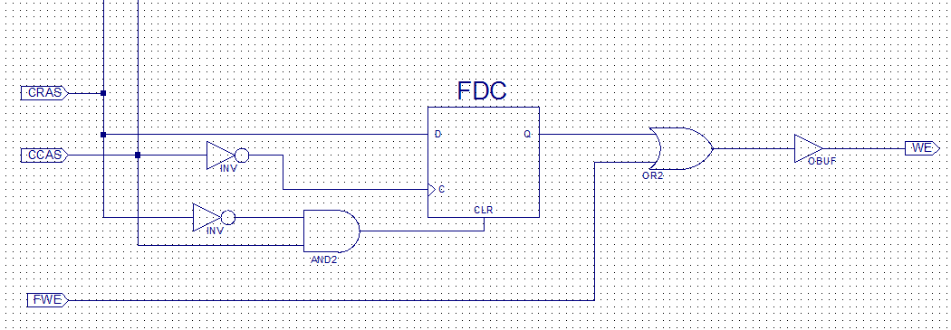

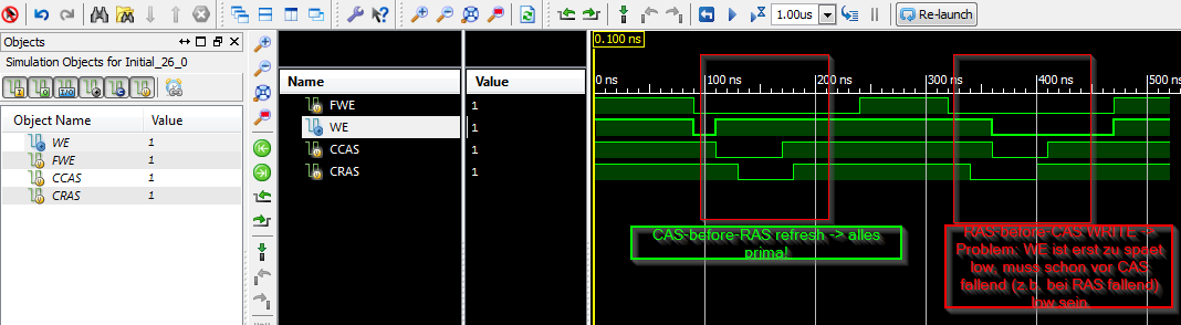

Ich hatte dann ein vereinfachte Variante (siehe Anhang) angedacht, die
keine Verzoegerungen mehr benoetigt. Das Problem ist aber dass der WE
jetzt erst zu spaet auf LOW geht, naemlich immer nur beim fallenden CAS.
Das ist zwar fuer einen korrekten CAS-before-RAS-refresh perfekt, aber
leider nicht fuer einen normalen Schreibzugriff.

Das ist richtig, damit funktioniert der CAS-before-RAS refresh, aber
fuer einen normalen Schreibzyklus klappt es nicht, da kommt RAS vor CAS
und WE muss nach RAS und noch vor CAS auf LOW sein. :(
In dem Fall mit NOR waere WE erst beim CCAS auf LOW und das waere dann
zu spaet, siehe das Write Cycle Timing in der Antwort.

Einen Mealy- oder Moore-Automat kannst du auch als Schematic malen.
In Verilog würde es in etwa so aussehen (kann kein VHDL und in Verilog
noch jung):
reg [1:0] state;
always @(negedge CCAS or negedge CRAS)
begin
 if (CCAS & CRAS) state <= 2'b00;                   // Ausgangszustand
 if (CCAS & !CRAS & state == 2'b00) state <= 2'b01; // RAS before CAS
 if (!CCAS & CRAS & state == 2'b00) state <= 2'b10; // CAS before RAS
 if (!CCAS & !CRAS & state != 2'b00) state <= 2'b11;// Beide low
end
Das kann man auch malen, eine Eingangslogik vor den zwei FF, die
Eingangssignale & FF-Ausgangssignale entsprechend der Logiktabelle
verknüpft und die Eingangssignale des FF entsprechend setzt.
Im Prinzip wie ein Quadratur Decoder der linksrum und rechtsrum erkennt

Spannend. Sowas?
Ein Flipflop, das mit der fallenden /CCAS-Flanke den Zustand von /CRAS
übernimmt. Ist /CRAS zu dem Zeitpunkt H ist Q = H (CAS before RAS), ist
/CRAS schon L ist Q = L (RAS before CAS).
Nur mal auf die Schnelle gedacht.
Im Prinzip wie deine Anfangsschaltung, nur ohne die Verzögerungglieder.
Wann darf denn WE wieder low werden?

Hab meinen letzten Versuch von letzter Nach ca. 2:00 ausgegraben ist
identisch mit deiner Schaltung :) :) :)
Nur fehlte mir dann noch die RAS before CAS Umsetztung bei der WE low
sein muss....
Ich rieche es foermlich... die Loesung ist nah !!!
#4587115
Dann reicht doch ein FF wie oben gemalt?
CAS before RAS -> FF high
RAS before CAS -> FF low
Ausgang mit /WE verodern
also in Verilog in etwa so (quick'n'dirty, synthetisierbar):
module top(
  input CCAS,
  input CRAS,
  input FWE,
  output WE,
  output CAS,
  output RAS);
reg CASbeforeRAS;
assign WE = FWE | CASbeforeRAS;
assign CAS = CCAS;
assign RAS = CRAS;
always @(negedge CCAS)
  if (CRAS == 1)       // CRAS ist noch high zum Zeitpunkt der Flanke
    CASbeforeRAS <= 1;
  else                 // CRAS ist schon low zum Zeitpunkt der Flanke
    CASbeforeRAS <= 0;
endmodule
Damit ist WE zusammen mit der CAS-Flanke entweder H (CAS before RAS)
oder FWE (RAS before CAS)
OP #4587132
Wie gesagt, der CAS-before-RAS funktioniert so,
- ABER -
beim RAS-before-CAS Schreiben, muss WE schon VOR der fallenden Flanke
von CAS low sein, sonst kalppt es nicht, moeglich ware deshalb ein LOW
beim RAS in diesem Fall.
Hab die Simulation und den RAS-before-CAS WRITE cycle noch als Bilder
angehaengt.
#4587140
Ich sehe in deinem Diagramm keinen zwingenden Zusammenhang zu deiner
Aussage, dass WE schon vor CAS low sein muß.
Mein DRAM sagt mir:
A write cycle is initiated by the falling edge of CAS and
WE, whichever occurs last. The input data must be valid
at or before the falling edge of CAS or WE, whichever
occurs last.
Ansonsten bau dir halt nach demselben Schema noch ein RAS before CAS FF
welches dir in diesem Fall zusammen mit FWE ein WE = L erzeugt. So
schwer sollte dir das jetzt nicht mehr fallen.
OP #4587163
> deiner
> Mein DRAM sagt mir:A write cycle is initiated by the falling edge of CAS
> and
> occurs last.
Im Prinzip hast du Recht, es gibt auch Write Cycle die OE controlled
funktionieren, in dem fall ABER ist es immer ein EARLY WRITE Cycle. Der
ist wie folgt definiert:
write enable (/W)
The read or write mode is selected through /W. A logic high on /W selects the read mode, and a logic low selects
the write mode. The data inputs are disabled when the read mode is selected. When /W goes low prior to CAS
(early write), data out remains in the high-impedance state for the entire cycle, permitting a write operation with
OE grounded.
D.h. das WE schon vor dem CAS low sein muss.
Da hast du absolut Recht, das hatte ich als naechstes vor ! Hoffe das
ich das noch zusammenkriege :)
OP #4587272
Hallo Leute!
Erfolgsmeldung... Ich glaube das war's... Lasse gerade noch im Dauertest
den Memorytest die DRAMs quaelen, aber es sieht echt gut aus.
Die endgueltige Schaltung im Bild, wenn ichs mir im nachhinein betrachte
recht aehnlich zu meinem TTL, nur jetzt mit sauberer Logik-auswertung
und ohne CAS Verzoegerungstrick der Laufzeiten...
Vielen Dank, fuer die angeregte Diskussion, ich habe echt viel ueber die
Besonderheiten bei CPLDs gelernt, was geht und was nicht mehr geht.
Fliesst bestimmt in meine neuen Basteleien ein.
BTW mit dem XC9536XL -10ns klappt es nicht, der ist einen Tick zu
langsam. Mit dem XC9536 -5ns funzt es.
Falls ich XC9536XL -10 braucht, ich habe jetzt etliche ueber :)
Nochmal Danke, und schoenen Sonntag!
Alex.
> Und wenn du den Reset aus CAS = RAS = H generierst? Dann wird das FF
> schon vor dem nächsten "Anything before anything else" zurückgesetzt,
> nicht erst nach RAS-before-CAS
Funktioniert nicht, da im Falle von CAS vor RAS, das Reset bei der High
nach Low Flanke von CAS eventuell noch anliegt, also nicht zuverlässig
erkannt wird.
#4587357
@AppleII Enthusiast (apple2enthusiast)
>CRAS und CCAS kommen vom DRAM controller auf dem Mainboard, der stammt
>aus einer Zeit vor CPLD und FPGA und ist als echter ASIC ausgelegt.
Wenn wir mal annehmen, das die Leute das ordentlich gemacht haben, dann
sollte das passen.
> Ich
>denke wenn ich mit CRAS und CCAS keine "back-feeds" mache sollte es so
>stabil funktionieren. Was meinst du?
Das allein reicht nicht. Das CLR des FlipFlops ist nur dann glitchfrei,
wenn sich CRAS und CCAS nie gleichzeitig ändern, d.h. eines der beiden
Signale muss konstant sein, wenn sich das andere ändert, siehe Artikel
Glitch.
Ein weiteres Problem ist ein potentieller Glitch am Ausgang des
FlipFlops. Wenn CRAS = 0 und CCAS = 1 ist, dann ist CLR vom FlipFlop
aktiv. Wenn nun CCAS auf 0 wechselt, wird sowohl der Takt für das
FlipFlop erzeugt, aber auch das CLR inaktiv. Wahrscheinlich wird die
aktive Taktflanke ignoriert und das CLR erst ein paar ns später inaktiv.
OK, hier könnte es sicher sein. Allgemein ist sowas aber immer schlecht,
weil es kein sauberes, synchrones Design ist. Als Workaround für
Retrobasteleien ist es OK.
Gast #4587411
> Glitch.
Ist hier irrelevant, die aktiven Flanken (H>L) von CAS und RAS fallen
nie zusammen (das mögen auch die DRAMs nicht), und am Ende des Zugriffs
ist es egal was mit dem FF passiert.
Auch hier kann nichts passieren, da zum Ende des Resets RAS auf Low ist,
und es damit egal ist ob die Flanke auf CAS erkannt wird oder nicht. Das
FF ist 0 und soll auch 0 bleiben.
