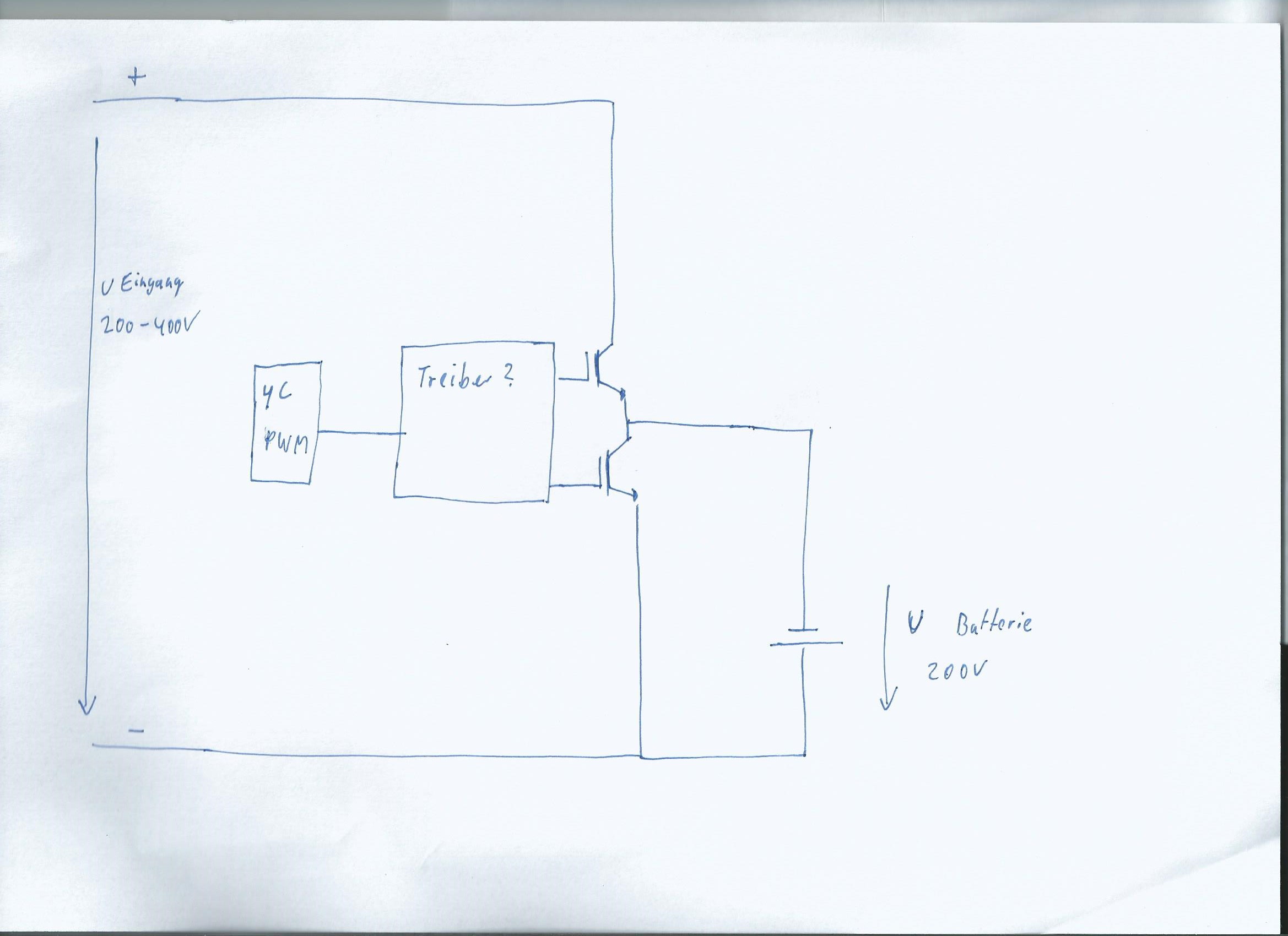

Für einen Laderegler wird eine Treiberschaltung benötigt. Über die
Halbrücke wird per PWM der Ladestrom auf die Batterien geregelt. Leider
habe ich keinen passenden Treiber gefunden für die Ausgangsspannung von
200V. Wie kann dies realsiert werden? Die PWM wird mit einem yController
(5V) generiert. Für die Leistungshalbleiter sind IGBTs geplant.

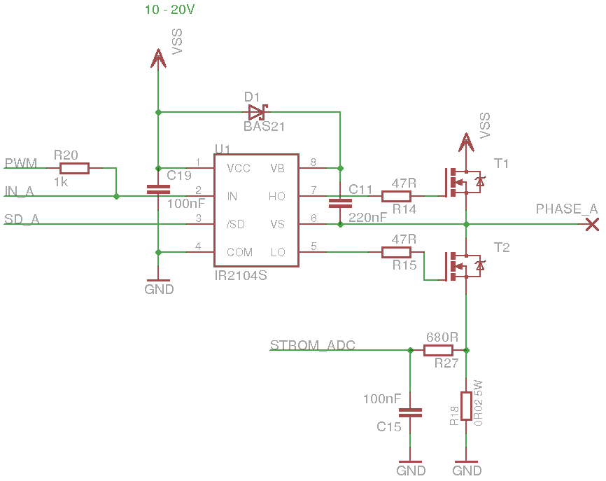

Gast #4588730
Kann jemand beurteilen ob die Schaltung im obigen link mit einer
Ausgangsspannung von 200 Volt funktioniert oder ob der Treiber zerstört
werden würde ?
(Firma: matzetronics) #4589558
> werden würde ?
Genau für solche Anwendungen sind diese Treiber ICs gedacht. Der IR2104
verträgt dabei bis zu 600V als Vss und bis zu 20V als Vcc. Die Diode
muss aber Vss sicher sperren können, Vb und Vs können bis zu 600V gegen
Masse tragen.
Vcc muss so hoch sein, das die MOSFet mit ihr als Vgs sicher
durchschalten (min. 10V - max. 20V).
