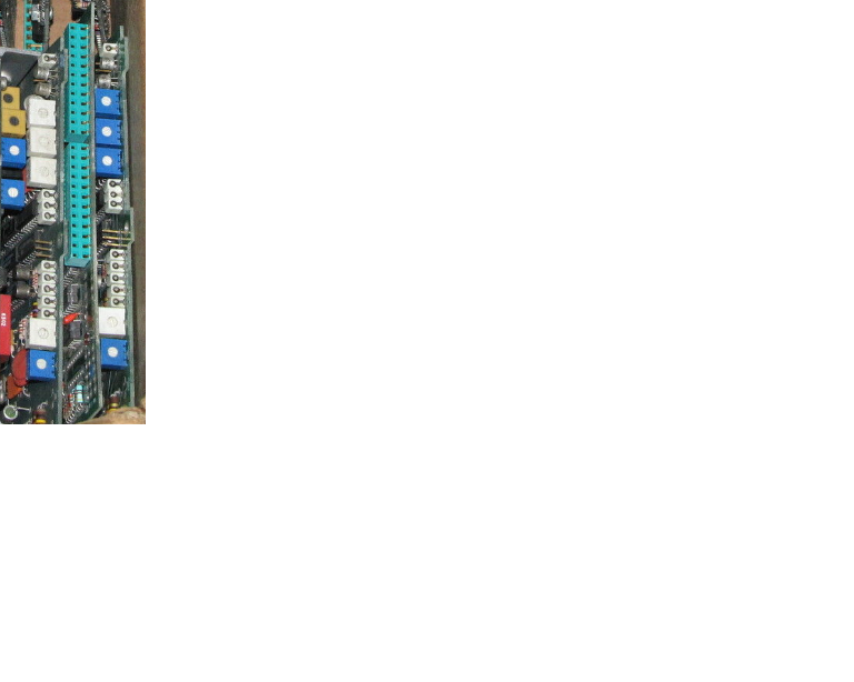

Die Phasenregelschleife des 1. Localoszillators ( Option 03 ) welche bei
Spans unter 100KHz eingeschaltet wird rastet im Frequenzbereich zwischen
40 MHz und 130MHz nicht ein. Zudem habe ich ein ziemliches
Phasenrauschen.
Um den Fehler einkreisen zu können müsste ich die Baugruppen für diese
PLL über Verlängerungskarten in das Mainboard stecken, um überhaupt dran
messen und abgleichen zu können.
Dummerweise sind an jeder Baugruppe 2 bis 3 verschieden lange
Steckerleisten 2 Reihig im Rastermaß 0,15" also 3,81mm,
sowohl bei dem Abstand zwischen den Stiften als auch zwischen den beiden
Reihen.
Ich habe nirgends passende Steckerleisten gefunden um mir die
Verlängerungskarten herstellen zu können.

#4591845
Hallo Ralph
Das Rastermaß gibt es noch als Reihenklemmen von Phoenixcontact oder
Weidmüller, aber zweireihig ist da unüblich.
Mit Google-Bildersuche nach "3.81mm pitch connector tektronix" habe ich
das hier entdeckt, wäre das die richtige Adapterplatine?
http://www.electrojumble.org/PICS12/Extender-Board_XB5454.jpg
http://www.electrojumble.org/Extender_Boards.htm
"They are mostly for hire rather than for sale." aus UK
#4593994
Das scheint ja wirklich ausgestorben zu sein. Also kein
"board-edge-connector, sondern zweireihige Stifte wie sonst im 2,54
Raster.
Immerhin hat Digikey etwas von AMP / TE-connectivity im Raster 3,81 *
5,08:
http://www.digikey.com/product-detail/en/te-connectivity-amp-connectors/178289-5/A29433-ND/664190
Such mal in der Familie, vielleicht findet sich noch etwas passendes.
OP #4594054
Ich werde mir die Verlängerungskarten jetzt wohl selber herstellen.
Übrigens den Fehler in der PLL habe ich gefunden. Es war eine
Unterbrechung an einer SMA-Buchse am Eingang des Richtkopplers, welche
sich in der Samplereinheit befindet.
Jetzt schlage ich mich noch mit einen extrem schlechten Phasenrauschen
herum.
Ralph

deutlichst schmaler geworden. Von gut +-250KHz Breite auf etwa +-10KHz
bei -70db unter dem Spitzenwert der Kurve. Wenn ich die PLL abschalte
sind es etwa +-5KHz.
Ralph Berres
