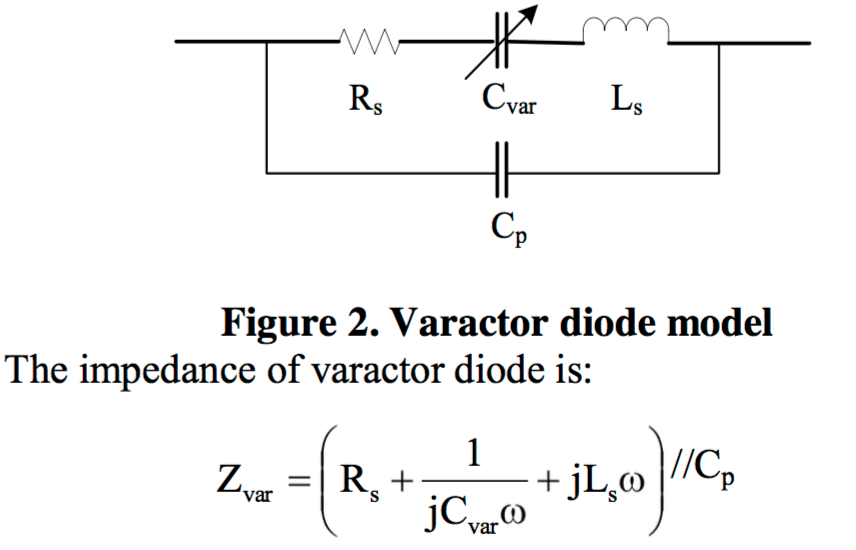

Wie bestimme ich die Impedanz meines Varaktores? Stimmt die Formel im
Bild oben. Ich weiß nicht welchen Wert ich für Cvar benutzen soll?
Dieser Variiert mir ja mit meiner angelegten Spannung?

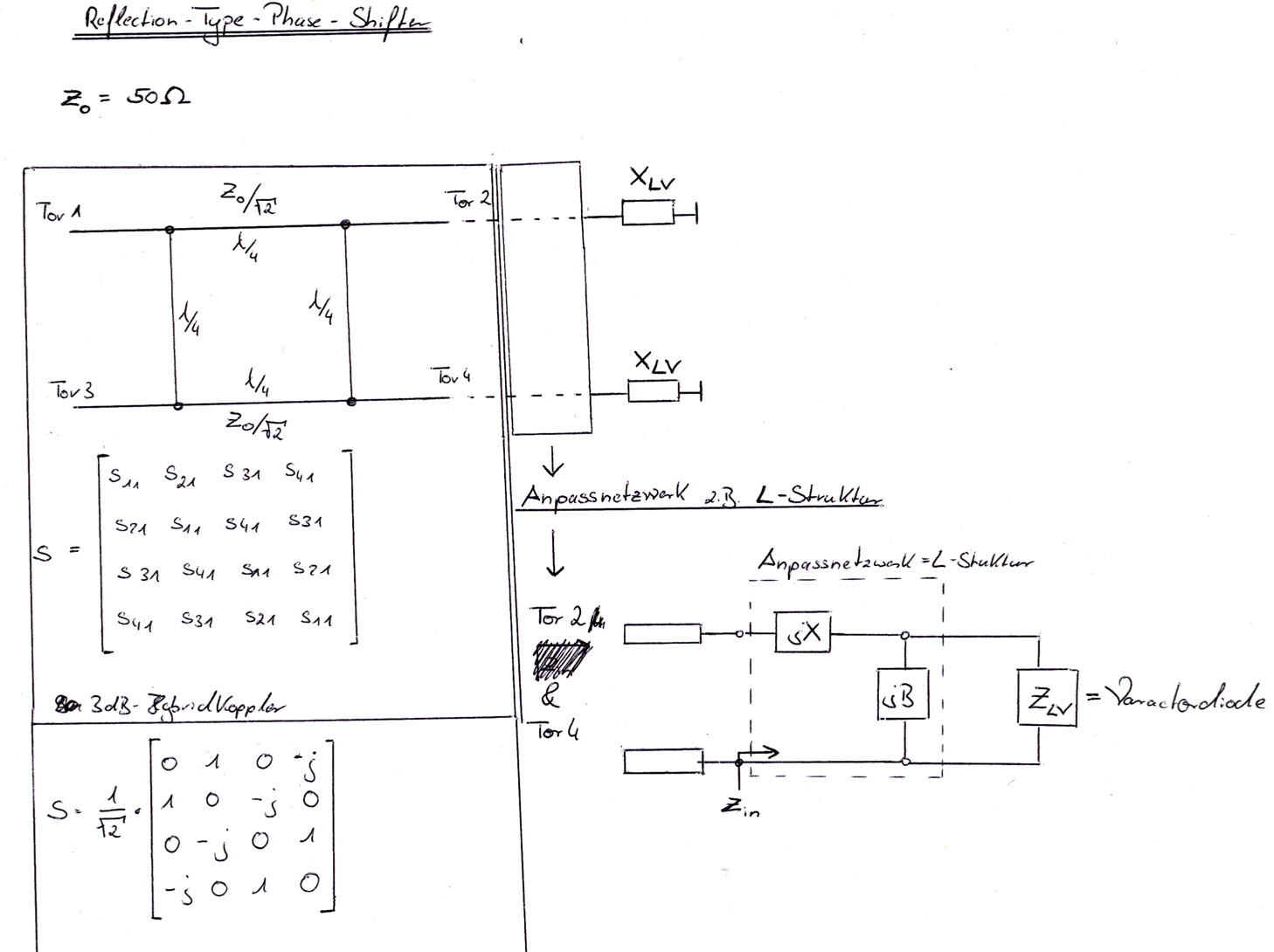

Hi Danke für deine schnelle Antwort. Ich möchte an meinen Hybridkoppler
an den Toren 2 und 4 Varaktor Dioden anschließen. Da diese ja
Spannungsgesteuerte Kapazitäten sind kann ich damit meine Phase
beeinflussen. Ziel ist 360°.
Nun muss ich aber die Varaktoren auf 50 Ohm anpassen an meinen
Hybridkoppler. Deshhalb die oben genannte Frage. Ich habe diese Arbeit
gefunden im Internet welche ich sehr Interessant finde und ich gerne
umgesetzt hätte. Jedoch verstehe ich nicht wie Sie das Anpassnetzwerk
entworfen haben.
Als zweites war es mein eigenes Interesse welche Geometrie in solch
einem Fall am besten ist. L, Pi Struktur?

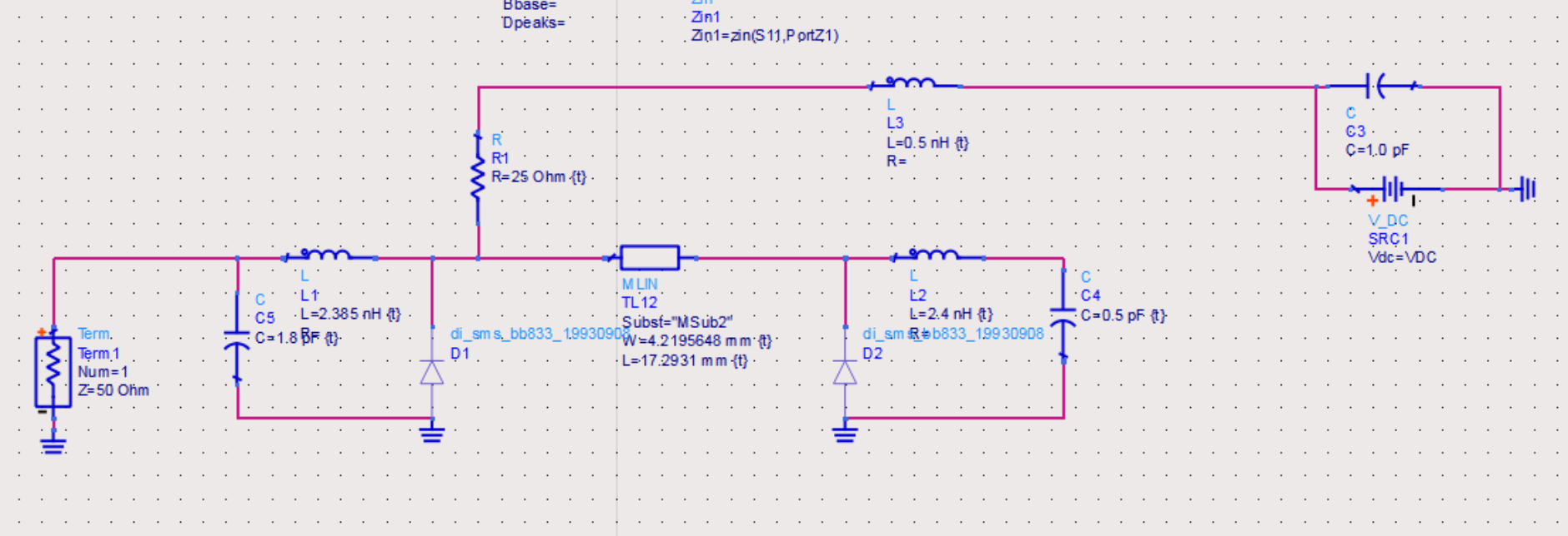

Also ich gebe nun auf, ich habe wie du gesagt hast ohne mathematischen
Ansatz einfach mal die Parameter variiert. Ergebnis gleich hoher Frust
und wenig Erfolg. Die Schaltung ist im Bild gezeigt. Wie kann man es
denn berechnen. Ich denke es ist nicht schwer mir fehlt nur der Ansatz.

Also, die Varactordiode wird wie zuoberst modelliert. Zuoberst im
Thread. Ohne Diodencharakteristik, denn sie arbeitet nicht als Diode.
Deswegen ist sie als Kondensator eingezeichnet.
Gemaess beiliegendemn Paper, diesmal ging's, Figur 3 und Figur 6.
Port1 nach port2 resp umgekehrt. Diese Stubs sind je nach
dimensionierung Kondensatoren oder Spulen. Abhaengig von Dicke und
Laenge. Und die muessen natuerlich schon in die Simulation rein.
Die Figur 1 zeigt welches die Elemente sind.

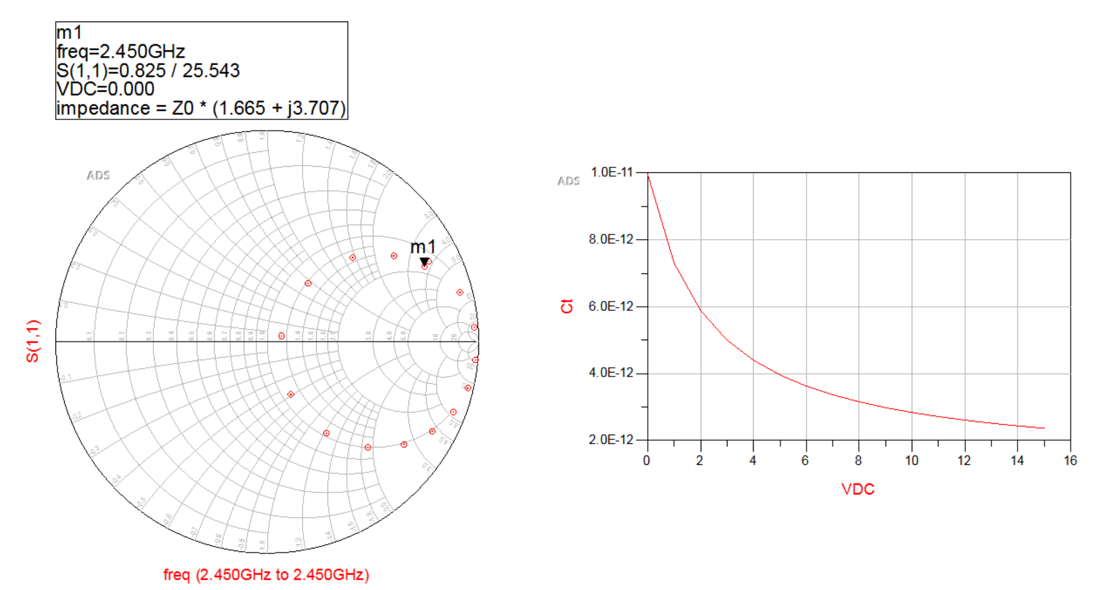

Und mit der Formel: Ct = Cjo/((1+(VDC/Vj)))+Cp bekomme ich ja genau das
variable C über die Spannung welches ich auch brauch.

Zur Vereinfachung kann man fuer eine Kapazitaetsdiode einfach mal eine
Kapazitaet wie nach Datenblatt eingeben. Als naechsten Schritt kann man
dann einen linearen Sweep der Kapazitaet einsetzen. Der Wert der
Steuerspannung interessiert eigentlich erst wenn man einen Regler mit
deren Funktionalitaet anpassen muss. Oder auch nicht, wenn man sie ueber
einen DAC ansteuert, dann misst man einmal, programmiert und gut ist.
Ist das Problem mit einer Kapazitaet anstelle des Varactors loesbar ?
Der Post von gestern 12:31 hatte noch eine Diode drin. Die braucht's
nicht. Im Sperrbetrieb ist es eine Kapazitaet.

Das leuchtet mir sehr ein was Sie meinen. Jedoch habe ich das Problem
das ich für das Anpassnetzwerk ja einen Wert für das C annehmen sollte.
Da dieses ja variable ist weiß ich nicht wie ich da ansetzten soll.
Ich habe mal die Schaltung aufgezeichnet wie Sie in L-Struktur aussehen
könnte mit nur einer Varaktor Diode an einem Tor. Natürlich könnte ich
auch eine andere Struktur wählen.
Wie kann ich da das jX und jB berechnen trotz variablem C?? Bei festem C
Wert wäre das ja kein Problem. Muss ich einmal den maximal und minimal
Wert annehmen? Oder die Varaktor Dioden Kennlinie Interpolieren und mit
dieser Funktion weiter rechnen?
Oder über den Reflexionsfaktor r = (ZLV - ZL)/(ZLV + ZL) und r = 1
wählen damit ich vollständige Reflexion gewährleisten kann an Tor 2 und
4??

Wenn C variabel von Cmin bis Cmax ist, dann kann man nur auf einen
C-Wert optimal anpassen. Den einen C-Wert so wählen, dass für den
Bereich von Cmin bis Cmax die Reflexion und die Übertragung den besten
Kompromiss ergibt.

OP #4595229
Oh D. schrieb:
> Wenn C variabel von Cmin bis Cmax ist, kann man ja C variabel lassen,
> durchrechnen und nachher auf das optimale C aufloesen.
> zB als Reflexion(C) minimieren.
Kannst du mir an einem beliebigen Beispiel zeigen wie man das
durchrechnet? Ich habe es versucht mit dem Ansatz das der
Reflektionskoeffizient 1 betragen muss , damit ich maximale Reflexion am
Tor gewährleisten kann. Mit der Formel
r = (ZL - Z0) / (ZL + Z0) wollte ich dann anschließend alles einsetzen
und auflösen wie in dem Link
https://deref-web.de/mail/client/dereferrer/?redirectUrl=http%3A%2F%2Ffritz.dellsperger.net%2Fdownloads%2FTCE-11-4%2520Passive%2520Circuits%25202012.pdf
Ist das korrekt? Mein Ziel ist ja von Leerlauf zu Kurzschluss über das
Variable C zu transformieren. Mithilfe einer lambda/4 Leitung drehe ich
wiederum um 180 Grad nach der wieder ein variables C kommen würde.
