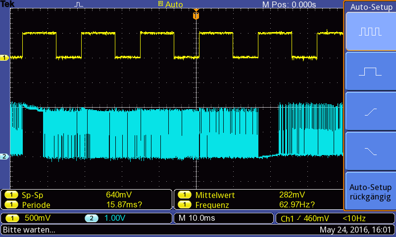

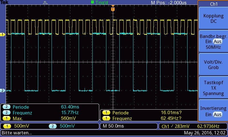

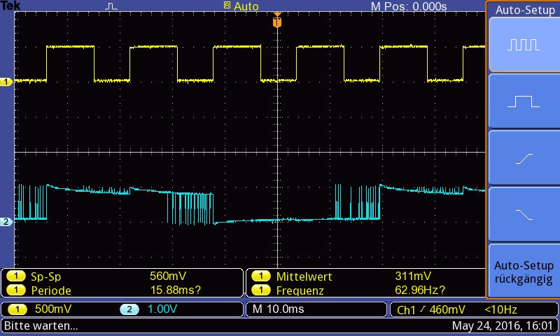

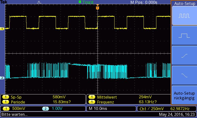

Die angehängten Schriebe des Oszilloskops zeigen die Stepfrequenz (gelb)
und einen der vier Spulenausgänge (blau) für 10V, 11V und 20V.
Was ist da los?
Mit diesen Graphen kann ich so ziemlich nix anfangen, das einzige. was
ich erkennen kann, ist eine unterschiedliche Periodendauer beim Step
Signal, alles andere müsste ich raten.

von Michael B. (laberkopp)
Julia schrieb:
> Was ist da los?
Spannungsmodulation für Mikroschrittbetrieb, völlig in Ordnung.
Fast.
Denn es scheint bei 10 und 11V ein 1/5 und bei 20V ein 1/10 Mikroschritt
zu sein, den kann man aber gar nict einstellen.
Du solltest
a) nicht bloss einen Ausgang messen, sondern die Spannung über einer
Spule (Differenzbildung weil GND vermutlich nicht mit einem
Chopperausgang verbunden werden kann ohne Störungen) und
b) filtern (RC-Kombination, die die Chopperfrequenz wegfiltert und den
Mittelwert übrig lässt).
Die Periodendauer des Stepsignals ist mit 62-63 Hz ziemlich konstant.
Die Periode beim Spulenausgang ist bei 10V reletiv ok, bei 20V völlig
daneben, wie man leicht sieht.

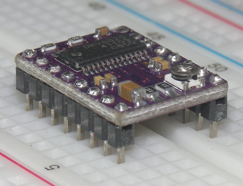

1. Du hast ja einen Oszi, dann gucke dir die Spannung am Sense
Widerstand (Shunt) an.
2. Mache ein Bild vom Aufbau.

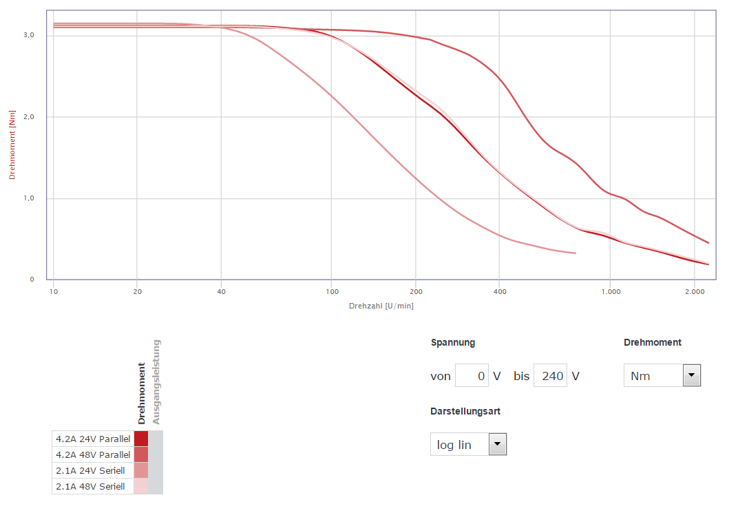

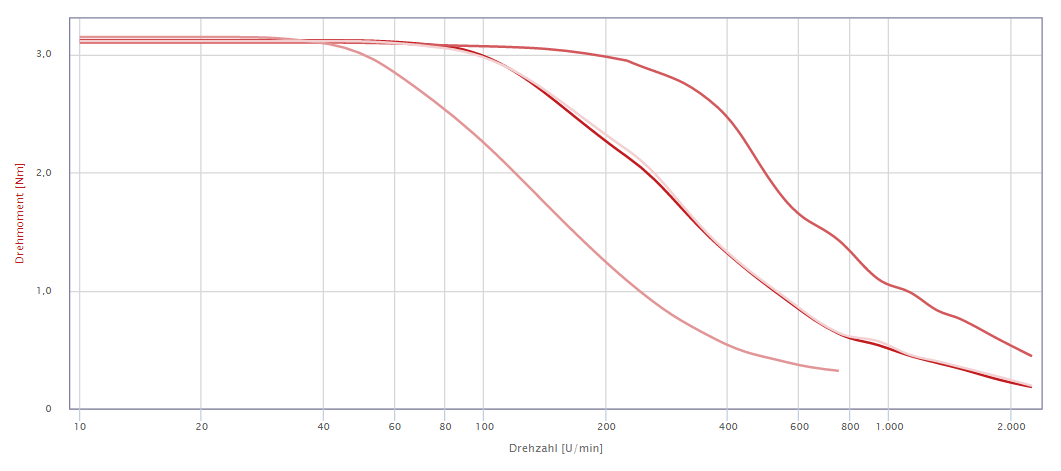

von Julia (Gast)
aSma>> schrieb:
> Julia schrieb:
>> Es handelt sich um einen Schrittmotor. Mit höherer Spannung habe ich
>> auch bei größeren Drehzahlen das Nennmoment.
> Das ist sowas von falsch! Das Moment ist proportional zum Strom. Die
> Induktivität bremst den Stromanstieg. Mit höherer Spannung kann eine
> höhere Geschwindigkeiten erreicht werden. Außerdem ist ein Schrittmotor
> ein Reluktanzmotor. Das maximale Drehmoment hat man im Stillstand.
1. Das heißt: "sowatt an falsch".
2. Siehe Anhang

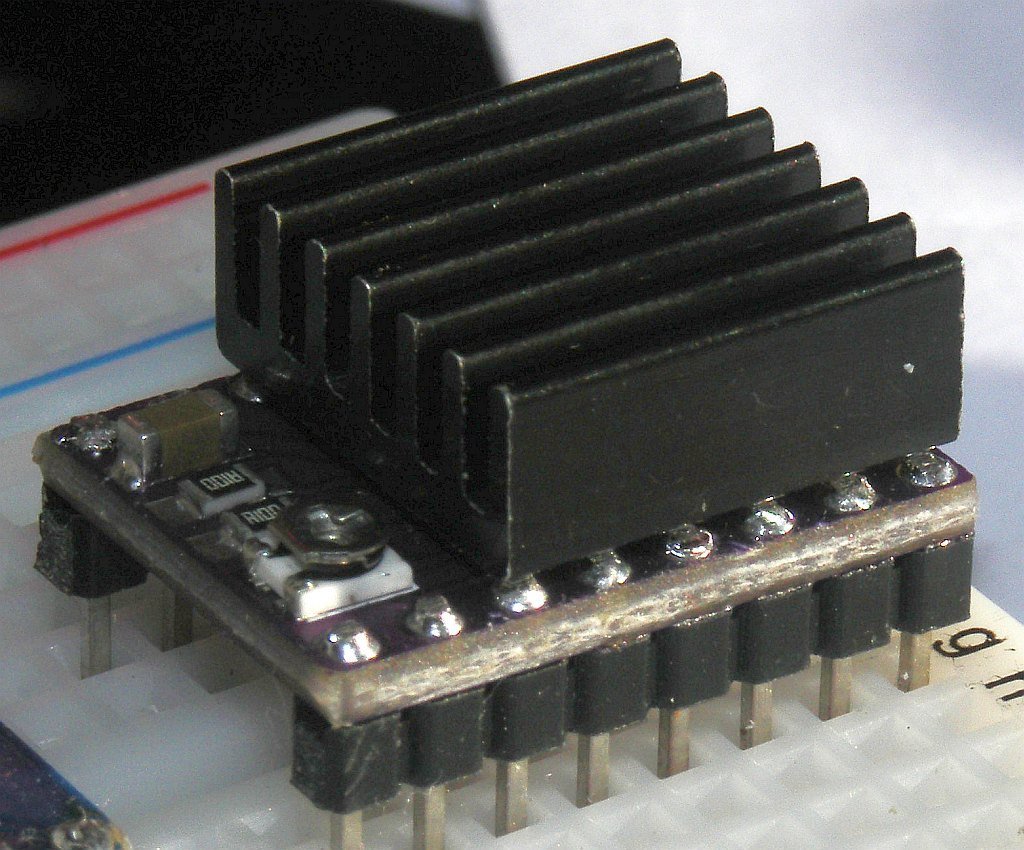

Ja. Der Treiber wird richtig heiß und zwar in kürzester Zeit. Darum wird
er von einem Alublock gekühlt. (Es besteht keine elektrische Verbindung
zwischen Alublock und Controller, falls mich jemand für eingeschränkt
hält.)
von Julia (Gast)
Hier auch mit Spannung
von bianchifan (Gast)
Julia schrieb:
> Die Kühlung funktioniert hervorragend.
Das bezweifel ich, wenn dem DRV zu heiß wird, schaltet er kurzerhand ab,
auch für Sekundenbruchteile.

Beim 10V pic sieht man aber heftige Zuckungen bereits auf der zweiten
abfallenden Flanke. Eventuell wird der Treiber auch durch die Gegen-EMK
aus dem Tritt gebracht, in der stromlosen Phase gehört da jedenfalls nix
hin.
Bei 20V ist der Treiber jedenfalls völlig aus dem Tritt und reagiert
erst bei der vierten positiven Flanke.
Ich tippe auf die Spannungsversorgung bzw. Stromquelle.

do lecks mi doch.... lese ich richtig, 3Nm??
Was ist das für ein Motor?
Mit dem DRV betreibe ich Nema17 mit maximal 70 Ncm, nur mal so ganz
nebenbei.
Die Lötpinne sind abgefeilt, um einen ausladenderen KK drauf zu
bekommen.
Ab falschen PCB-Design ändert das gar nix, der DRV müsste von der
Unterseite her gekühlt werden.

von Julia (Gast)
Einen schönen guten Tag,
ich habe meinen Motor abgeklemmt. Das Signal auf dem Oszilloskop bei 20V
Eingangsspannung sieht sehr gut aus, im Gegensatz zu dem mit Motor.
Man sieht, wie die Spulenspannung (blau) am nicht belegten Ausgang des
Controllers in Abhängigkeit der Stepfrequenz (gelb) getaktet ist. Im
Gegensatz steht der Graph mit angeklemmten Motor. Hier liegt nun ein
sehr hoher Takt an. Zoomt man rein, erkennt man ein hochfrequentes
Rechtecksignal.
Was kann es noch sein?
Auszuschließende Probleme:
1. der Strom ist eingestellt, wie vom Hersteller empfohlen (1,1A pro
Phase im Haltemodus)
2. keine Abschaltung durch zu hohen Strom oder zu hohe Temperatur (dann
würde der Controller abschalten und abgeschaltet bleiben)
3. Decay Hack bringt wenig Besserung
4. Kondensator zwischen V_in und Gnd am Controller bringt keine messbare
Änderung
5. Motor ist auch parallel angeschlossen worden, um die Impedanz zu
verringern.
Was erwartest du soll die Stromregelungschopper machen, wenn keine
induktive Last angeschlossen ist ?
Da kann er nur voll durchschalten, der Strom steigt nie auf Nennwert.
Immerhin ist das Bild nun synchron zum Step-Takt.
Es ist völlig normal, daß der Ausgang immer hin und her wechselt wenn
der neennstrom erreicht wird, und das ist um so eher der Fall, je höher
die Spannung ist. Ganz so, wie deine ersten Bilder zeigen.
An denen ist nichts wirklich verkehrt ausser der merkwürdigen
Verschiebung zwischen step takt und Stromminima.
Wahrscheinlich taktest du bloss deinen Motor zu shnell und ohne
Anfahrrame und ohne Breemsresonatorplatte und der Motor kann dem Takt
nicht folgen und steigt aus.

von Thorsten O. (Firma: mechapro GmbH) (ostermann) Benutzerseite
Hallo Michael,
>> Was ist da los?
> Fast.
Wie kommst du auf 1/5 bzw. 1/10? Ich sehe da jeweils vier Vollschritte
auf eine elektrische Umdrehung, passt also zu den Angaben im Thread.
Lediglich bei 20V scheint auf 1/2-Schritt umgestellt worden zu sein,
weil die Wicklung erst nach 4 Schritten umgepolt wird.
Man sieht hier sehr schön, dass der Treiber bei 10V kaum in den
Konstantstrom-Betrieb kommt. Der Chopper wird erst bei höheren
Spannungen richtig aktiv. Genau so, wie es der Theorie nach sein sollte.
