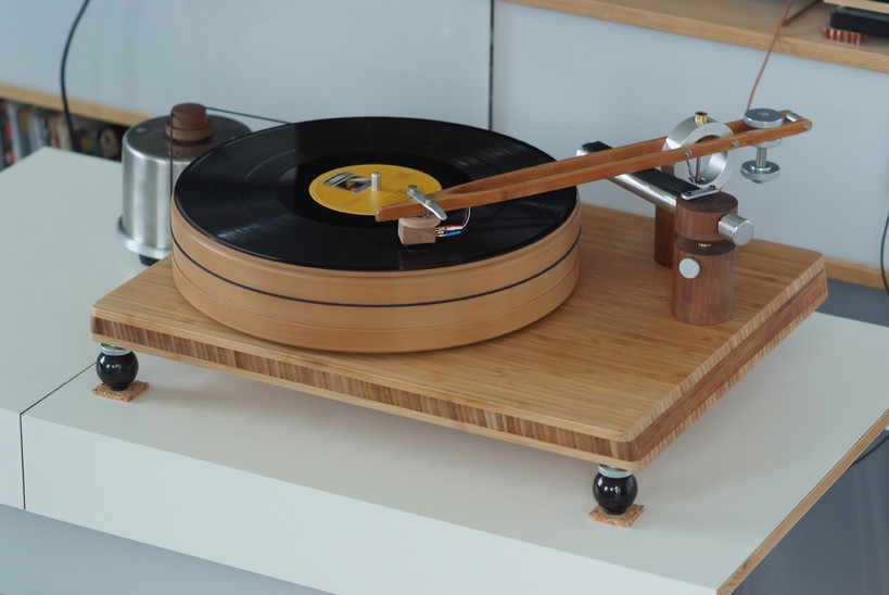

von Mika Z. (pong_lenis)
evtl. anders aufziehen das Ganze. Den Motor wie bei Plattenspieler
extern setzen und Riemen um die Scheibe machen. ->
http://www.schiller-phono.de/images/819/827188/DSCF1063.JPG?t=1410533259

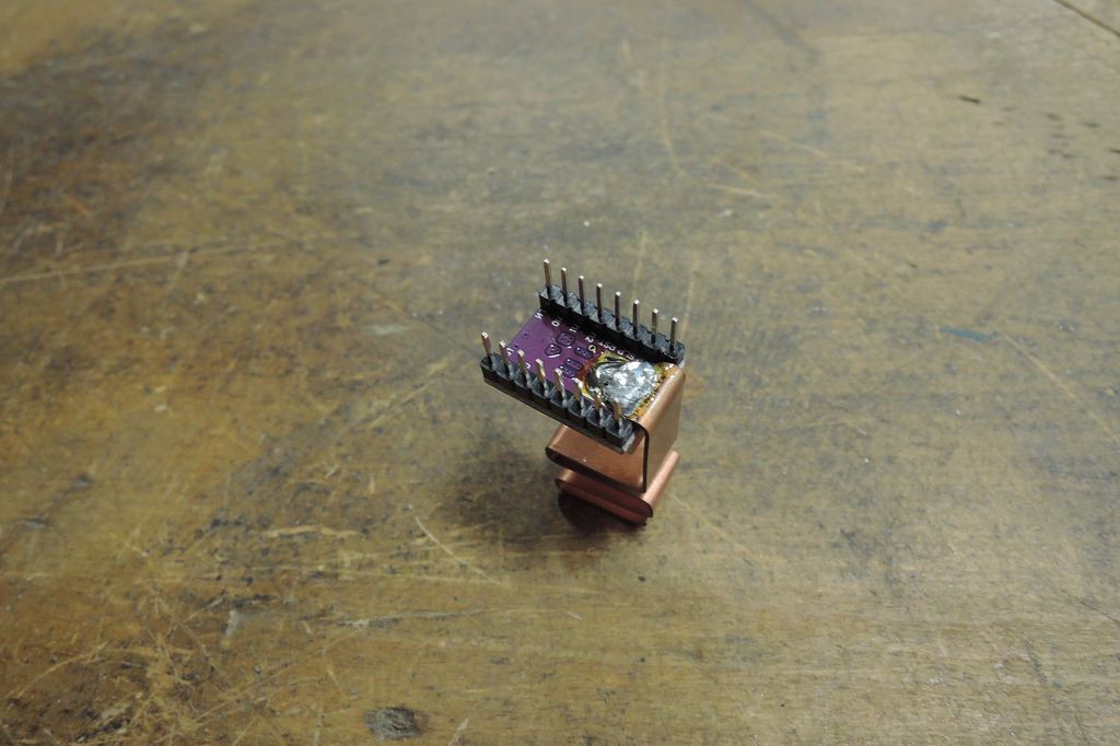

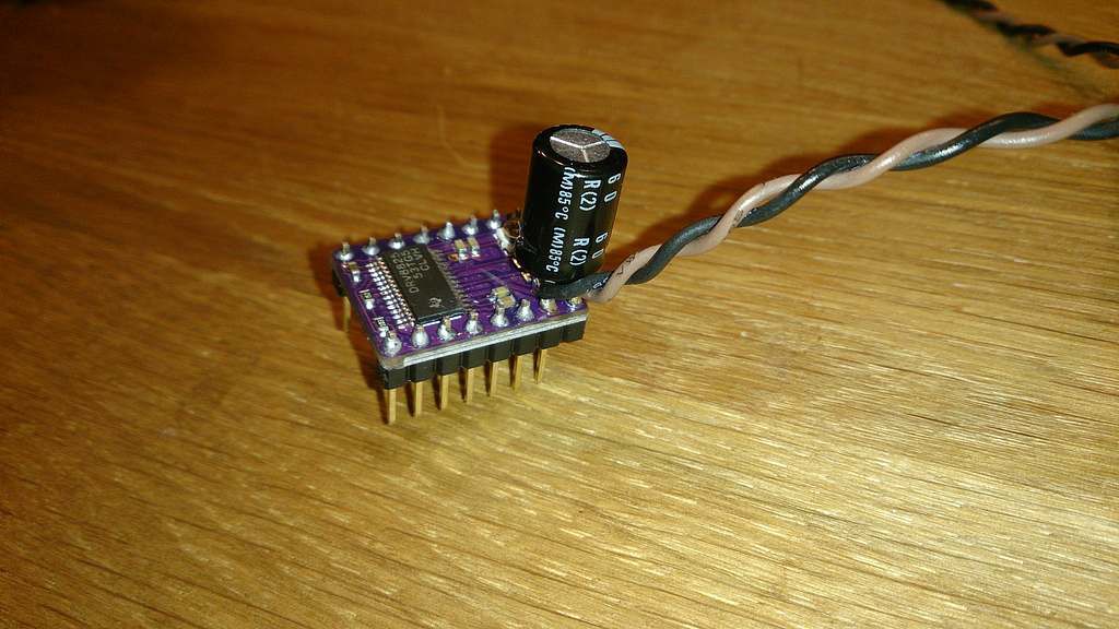

von c.m. (Gast)
ich würde auch einen schrittmotor nehmen, einen DRV8825 oder A4988,
zusammen mit einem taktgeber, vielleicht auf µc basis mit einstellbarem
treibertakt.
vorteil wäre das man auch, falls nötig, einfach auf 2u/min oder 0,5u/min
gehen könnte.

von Wayne (Gast)
Ganz ehrlich, sei vorsichtig mit manchen Angeboten hier, das hat uns
schonmal ettliche Mannstunden gekostet.
Vermutlich fährst du schon gut, wenn du dir nen SilentStepStick mit
Trinamic Chip besorgst. Die Leute bei Trinamic wissen nämlich wirklich,
was sie tun, im Gegensatz zu anderen...
Gibts auch noch woanders als bei Watterott, bin gerade zu faul zum
suchen.
http://www.watterott.com/de/SilentStepStick
Dazu eine Taktquelle, NE555 (evtl. als Modul) oder AVR o.ä.
mit 3200 Schritten/ Umdrehung läuft das recht "rund" ;)

von Handwerker (Gast)
Falk B. schrieb:
>>http://www.exp-tech.de/a4988-stepper-motor-driver-carrier
>>Glaube da gibt es nich viel zu bemäkeln. Vor allem wichtig für mich ist,
>>dass er sechzehntelschritte kann.
> Und der soll 1A/Phase machen? Dann muss der aber SEHR niederohmige
> Schalter haben, den mit Kühlung ist da nicht allzuviel.
Der oben erwähnte SilentStepStick oder DRV8825 sind dem A4988
vorzuziehen.
Zum erwähnten Kühlproblem der kleinen Platinchen - muss man nicht
hinnehmen: Streifen Kupfer hilft (s. Anhang).
Und den 100µF Kondensator, kann man wenn man geschickt ist auch direkt
auf die Platine löten ;) (s. auch Anhang)
Cool!
